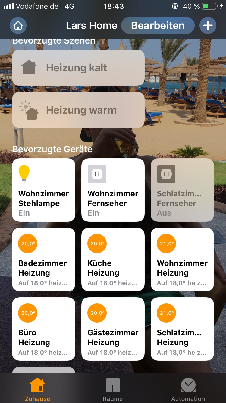

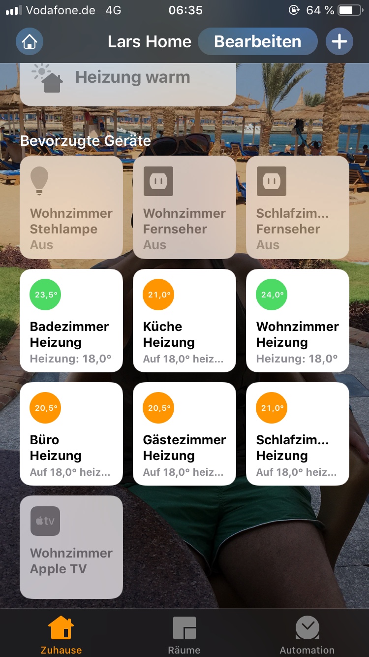

Eigentlich sollte die Heizung im Schlafzimmer auf 21,5 Grad (Heizung warm)sein laut Automation und nicht auf 18 Grad (Heizung kalt) würde auch so am Thermo angezeigt heute morgen.

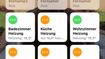

Die im Bad auf 23 Grad war sie auch nur laut Home auf 18 Grad.

Heute morgen Bude wieder ARSCH KALT Automation Heizung warm um 4:45 Uhr löst nicht aus, zu Hause ankommen Heizung warm geht nur manuell, zu Hause verlassen Heizung kalt gestern Abend ging es heute morgen wie erwartet wieder nicht!!!
