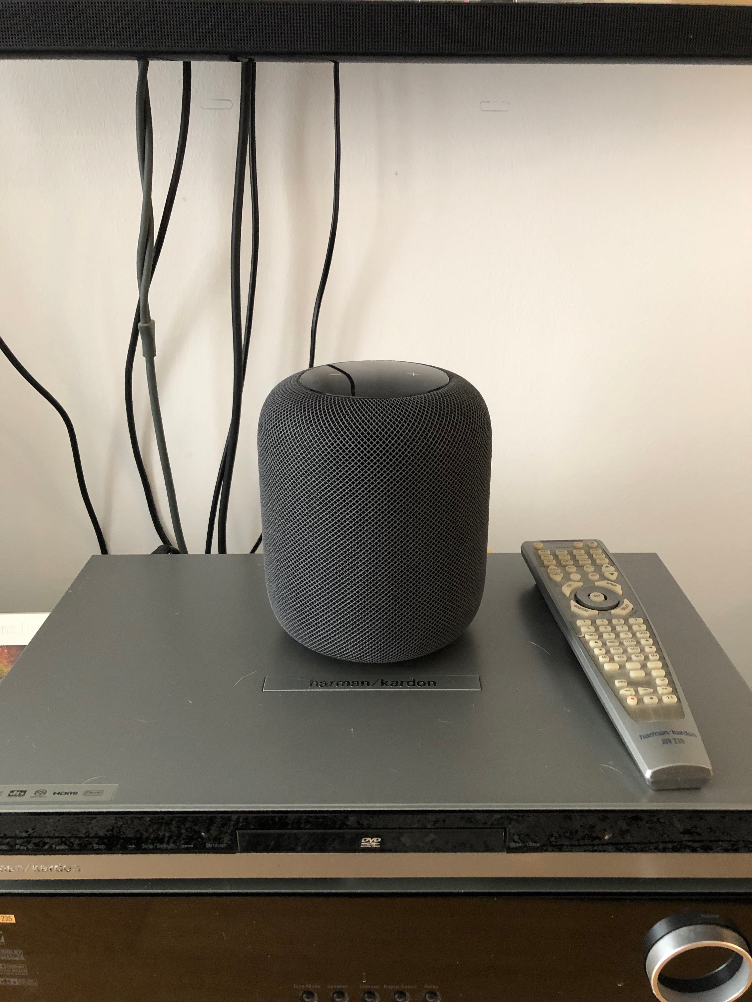

    1 Homepod (der zweite kommt nächste Woche, es sollen noch weitere folgen)

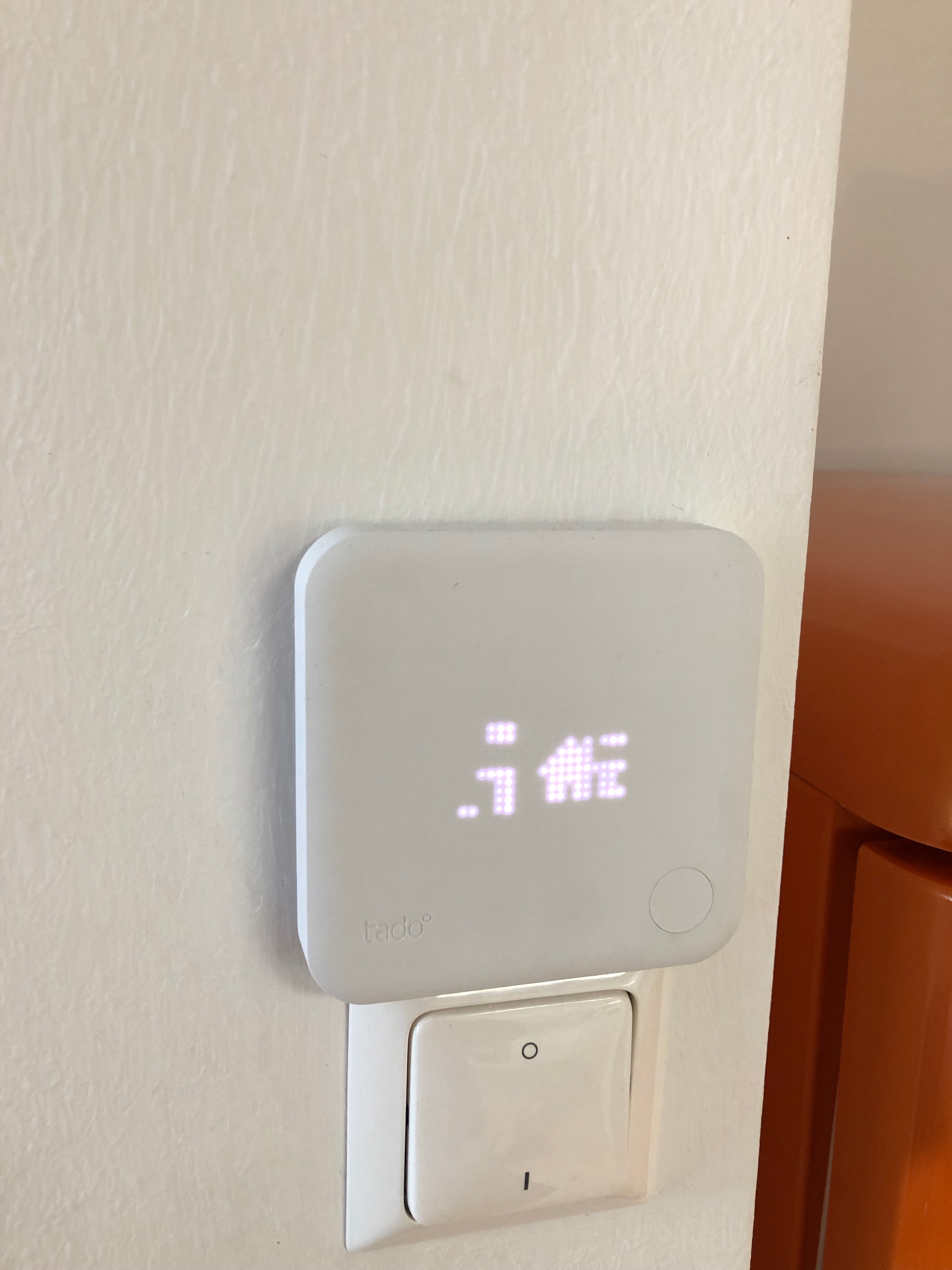

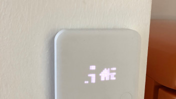

    Heizung wird über Tado V3 gesteuert

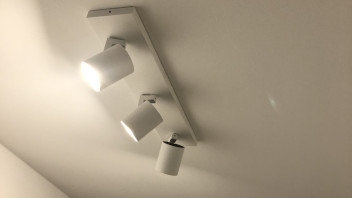

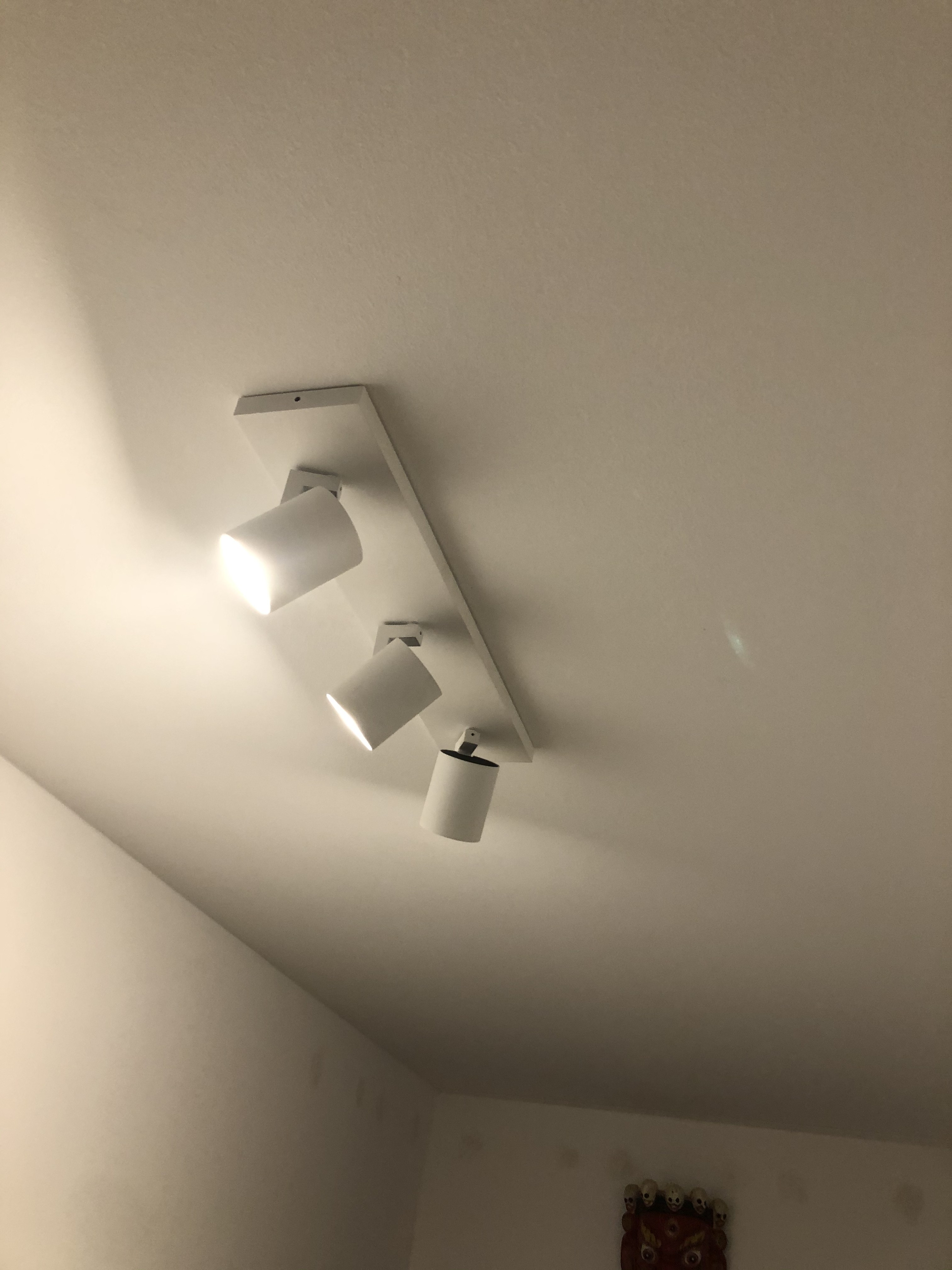

    Eingang: Hue Lampe

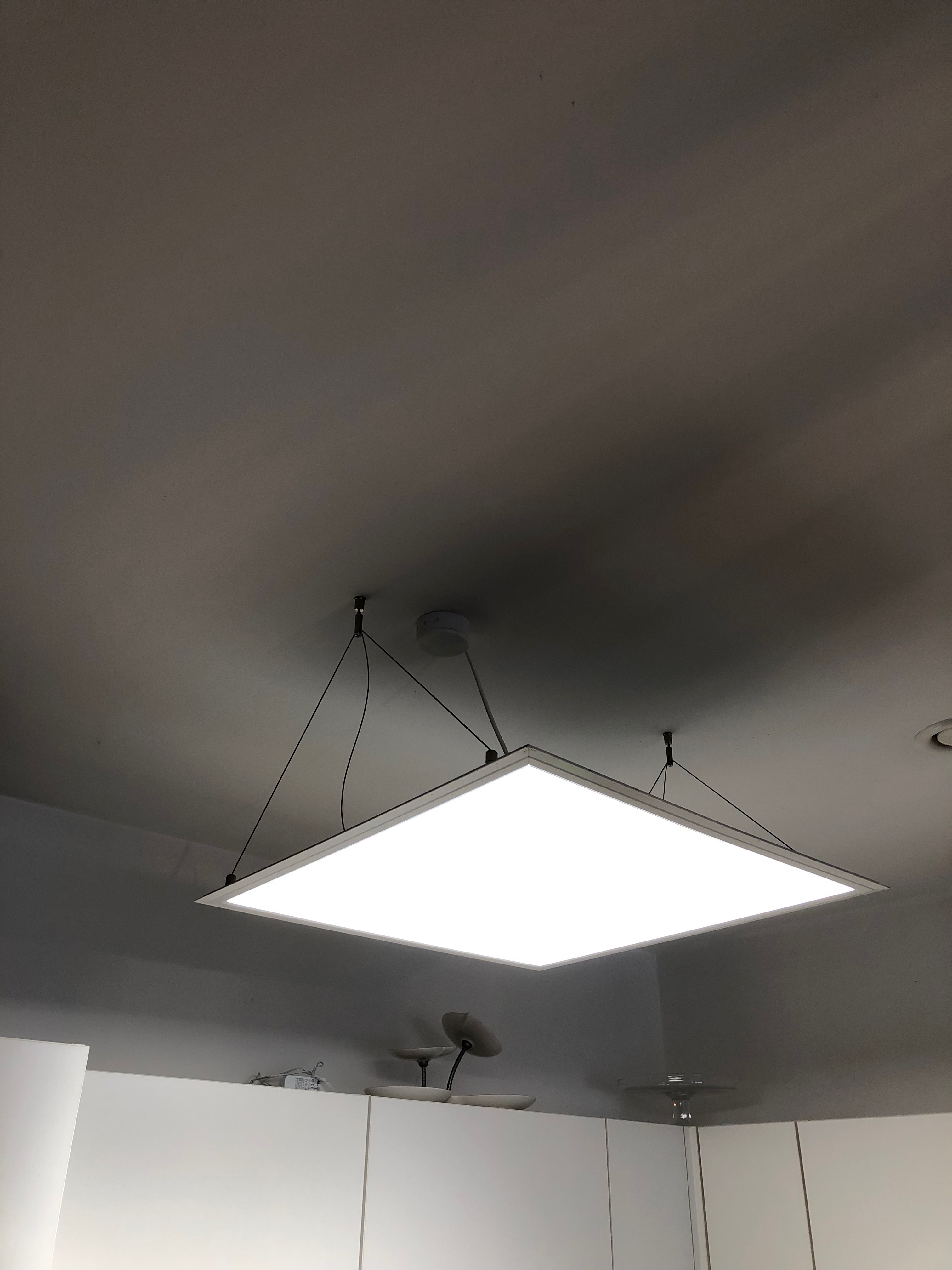

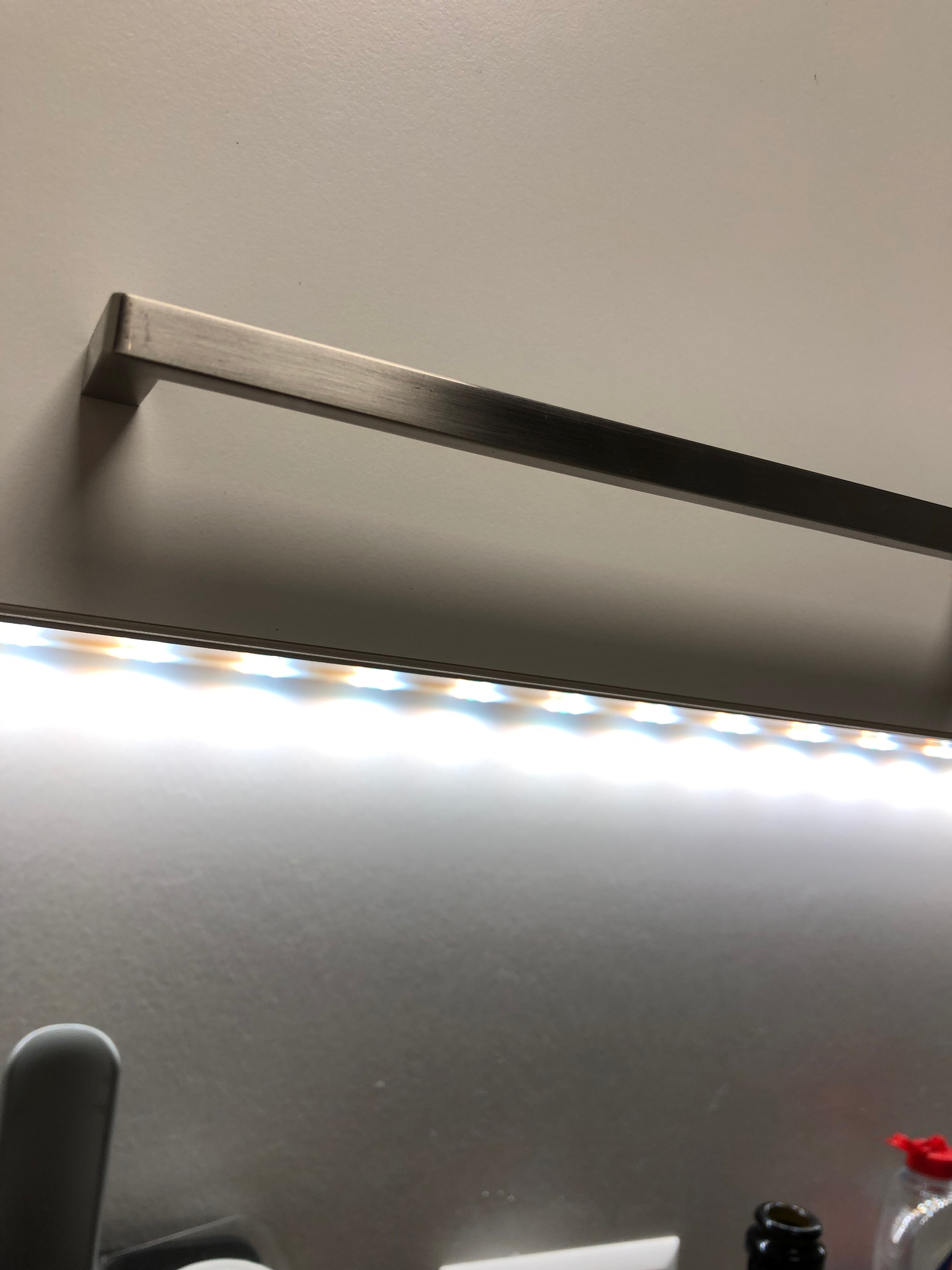

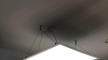

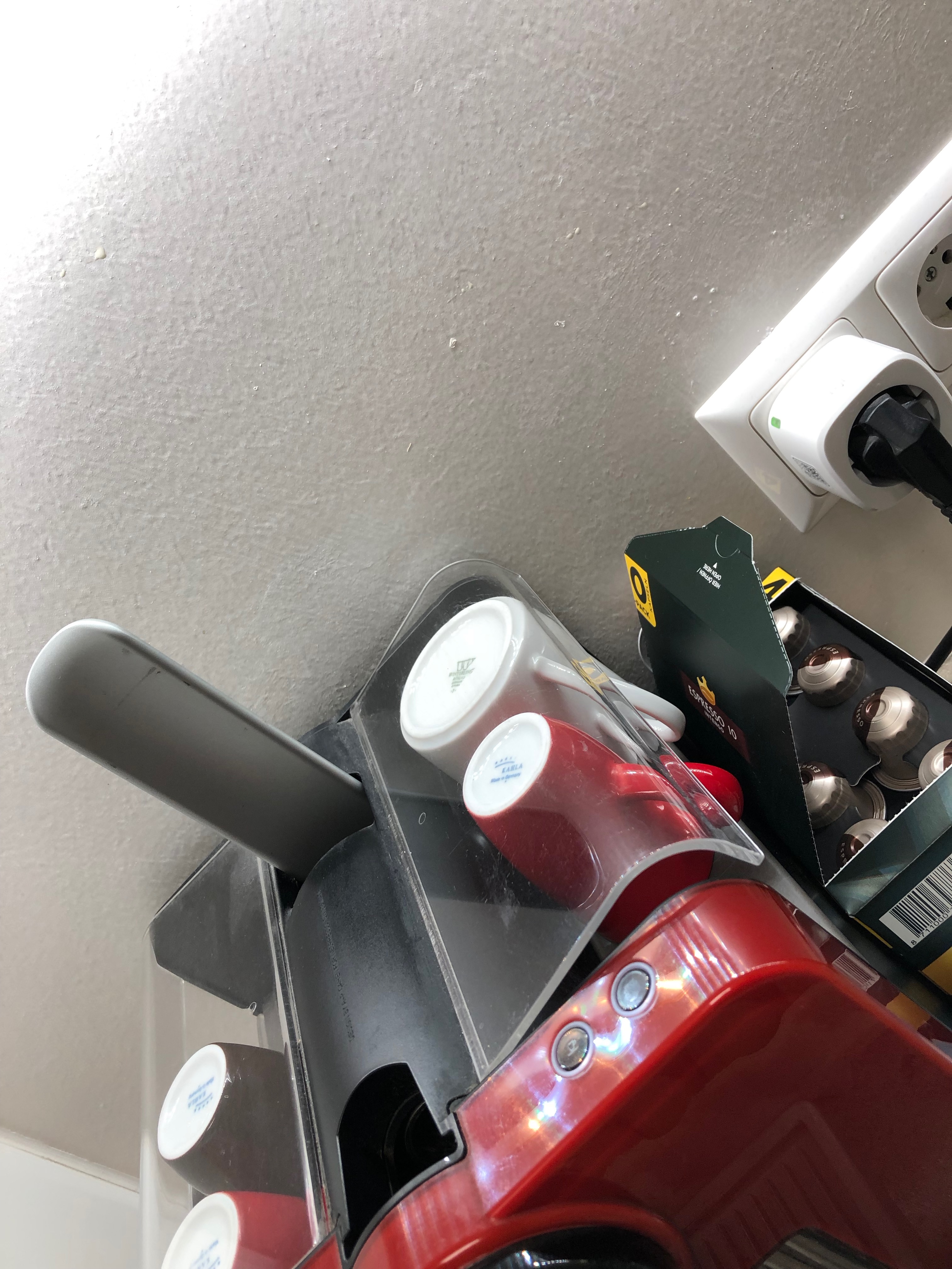

    Küche: Hue LED Strips, Fibaro Single (für das LED Panel), Eve Steckdose für die Kaffeemaschine

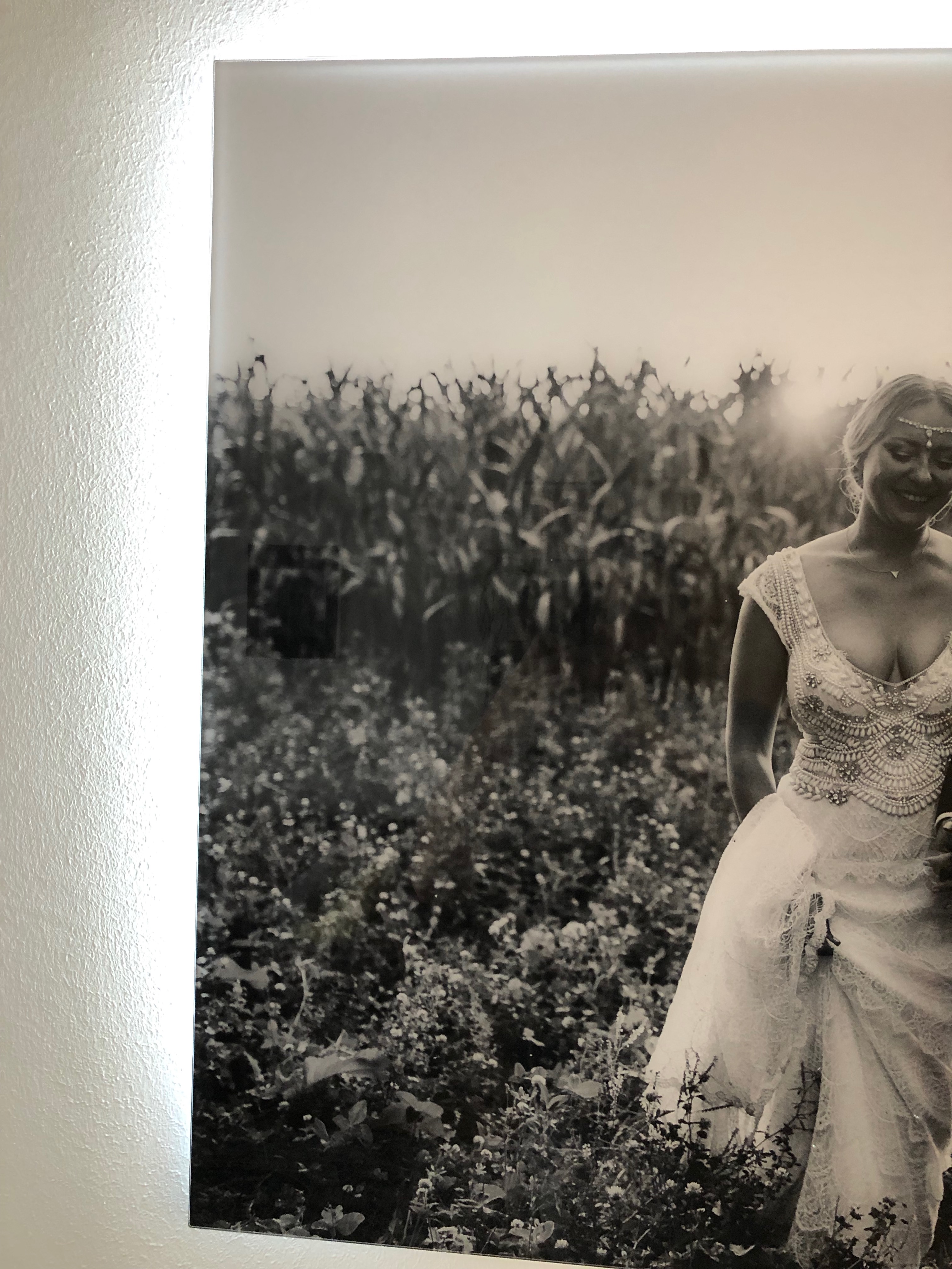

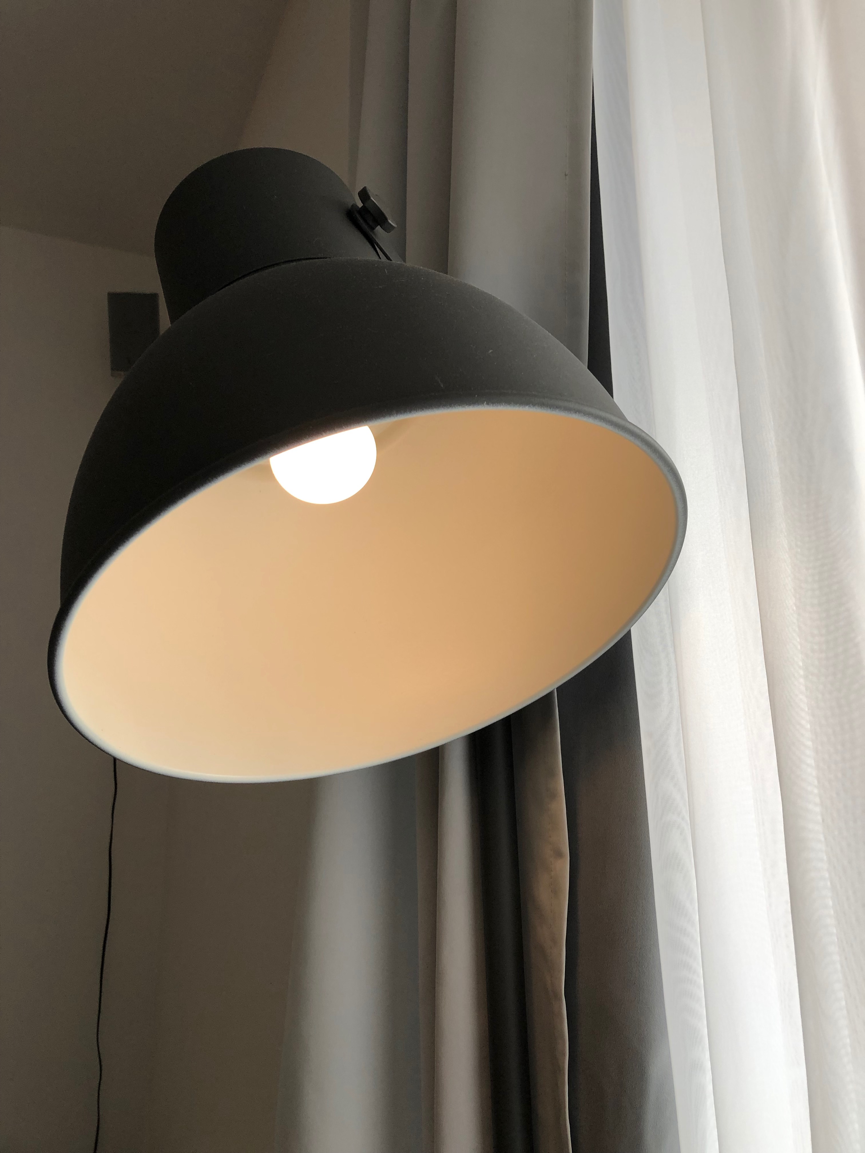

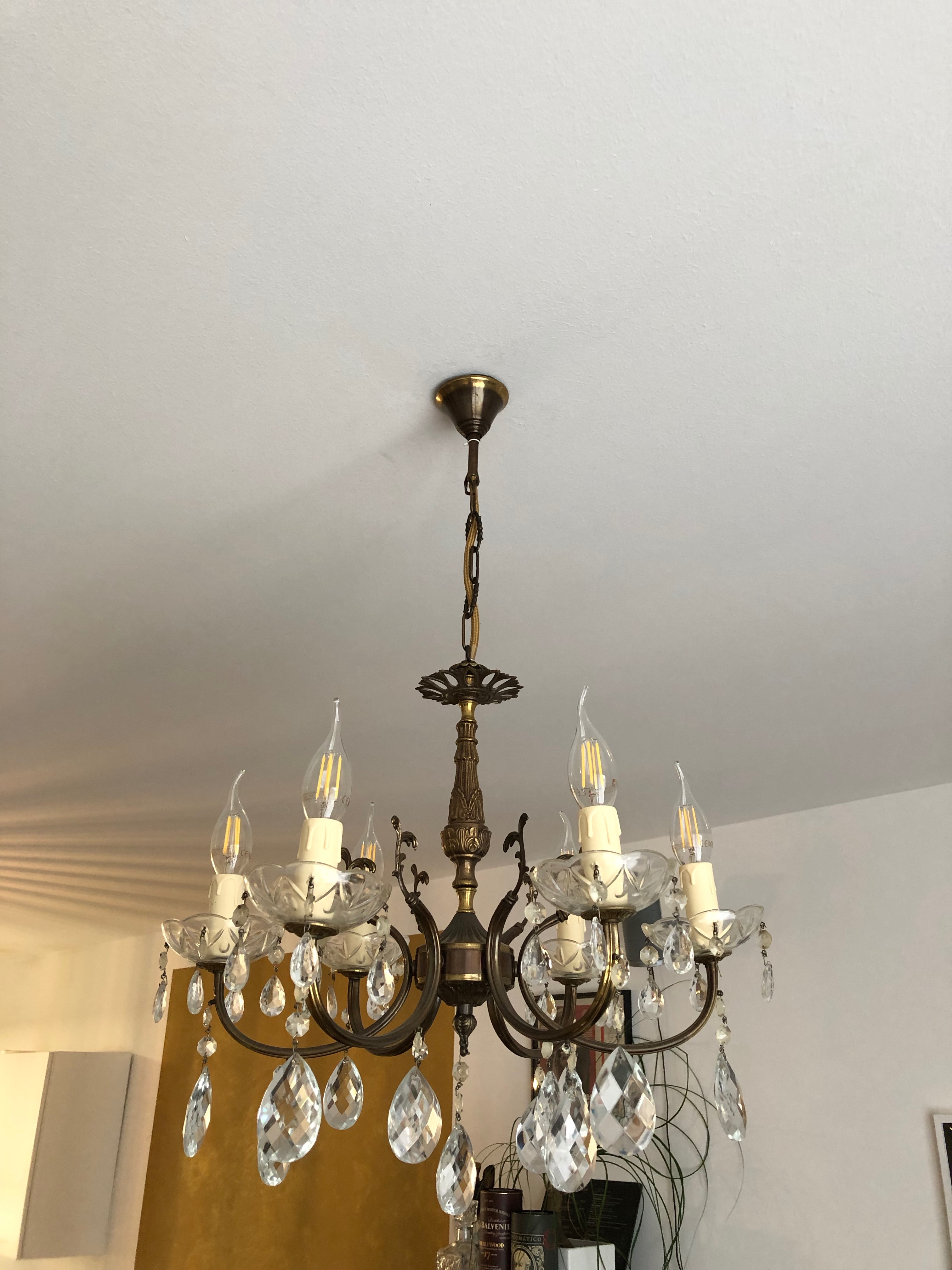

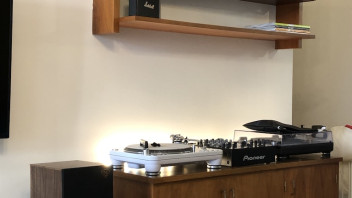

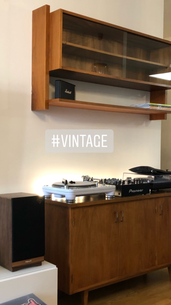

    Wohnzimmer: Eve Room, Fibaro Single (für den Kronleuchter) Hue Lampe in der Stehlampe, Hue LED Strips bei unserem Hochzeitsbild als indirekte Beleuchtung

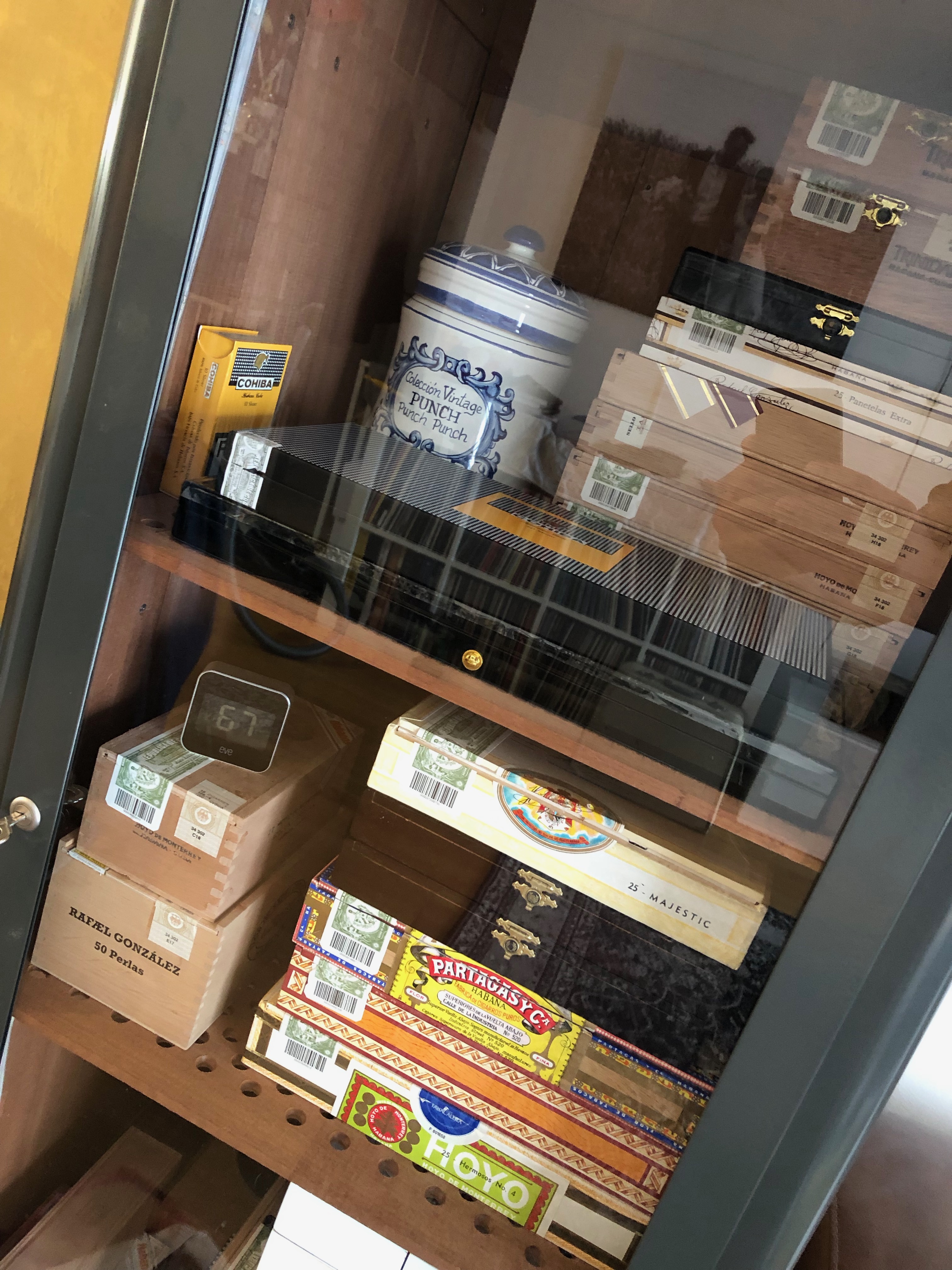

    Humidor: Hue LED Strips (als Beleuchtung), Eve Steckdose (für das ein und aus schalten der Lüftung) Eve Room

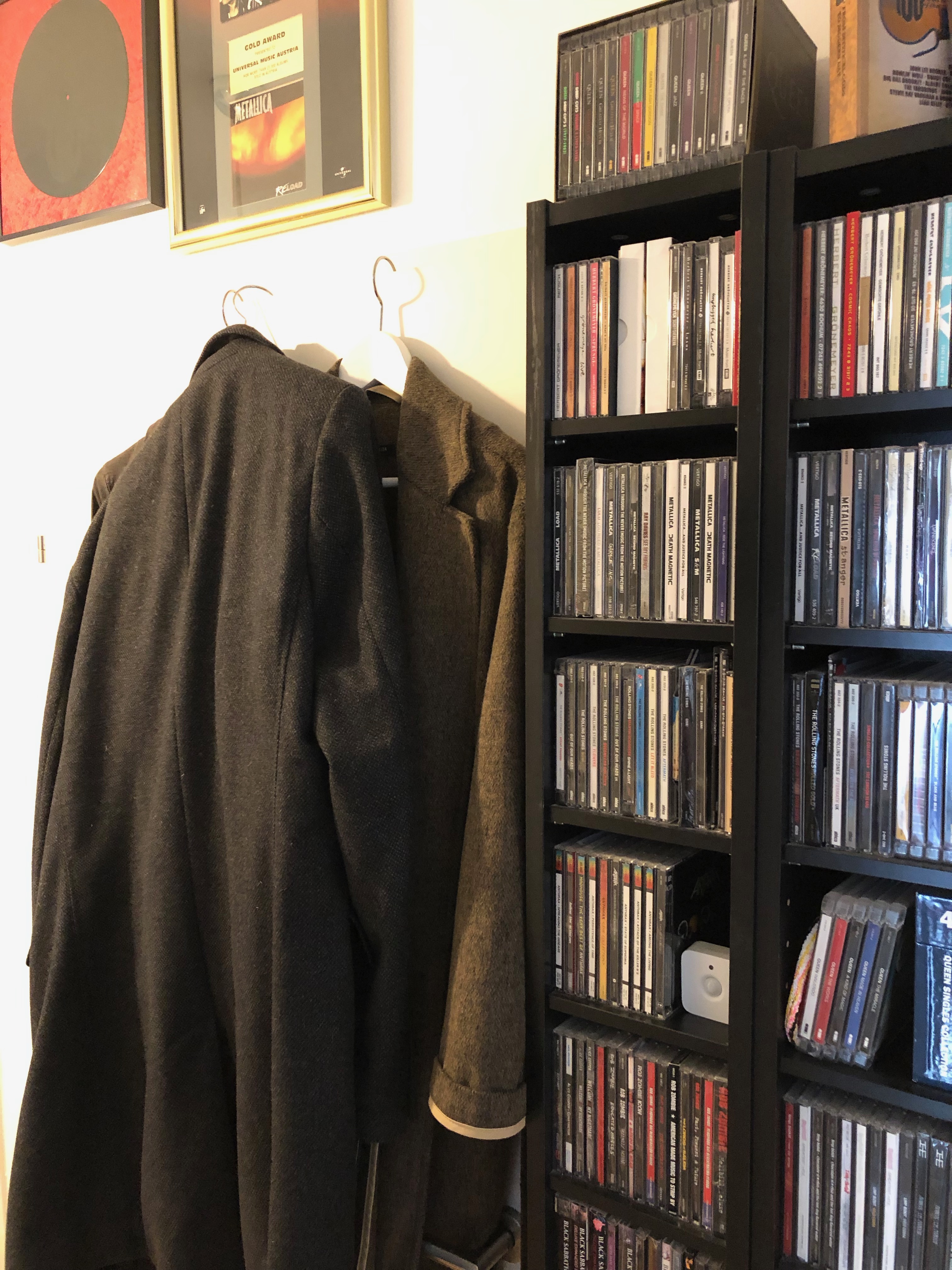

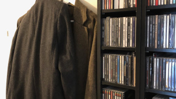

    Flur: Hue Lampe + 2 Bewegungsmelder

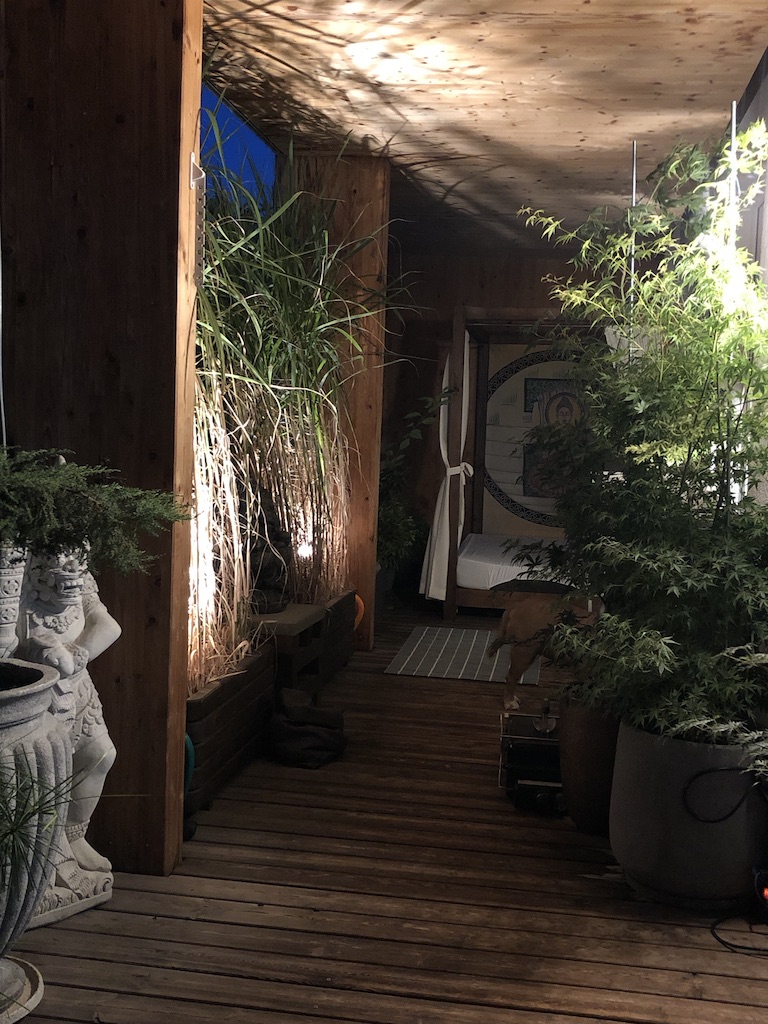

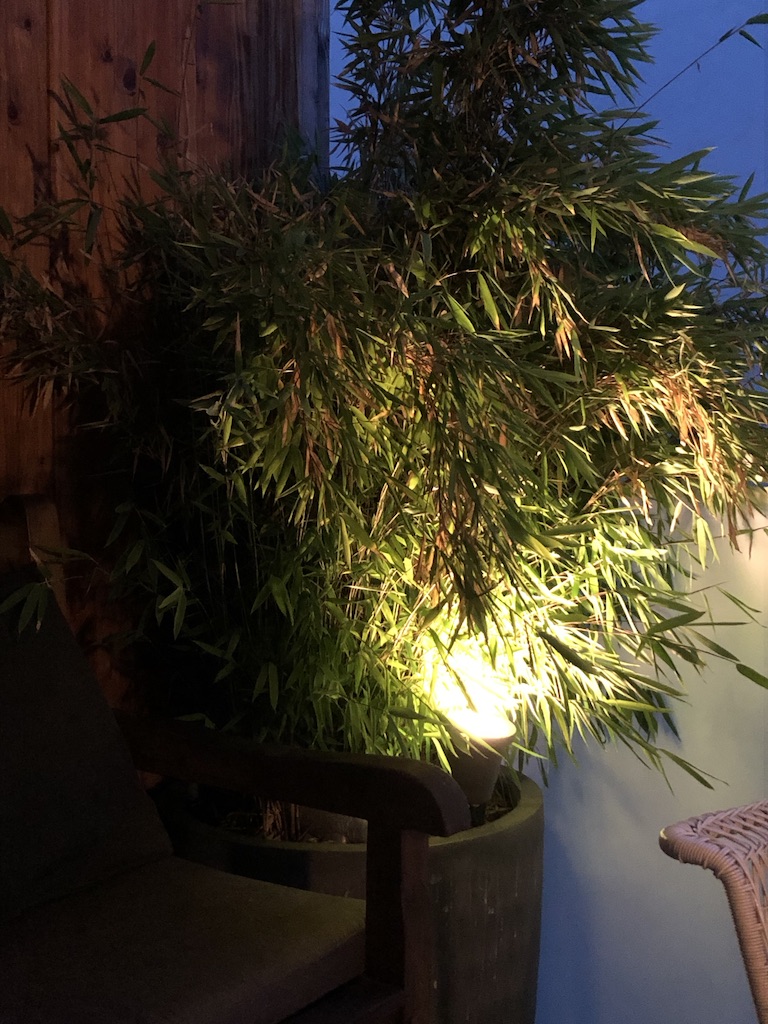

    Terrasse: Eve Deegre und eine Hue Lampe

    6:00 geht die Kaffeemaschine ON
    zeitgleich dimmt das Licht in der Küche und im Wohnzimmer auf 50% hoch (bis auf die Fibaro)

    Heizung: wird über einen Zeitplan gesteuert und natürlich über den Raum bzw. Außentemperatur gesteuert
    Flur: über die Bewegungsmelder

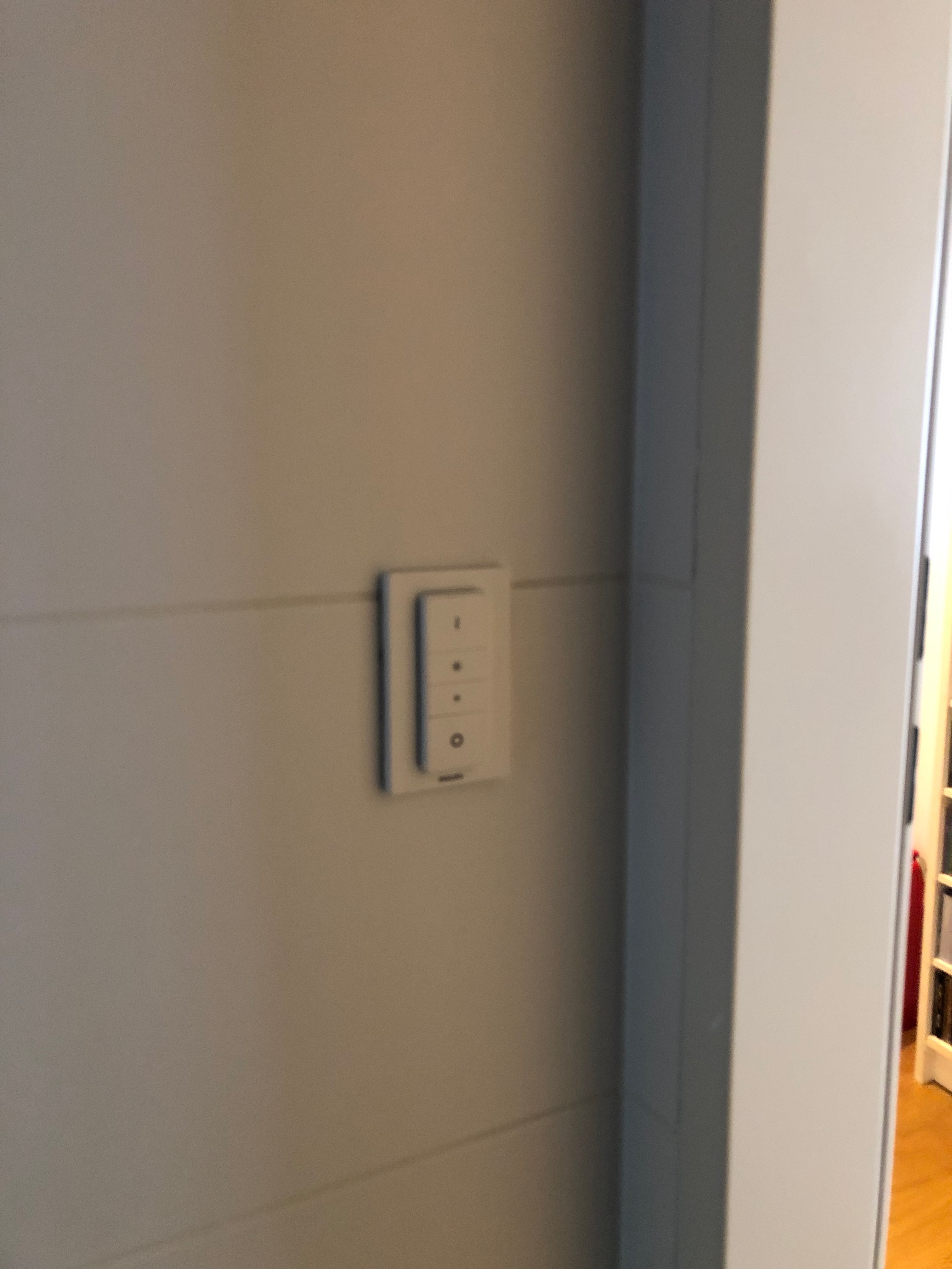

    Badezimmer: wenn über den Hue Schalter die Hue Lampen im Deckenleuchter eingeschalten werden geht auch der Fibaro mit an welcher über dem Spiegel integriert worden ist
    Schlafzimmer/Schrankraum: sind beide Lampen über die Hue Schalter geschalten in den unterschiedlichsten Stimmungen
    Humidor: wenn die Luftfeuchtigkeit unter einen gewissen Wert fällt dann schaltet sich die Eve Energy ein (steuert zwei PC Lüfter) wenn ein gewisser Wert erreicht ist dann schaltet sich die/das Eve Energy wieder ab; Abends schaltet sich über einen Zeitplan noch die LED Beleuchtung ein

    Wie hast du den Lightstrip hinter dem Bild befestigt bekommen? Unser Wandbild (Alu Dibond) kommt auch die Tage. Ich wollte dahinter irgendeinen Rahmen montieren und den Strip dann drum herum befestigen, nach außen zeigend. Holzleiste? Einfaches Alu Profil?
    Allerdings ist mir das Netzteil zu dick und ich habe auch nur einen 230v Anschluss ohne Steckdose an der Wand. Habe mir also einen flachen 24v Trafo besorgt, werde den Hohlstecker vom Lightstrip wohl durchschneiden müssen und das Kabel direkt an die 24v vom Trafo anschließen.
  • Wir haben das Alu Dibond aufhänge Set gleich mit bestellt
    Beim Hue LED einfach das Kabel durchschneiden, und mit einem anderen Kabel verlängert... alles schön verlötet, schrumpfschlauch drum und gut ist...
    hab ich bei allen Strips so gemacht
    Danke für die Blumen... ich sag mal das das Setup noch sehr ausbaufähig ist...
  • Ist das Aufhängeset breit genug für den Lightstrip? Ich meine der braucht 16mm Minimum. Hast du noch einen Diffusor außen drum oder sieht man die LEDs so auch schon nicht von der Seite? Gerne auch Bilder von der Seite / innen. Danke! 👍🏼🙂
  • Ich hab die einfach hinten auf die Platte geklebt rund um den Rahmen der in der Mitte des Bildes ist (großes Bild mit 100x80) an den Ecken halt etwas biegen (das halten die LED schon aus)
    Nein Diffusor hab ich keinen genommen da man nichts sieht... Bilder von hinten hab ich keine

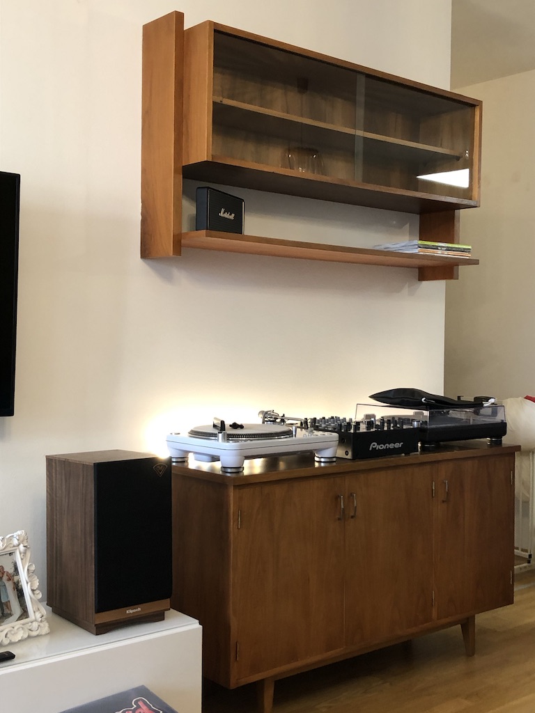

    Lautsprecher im Wohnzimmer (Klipsch) sind mit Airport Express verbunden (Airplay2)
