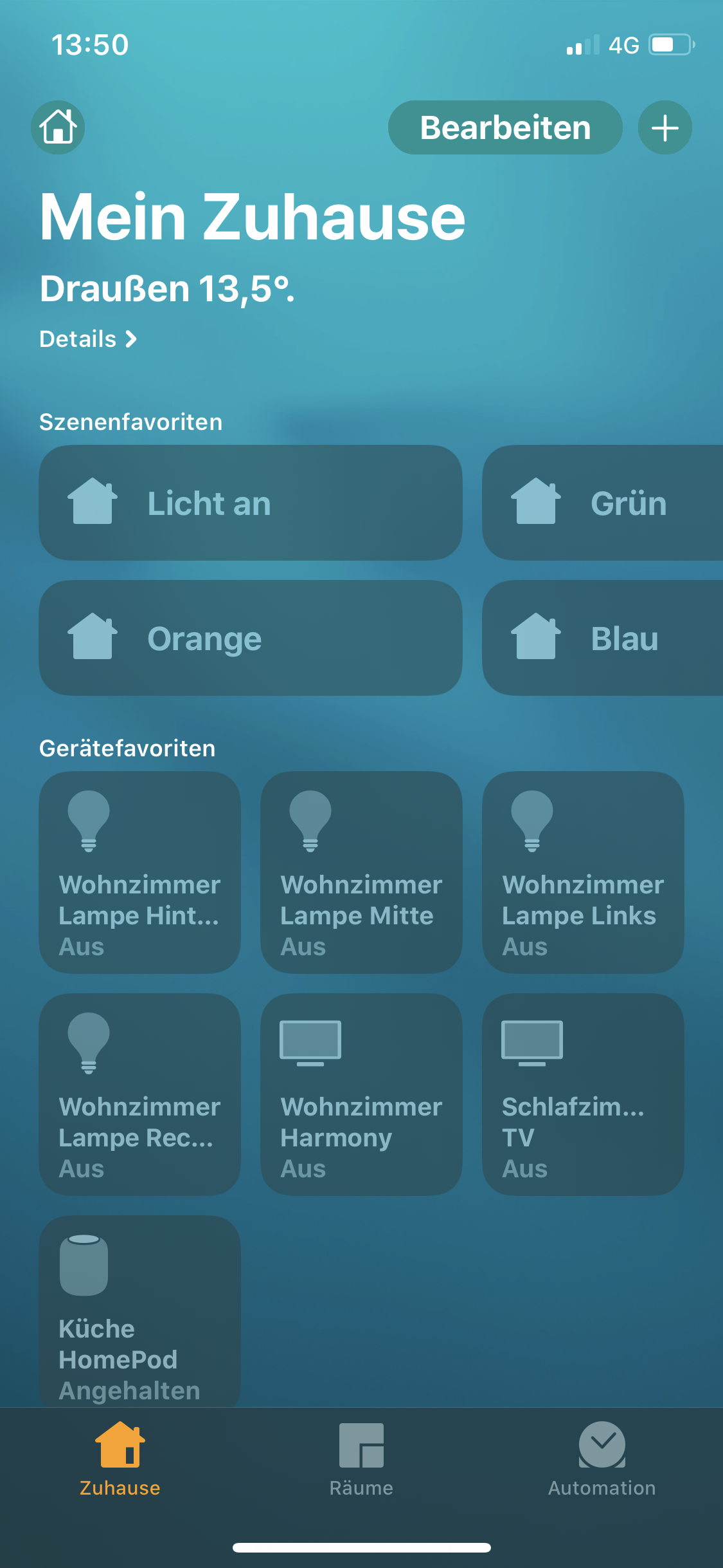

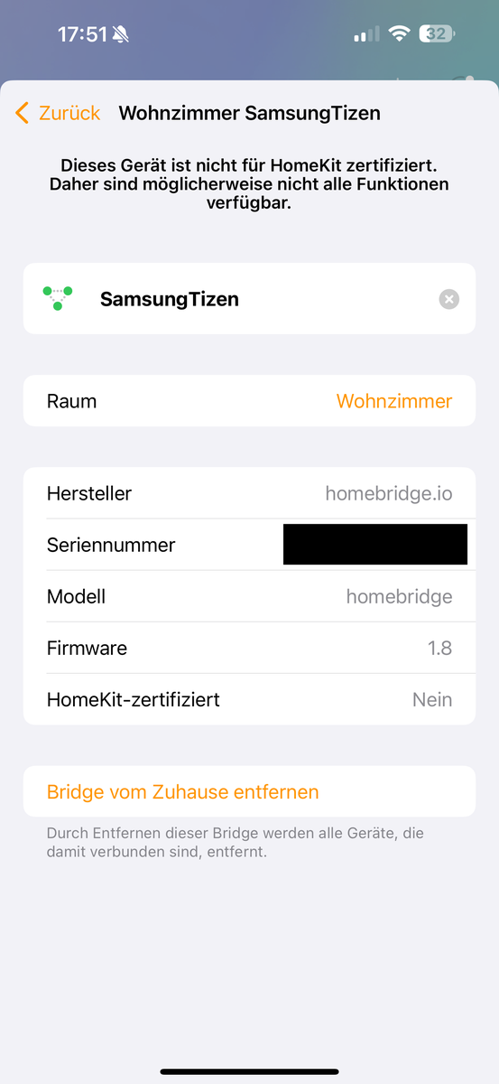

Sieht dann in "Home" so aus. Bridge verbunden aber keine Geräte.

Ich habe nun noch die Zeile "uuid" hinzugefügt, danach kam nach dem Neustart der Homebridge auch sofort auf dem TV die Frage, ob ich das Gerät zulassen möchte. Aber selber Effekt, die Bridge kann ich hinzufügen, den TV Selbst sehe ich in Apple Home nicht :-/

Das befindet sich unter "Einstellungen" > "Zurücksetzen" > "Entkoppele Bridges / Kameras / Fernseher / externes Zubehör". Dort habe ich alles, was mit dem Fernseher, Bridges etc. zu tun hat, gelöscht. Danach Homebridge neu gestartet und alles neu hinzugefügt. Selbes Ergebnis. Die Bridge kommt, der Fernseher nicht. Bin etwas ratlos :-|

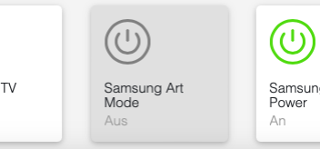

IP und MAC Adresse stimmen in den Einstellungen des Plugins mit denen vom TV überein?

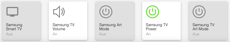

Beides korrekt ja. Der Fernseher inkl. Frame Funktion sind in Homebridge unter "Geräte" drin und lassen sich auch einwandfrei steuern, nur erscheinen diese auf keine Art in Apple Home.
