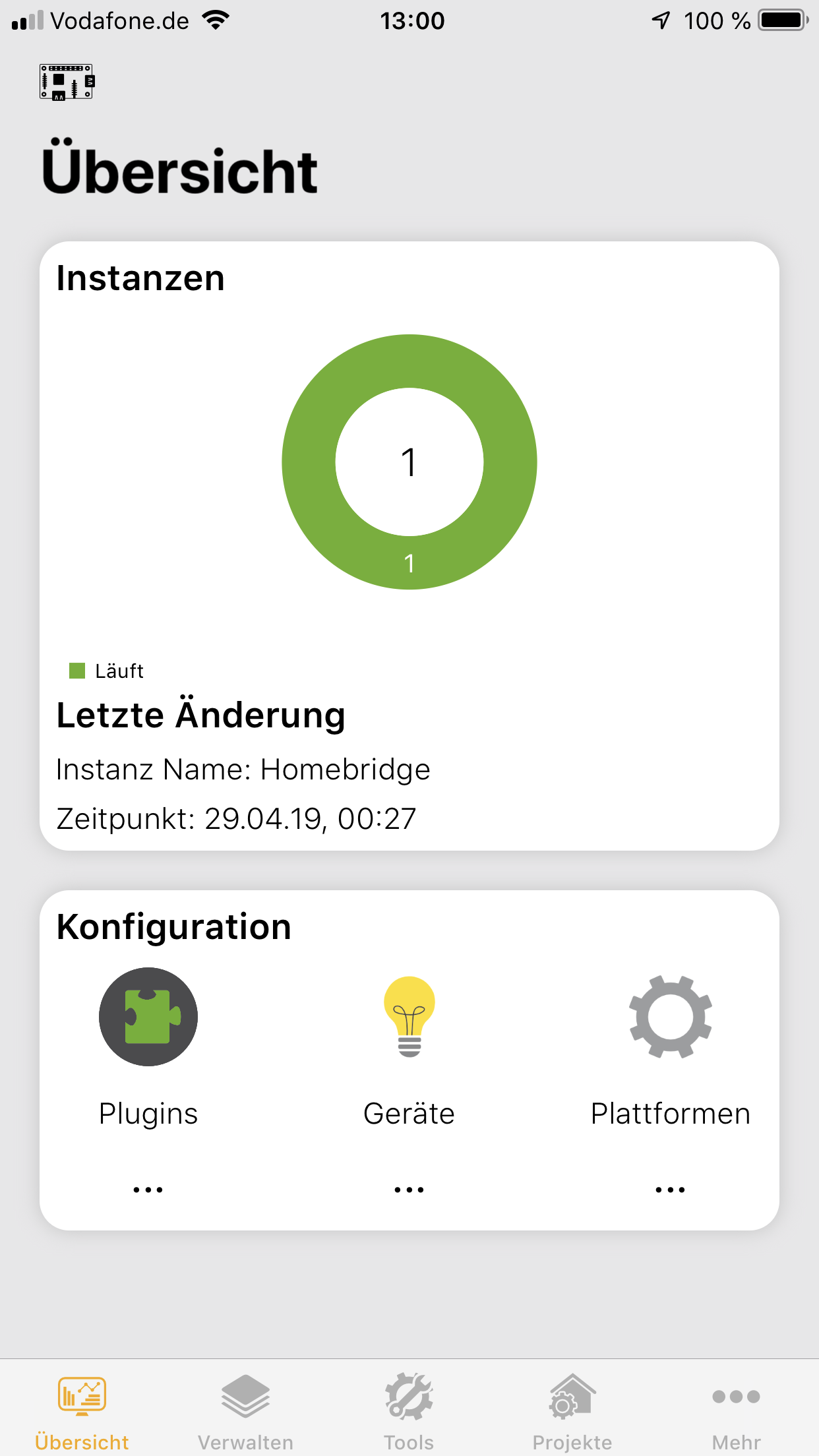

<p>ich habe gerade das build 31 deiner app geladen und neu installiert.</p>
<p>App Modus ist Smart Apfel</p>
<p>passwort und IP adresse eingetragen und sonst alles übernommen wie es vorgegeben wurde.</p>
<p><br></p>
<p>Leider verbindet sie sich nicht mit dem Raspberry. Unter Verwalten steht STATUS offline</p>
Das wundert mich jetzt etwas. Wie ich dem Video von dir entnehmen konnte, scheint die Abfrage für die Instanzen funktioniert zu haben.
Vlt mal probieren den hostname zu verwenden. Am besten über den Netzwerkscanner importieren.
Ansonsten, es kommt die Tage dann auch das Log für die restlichen Sachen, dann sehe ich eher woran es liegen kann, sollte.
