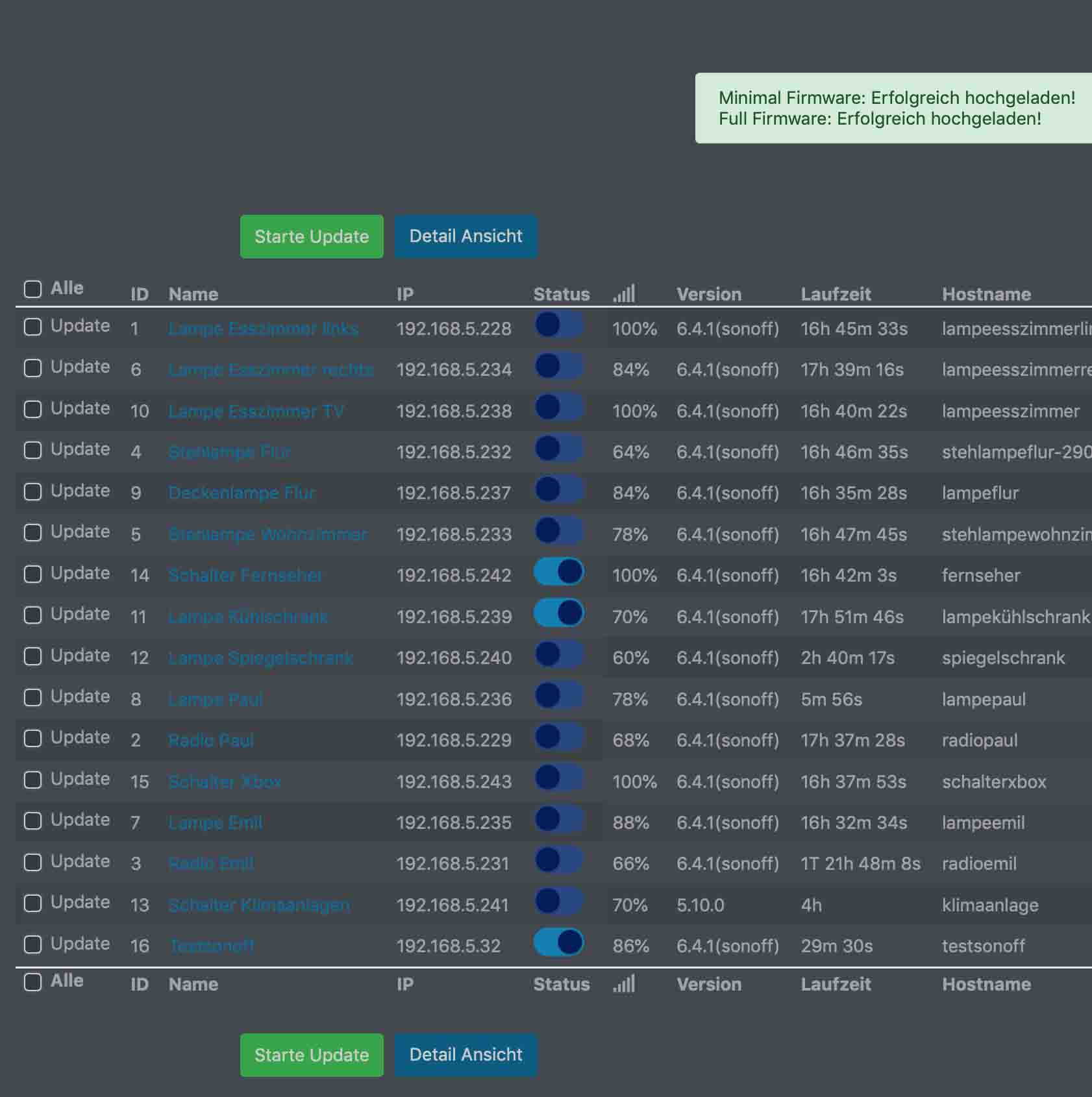

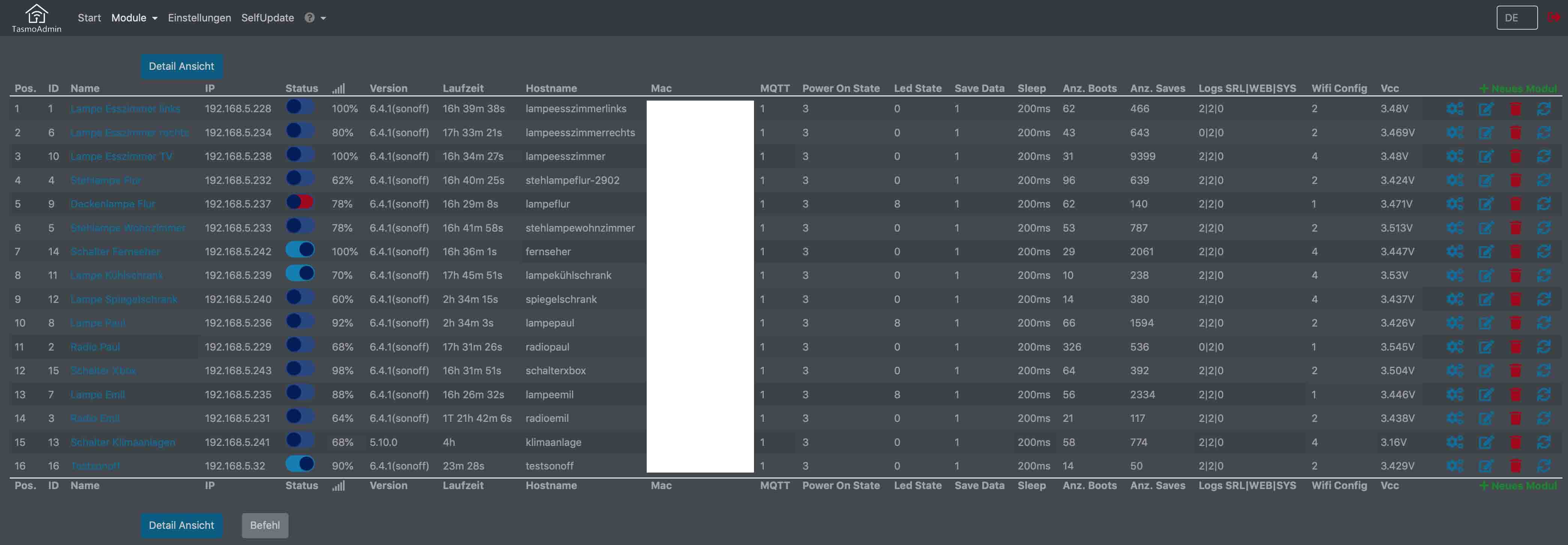

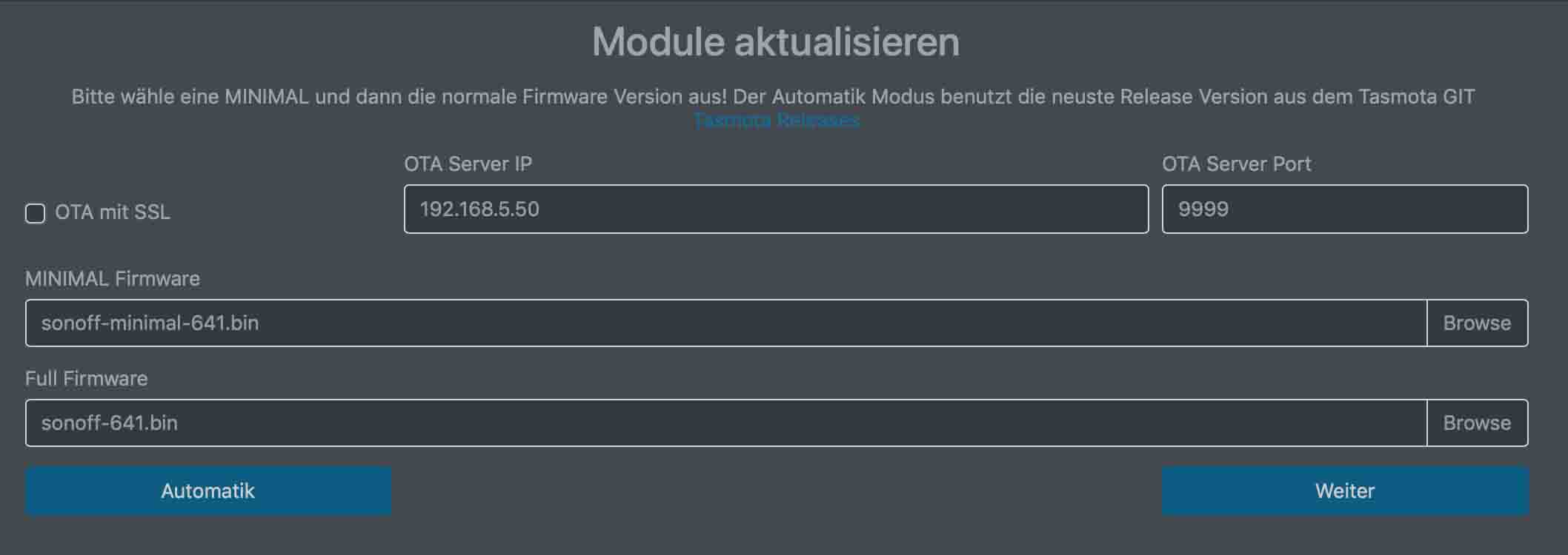

    ich habe mal wieder was Nettes entdeckt und dachte mir, das probierst du mal aus. Bei über 15 Tasmota-Geräten kann man ja schnell den Überblick verlieren, ganz zu schweigen vom Aufwand, die Dinger zu updaten. Die Lösung: TasmoAdmin. Mit diesem kann man nicht nur einfach die Geräte verwalten oder Einstellungen vornehmen. Besser noch, das Webinterface hat eine Update-Funktion. Man lädt die Minimal und die passende volle Firmware hoch und das Webinterface, updatet automatisch ALLE Geräte ohne weiteres händisches Zutun. Einfach installiert ist es aus.

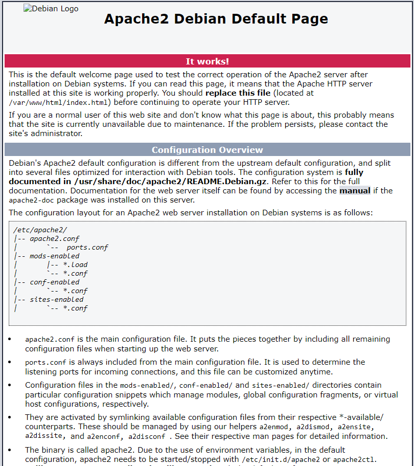

    So, jetzt noch alles aktivieren und apache neustarten, fertig ist TasmoAdmin:
    1. a2ensite tasmoadmin
    2. a2enmod rewrite
    3. systemctl restart apache2
