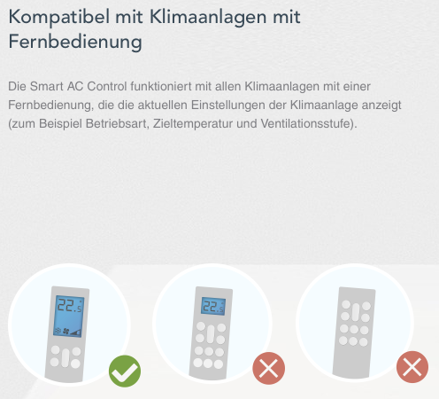

  • Funktioniert das tado° AC V2 ausschließlich mit Klimageräten die ein Display an der Fernbedienung haben, oder geht es auch ohne irgendwie?
    Wir werden das neue AEG / Electrolux PX71-265WT Klimagerät bekommen. Das hat auch über WLAN App Steuerung. Leider gibt es aber noch kein Plugin dafür.
    Eine "normale" Fernbedienung ist auch dabei. Allerdings eben ohne Display.
    Aber natürlich hätte ich das Klimagerät schon gerne in HomeKit über Homebridge drin.
    Hilfreich? ↆ
  • Das hat doch mit dem Display an der Fernbedienung nichts zu tun. Wenn über Infrarot gesendet wird, müsste es gehen. Geht auch mit Broadlink viel günstiger. Ansonsten als kleiner Tipp vom Profi: Finger weg von Monoblocks, schenk das >Stromgeld lieber mir. Wenn es einigermaßen funktionieren soll, würde ich mir entweder von vornherein ein 2-Schlauchgerät kaufen und auf 3-Schlauch umbauen oder ein Splitgerät.
    Naja... auf der Website von tado° und z.B. auch bei einem anderen Hersteller Ambi Climate 2, ist immer angegeben "Die Smart AC Control funktioniert mit allen Klimaanlagen mit einer Fernbedienung, die die aktuellen Einstellungen der Klimaanlage anzeigt".
    Wobei mir auch nicht so schlüssig war/ist, warum. Deshalb ja auch meine Frage hier was das soll bzw. bedeutet. ;)
    Hilfreich? ↆ
  • Keine Ahnung, beim Broadlink wird der Befehl abgefangen und damit nutzbar, ich vermute, bei Tado funktioniert es ähnlich. Das Display ist in dem Falle das an dem Klimagerät. Am Ende sendet jede Fernbedienung einer Klimaanlage ein Infrarotsignal und überträgt mit diesem sämtliche Einstellungen. Warum das bei Fernbedienungen ohne Display anders sein soll, ist mir auch unschlüssig.
  • Hmm.. wahrscheinlich weil das Klimagerät den Status zurück an die Fernbedienung schickt und dort dann entsprechende Werte und Einstellungen "live" anzeigt.
    Und das was vom Klimagerät zurückgeschickt wird, fängt in dem Fall die tado° AC auf. Wenn also keine Fernbedienung beim Gerät ist die auf dem Fernbedienungsdisplay den aktuellen Status anzeigt vom Klimagerät, gibt es auch keine Infos.
    Ich vermute, so ist der Aufbau gedacht von tado° AC & Co.
    Mit dem Broadlink sendest Du ja auch "nur" einen Befehl zum Klimagerät und empfängst nix.
    Du nutzt also tado° AC gar nicht, wenn ich Dich richtig verstehe und bist mit Broadlink one-way zufrieden.
    Hilfreich? ↆ
  • Ähm, da verstehst du was falsch, die wenigsten Fernbedienungen haben einen Rückkanal, ich selbst habe 4 Split-Anlagen von Mitsubishi, da ist leider nix mit Rückkanal. Es gibt einige wenige Anlagen, die haben Temperatursensoren in den Fernbedienungen, ansonsten sind alle one way. Die Fernbedienungen zeigen auf dem Display nur das an, was man einstellt, nicht den tatsächlichen Status der AC. Das geht ausschließlich mit den Wifi-Interfaces der Anlagen, die direkt am Bussystem der Klima hängen.
    Korrekt, ich nutze Broadlink, das Prinzip dürfte das selbe sein.
    Daher vermute ich mal, es ist scheiß egal, ob die FB ein Display hat, solange sie ordnungsgemäß die Befehle via Infrarot versendet.

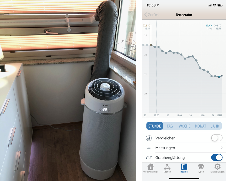

  • Marco Schmidt Danke für Deine Tipps und Empfehlungen.
    Wir haben uns, was das Klimagerät betrifft, allerdings jetzt für das Model von AEG / Electrolux PX71-265WT entschieden. Das gab es 300 EUR günstiger für kurze Zeit und somit zugegriffen. Aufbau und "Montage" war kinderleicht. Und auch das WindowKit ist top! Selbst für unsere Fenster die horizontal nach innen Kippen, perfekt. War alles in 10 Minuten angebracht und aufgestellt. Und ich finde, das Gerät sieht angenehm aus und macht ne gute Figur, wenn man so die anderen Brocken und Kästen vergleicht. Beim Test über die letzten 2 Stunden (so wirklich warm ist ja noch nicht draußen), hat es das Schlafzimmer innerhalb kürzester Zeit aber schon sehr gut runter gekühlt. Natürlich wird es sich im Sommer zeigen, wie es dann tatsächlich funktioniert. Hab aber ein ganz gutes Gefühl. ;)??
    WLAN und somit App Steuerung hat das Gerät auch. Allerdings keine API, oder einen Entwickler der sich schon daran versucht hat.
    Ich werde, wie von Dir empfohlen, auch auf den Broadlink RM Mini 3 setzen. Ich hab schon einem im Wohn/Essbereich im Einsatz und das klappt einwandfrei mit Homebridge.
    Muss ich etwas beachten, wenn ich zwei Mini 3 im Netzwerk habe, oder mach Autodiscover das von selbst und findet einfach das zweite Gerät?
    Hilfreich? ↆ
  • Hehe Glückwunsch, dennoch erwarte nicht zuviel. Im Sommer sieht das komplett anders aus. Die Funktionsweise dürfte dir klar sein, du pustest warme Luft raus, es entsteht Unterdruck, warme Luft kommt durch diesen wieder rein. Jetzt ist es noch nicht wirklich warm, unter 20°C, daher kühlt es "relativ schnell". Mal als Beispiel: Meine Split schafft jetzt 2°C in 10 min. :)
    Autodiscover macht das wunderbar von selbst, dennoch würde ich die Mac angeben, über welche der Befehl dann gesendet wird. Eine Konfiguration der Anlage im Schlafzimmer sieht dann z.B. so aus:

  • Was ist eigentlich der Unterschied zwischen dem tado° AC und AC V2? Jemand hat mal erzählt, dass nach dem Firmwareupdate, es quasi das Selbe ist von der Version eigentlich keinen Unterschied mehr macht? :/ Kann ich mir kaum vorstellen?
    Sollte ich mir wenn überhaupt, dann daher ehre die AC, oder gleich AC V2 kaufen?

  • Bei Tado AC gehts ja um Klimagerät oder? Da könnte man doch Ventilator Accessory nehmen statt Thermostat
    Ganz genau. Das Tado AC steuert dann die das Klimagerät.
    Was da dann der beste Typ wäre, weiß ich noch nicht. Tatsächlich hab ich aber auch schon an Ventilator gedacht.
    Allerdings lässt sich mit dem AC ja auch die Temperatur hoch/runter regeln, zeigt die aktuelle Temperatur an, hat unterschiedliche Modi wie cool/heat/auto usw.
    Weiß nicht ob da Ventilator passend ist und alles abdeckt. Aber das lässt sich ja dann ggf. gemeinsam herausfinden und in die eine- oder andere Richtung ändern wenn Du Zeit und Muße hast.
    Ich meld mich, wenn ich das tado AC hab und es mit meinem Klimagerät kompatibel sein sollte im Verlauf der nächsten Woche.
