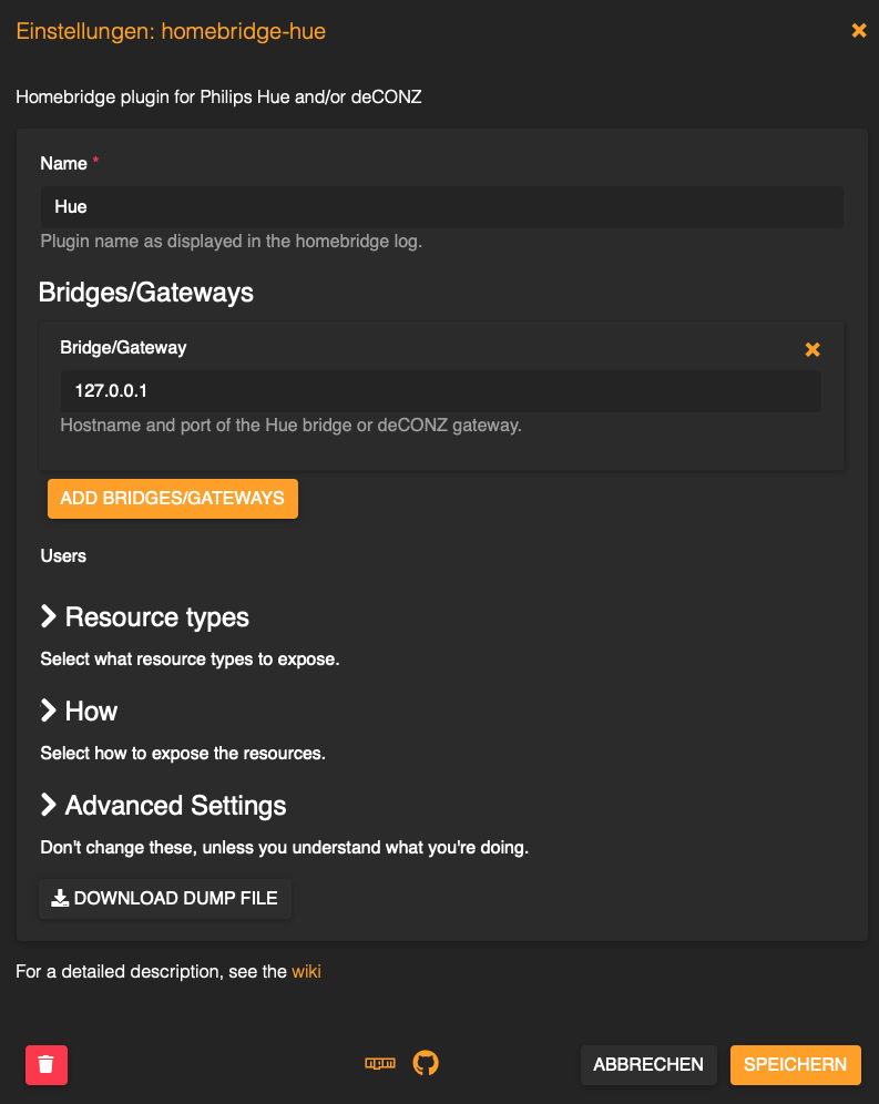

  • Ich hab die Konfiguration jetzt neu in homebridge-config-ui-x erstellt.
    wenn ich die IP-Adresse 127.0.0.1 ein gebe und auf speichern gehe wir automatisch das in die config.json
    Ich hab da gar kein Einfluss darauf und es wird "nupnp": true, automatisch in die config.json geschrieben.

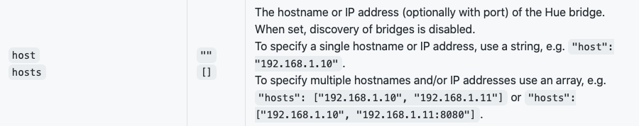

  • Kannst du dir mal die Seite ansehen.
    https://github.com/ebaauw/homebridge-hue/wiki/Configuration
    Kann das sein das man da gar keine IP-Adresse für das Verbinden mit deCONZ benötigt.
  • Laut diesem Text gibt es eine Automatische Erkennung der Bridge aber nur wenn keine IP-Adresse angegeben ist.
    versteh ich doch richtig oder?

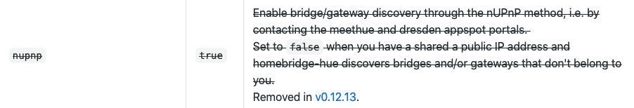

  • Aber das Problem mit der Einstellung "nupnp": true, besteht weiterhin.
    Laut der Seite wird die Konfiguration nicht mehr unterstützt
    dann dürfte das Löschen doch keine Auswirkung haben oder hat das was mit deCONZ zu tun?

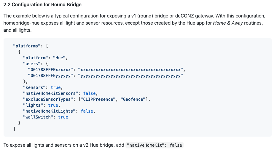

    und jetzt leg mal bitte einen user an in der hue config
    Wie hast du das mit dem User eigentlich gemeint?
  • Wie hast du das mit dem User eigentlich gemeint?
    so wie er es geschrieben hat: Hier hattest du noch keinen User in deiner config.json, erst hier.
    Schmeiß die Zeile mit nupnp einfach raus aus der config.json, wenn sie danach wieder automatisch drin landen soll, versuchs mit nupnp = false statt true
