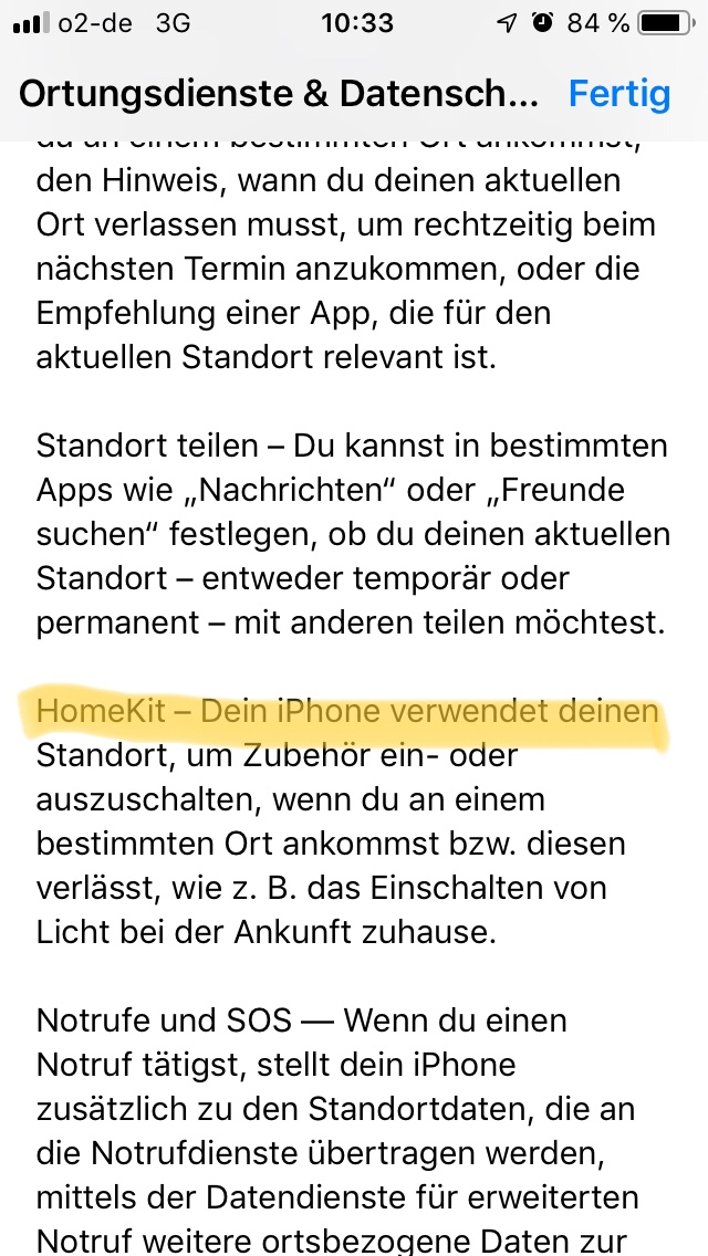

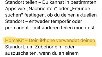

  • Frage: Wie verhält es sich mit den HomeKit-Regeln "wenn der letzte das Haus verlässt" / "wenn der erste nach Hause kommt"? Ist das so, dass hier die reine Uhr-Ortung NICHT funktioniert? Jedenfalls habe ich das nicht hinbekommen. Gibt es jemanden, bei dem das klappt?
    Wenn dein iPhone daheim liegt, meint HomeKit das du noch daheim bist auch wenn deine Uhr mit dir draußen Unterwegs ist.
