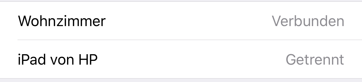

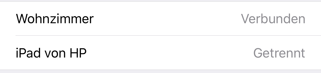

  • Schau doch mal auf deinem iPhone in Apples Home App. Dort im Reiter „Zuhause“ (deine Übersichtsseite) auf das Haus-Symbol tippen.
    Steht dort unter Steuerzentrale nicht dein neues Apple TV, war die Einrichtung dessen als Steuerzentrale noch nicht erfolgreich.

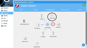

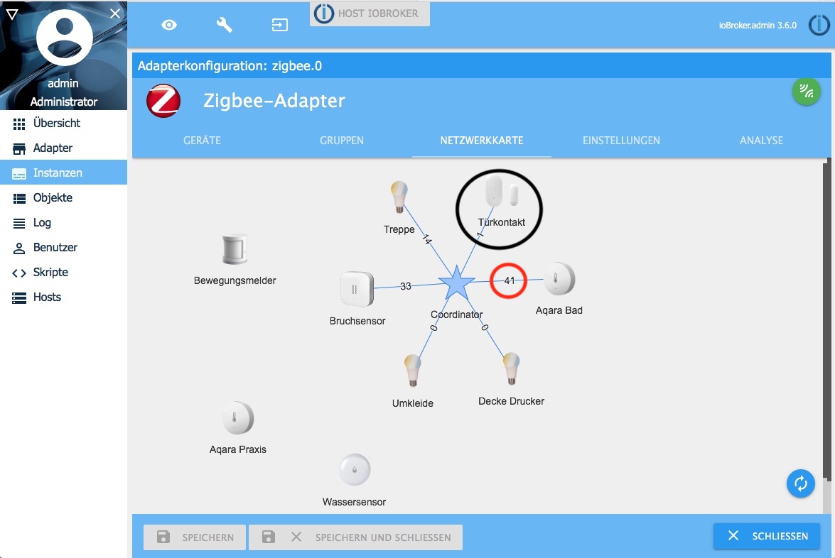

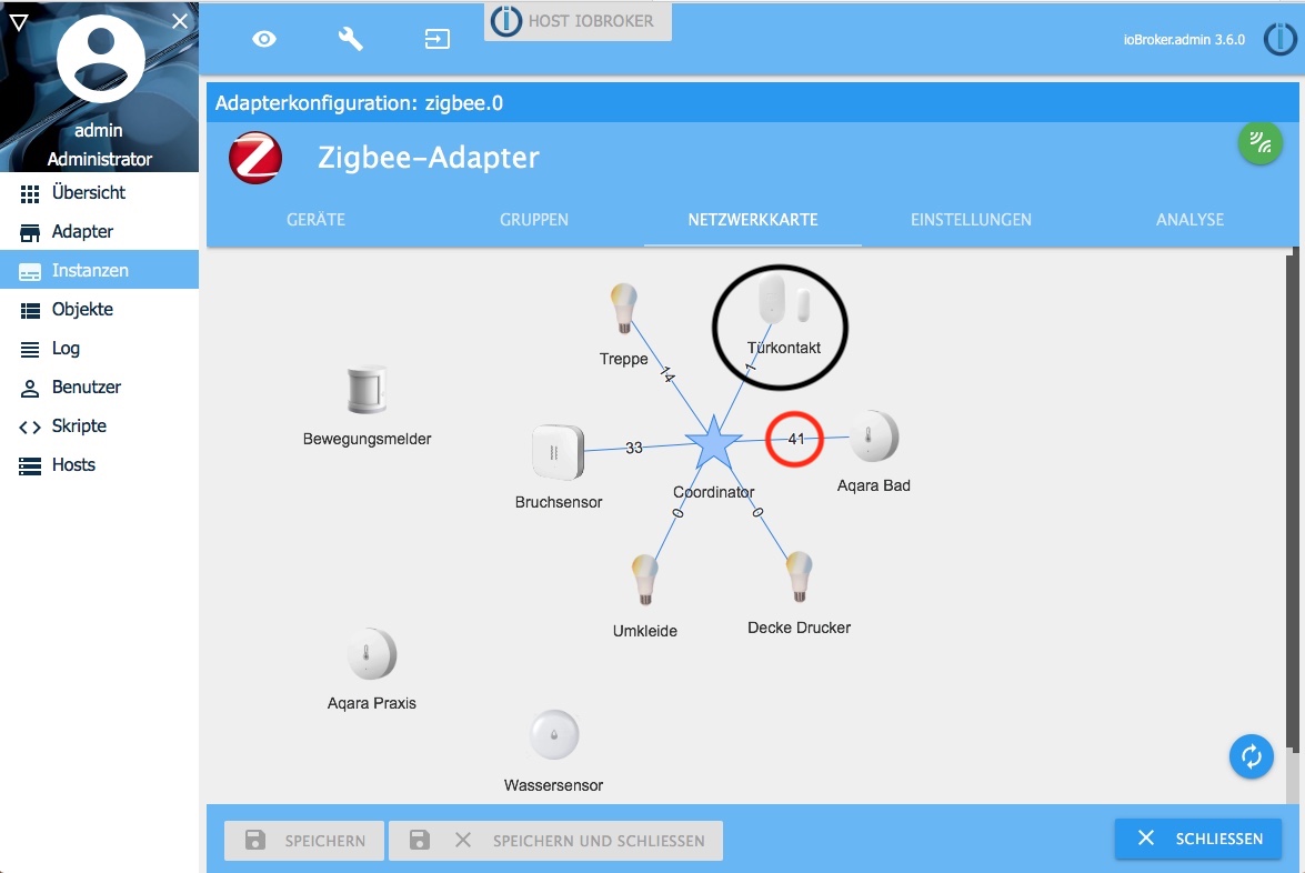

    ... und wegen den Aqaras... der weitest entfernte Kontaktsensor (im Keller) ist ca. 8 m Luftlinie, durch eine Betondecke und 2 Wände vom Zigbee-Stick weg. Signal ist zwar recht schwach, aber seit Wochen stabil.
  • Würde ihn nicht verkaufen. Als HKZ ist er einfach besser als das iPad, da permanent am Strom.
    So kann man auch von "far, far away" alles im zu Hause steuern, solange eine i-Net-Verbindung mit dem Heimrouter gegeben ist ;-)
    Wie misst man denn das Signal? Mittels Stick?
