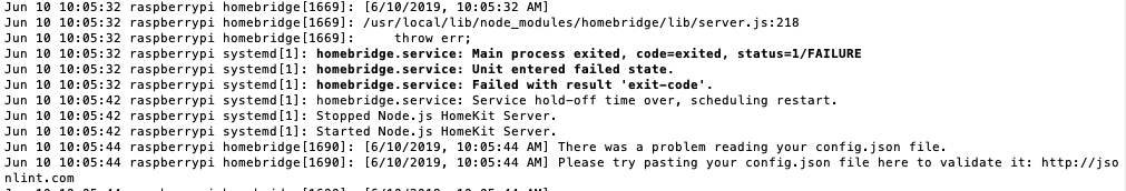

  • Nachdem mein Raspberry 3 als Homebridge-Server seit über 6 Monaten sauber und brav lief, habe ich nun eine ZigBee Steckdose in die config.json integrieren wollen. Konkret das entsprechende ZigBee Plugin wie bei GitHub verfügbar. Leider hat das so gar nicht funktioniert. Aktuell kann ich meine Raspberry nur über Shell/SSH erreichen. Habe es nun wieder geschafft, mein config.json Backup zurückzuspielen. Via SSH und dem Editor. Soweit so gut. Leider kommt es nach dem Neustart zu einer Fehlermeldung. Siehe Anhang. Wer kann die Fehlermeldung deuten, dass klar wird was ich falsch gemacht habe?

  • Hmm naja steht doch da: es gibt einen Fehler mit deiner config.json Datei!
    Hast du mal versucht den gesamten Inhalt deiner Datei auf jsonlint.com zu posten und zu gucken was falsch laeuft - so wie es da beschrieben steht?
  • Wer kann die Fehlermeldung deuten, dass klar wird was ich falsch gemacht habe?
    Niemand. Poste bitte mal den Inhalt deiner config.json. Kein Screenshot, bitte.

    Dank Deines Hinweises sehe ich aber in der Fehlermeldung nun einen Pfad Aufruf, den ich so nicht verstehe. Ich habe drei Ordern auf dem Raspberry. 1. PI 2. Homebridge 3.Config. Was bedeutet nur der Pfad in der Fehlermeldung:
    usr/local/lib/node_modules/homebridge/lib/server.js:218?!

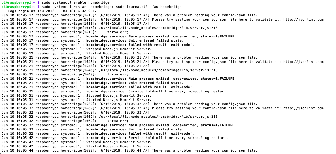

  • Stimmt, deine config.json sieht ok aus. Kann ich mal die ganze Fehlermeldung sehen? Oben steht ja nur ein Ausschnitt.
