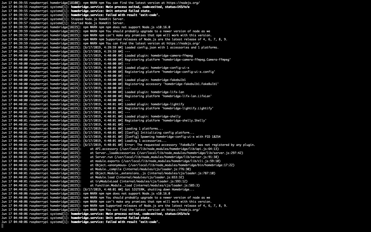

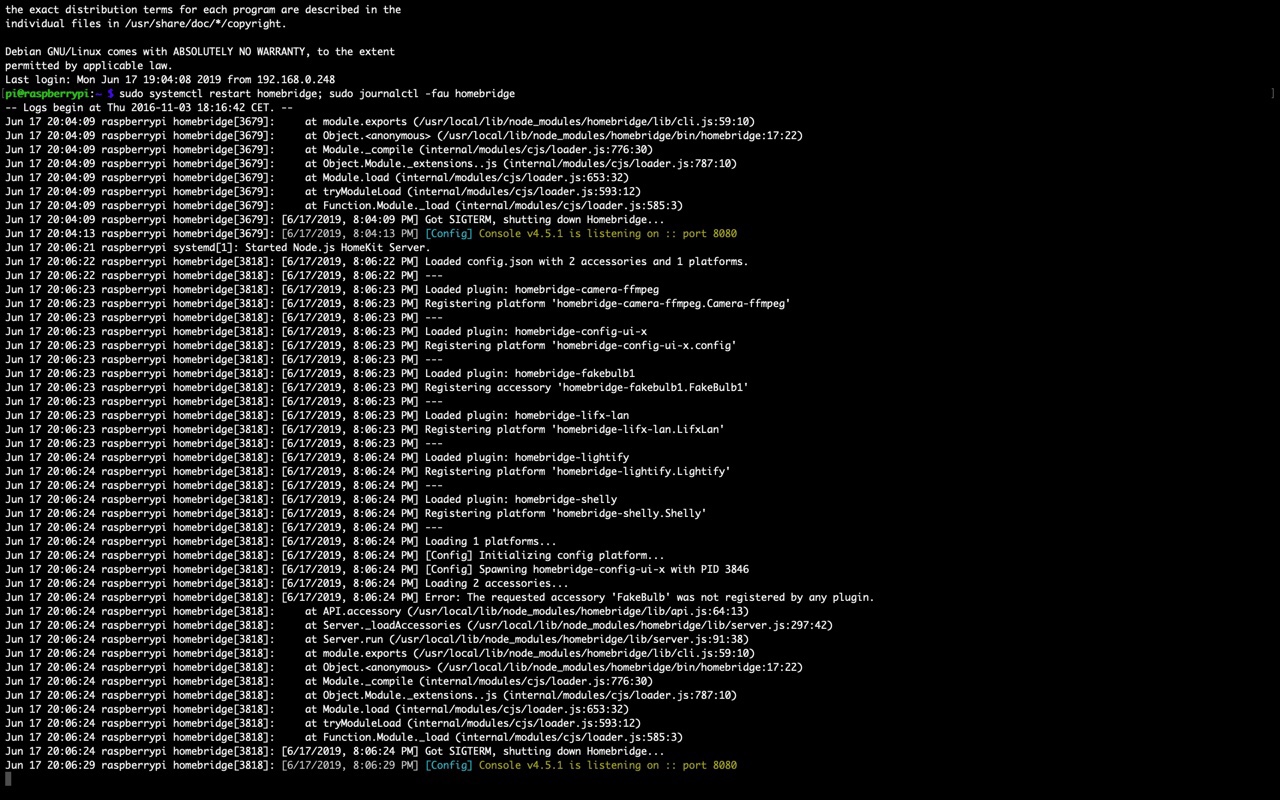

    Aber sobald ich ein Plugin installiere - genauer gesagt den textcode in die config Datei einfüge und speichere und anschließend die Homebridge neu starte lande ich in einer Bootschleife.
    Vor dem speichern der config Datei habe ich den gesamten Textcode mit jsonlint geprüft und er war gültig. Aber wie gesagt nach dem speichern und rebooten lande ich in einer Schleife. Ich weiß nicht was ich falsch mache.
    Ich habe mal ein Bild angehangen wie es aussieht.
    Wäre super wenn mir jemand helfen könnte. Danke schon mal im Vorraus!
  • Es erscheint eine Meldung, dass das plugin „fakebulb1“ nicht installiert sei...
    Und deine npm version scheint nicht unbedingt die kompatibelste zu der node lts zu sein.
    Welche npm verwendest du?

    Aktuell sieht es so aus. Die Homebridge scheint nicht zu laufen.
  • Loesche mal genau das aus deiner config raus:
    "accessory": "FakeBulb",
    "name": "Test lamp",
    "bulb_name": "Lamp1"
    "bulb_name": "Lamp2"
    Dann sollte deine config so aussehen:

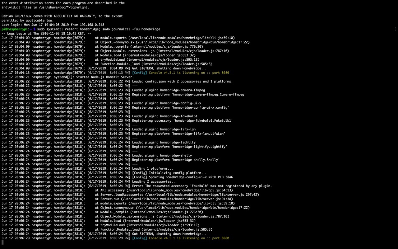

    Und jetzt folgender Befehl:
    sudo systemctl restart homebridge; sudo journalctl -fau homebridge
  • War im Tutorial beschrieben. Habe ich so übernommen.

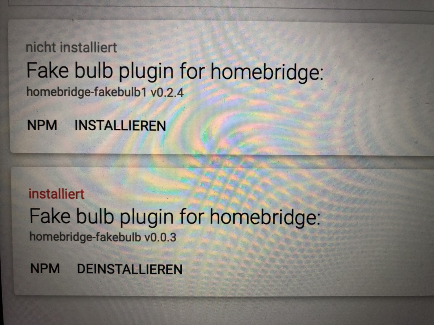

    Nein, das war da nicht so beschrieben. Beschrieben war homebridge-fakebulb und nicht homebridge-fakebulb1. Deinstallier das wieder und nimm die FakeBulb ohne eine Zahl dahinter.

  • So wie du es beschreibst startet die Homebridge einwandfrei. Das hatte ich ebenfalls vorher mal ausprobiert. Sobald ich halt ein Plugin in der Config.json drin hatte startete die Homebridge nicht mehr.

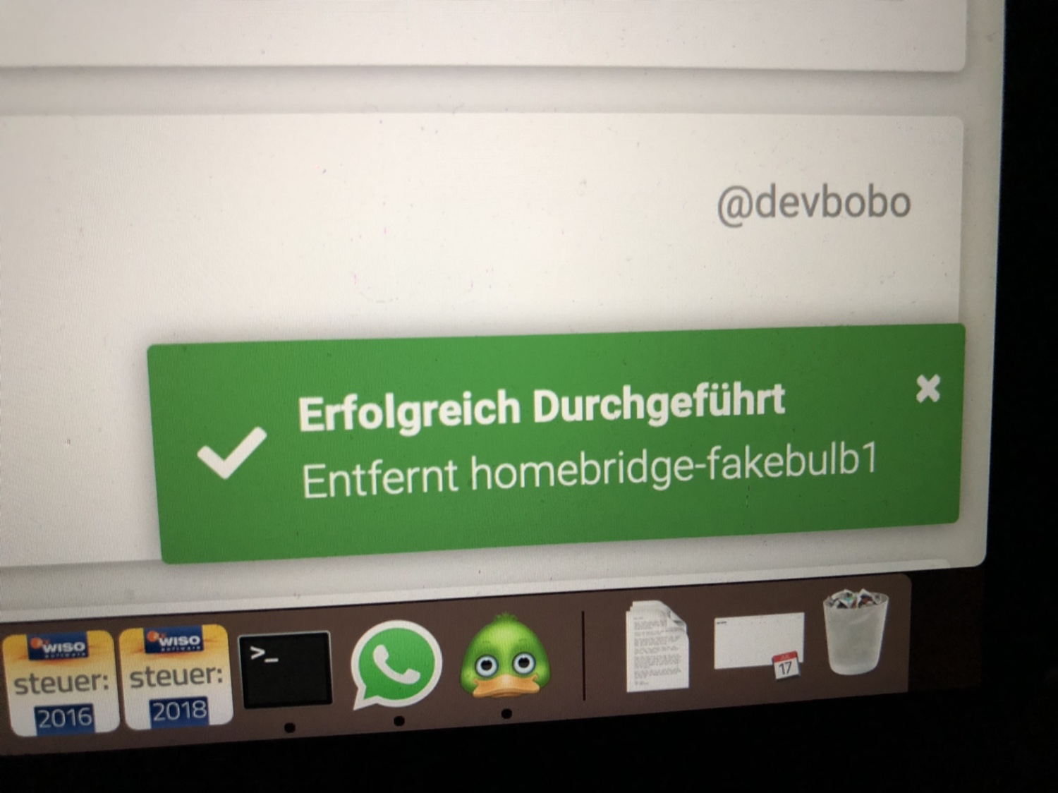

    Du meinst das Plugin aus dem Webinterface von Homebridge deinstallieren?
    Das muss ich nochmal genau prüfen. Vielleicht habe ich ein falsches plugin installiert das zu dem Code nicht passt.
  • Du meinst das Plugin aus dem Webinterface von Homebridge deinstallieren?
    Wenn das geht, dann ist das das Einfachste. Wenn das nicht geht, dann im Terminal mit:
    sudo npm uninstall -g --unsafe-perm homebridge-fakebulb1
    Stefan

    Ja Herrschaften es war tatsächlich ein falsches Plugin installiert. Siehe Foto 1. Ich hab nun das richtige FakeBulb Plugin installiert (Foto 2), den Code in config.json eingefügt und die Homebridge startet einwandfrei.
