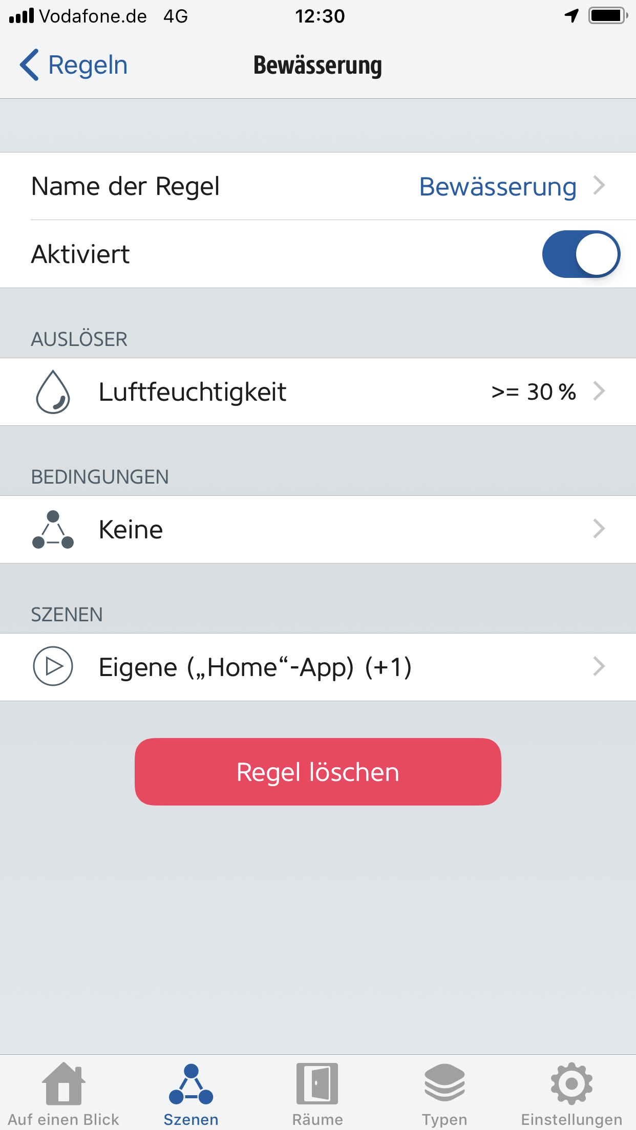

Daher habe ich versucht eine möglichst einfache Regelung in der eve App zu erstellen:

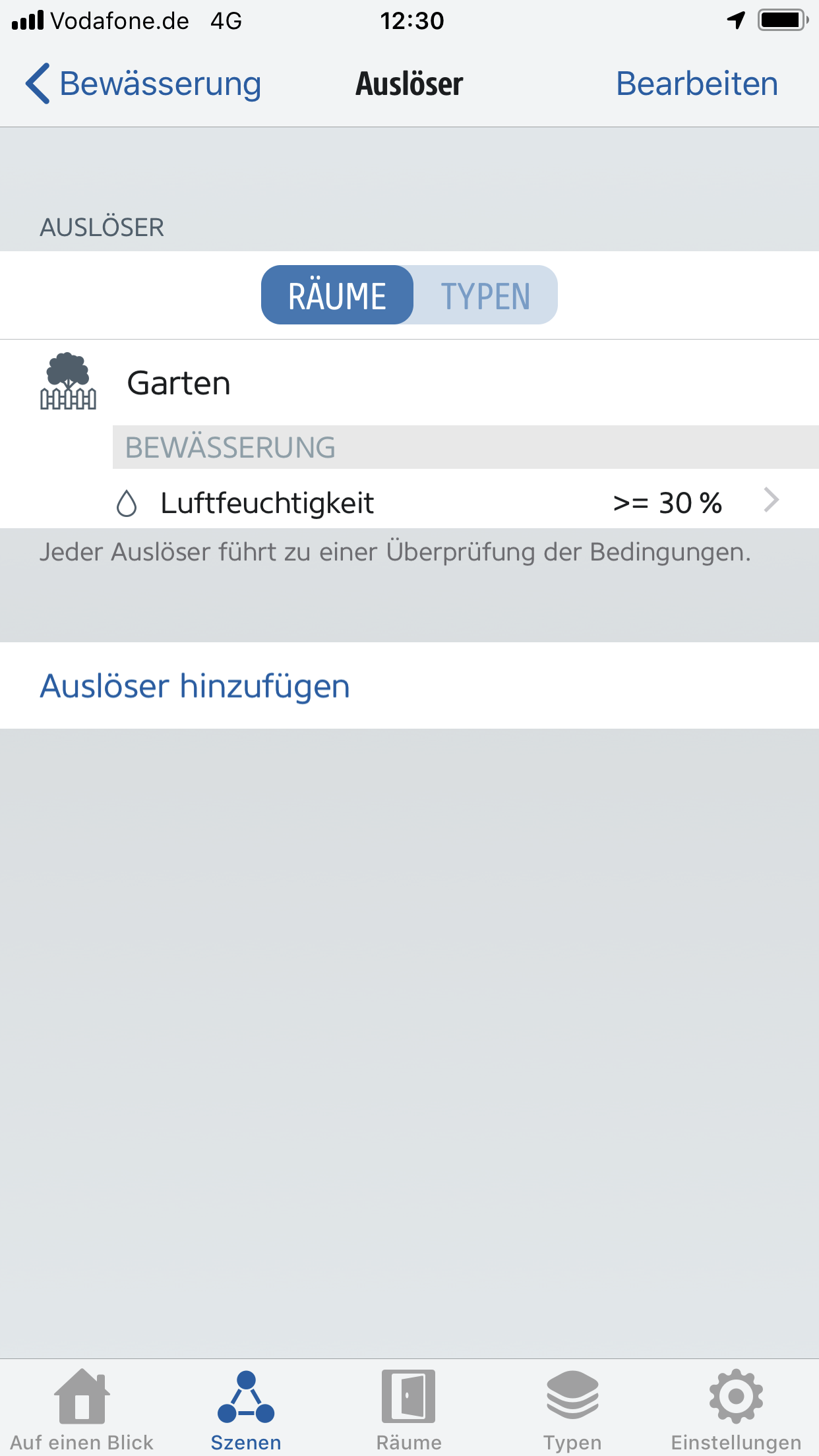

Name der Regel: Bewässerung
Regel ist aktiv

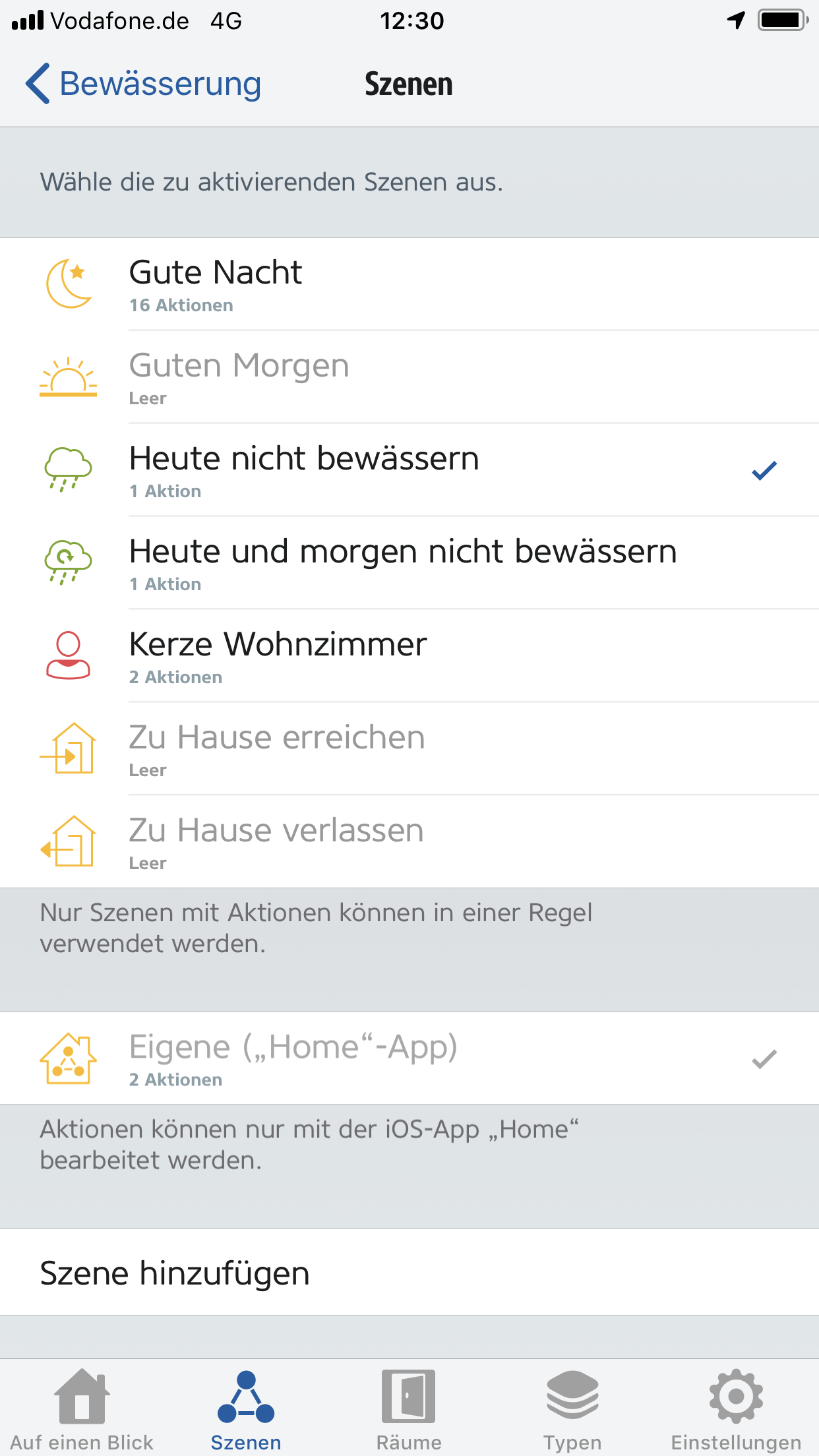

Auslöser (Luftfeuchtigkeit >= 30%)
Bedingung: Keine
Szene: Heute nicht bewässern
Aber es passiert nichts. Die Feuchtigkeit liegt weit über 30% (aktuell bei 42%) und trotzdem wird nach Zeitplan bewässert. Die Bewässerung wird nicht pausiert. Irgendwo muss ich einen Denkfehler haben.
