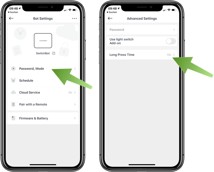

  • Ist es denn auch möglich, den selben SwitchBot unterschiedlich lange gedrückt zu halten?
    Ja, dass kann man einstellen. "Long Press Time" von 0-60 Sekunden. Also wie lange der Arm am Bot ausgefahren sein soll.

    Danke, aber ich habe glaube ich zu unpräzise gefragt.
    Kann ich mit einem Bot zum Beispiel in einem Szenario wählen, dass nur 3 Sekunden gedrückt wird und dann in einem anderen Szenario soll der SwitchBot dann 10 Sekunden lang gedrückt bleiben?
    Nein, das ist mir zumindest nicht bekannt. In der SwitchBot App kann für einen Bot nur 1x die Long Press Time festgelegt werden, die dann immer berücksichtigt wird, wenn der Bot (egal ob über HomeKit oder SwitchBot App) ausgelöst wird.
    Ob das über einen Bluetooth command in der Zeile der config irgendwie anders gesteuert werden kann, kann ich Dir leider nicht beantworten.
