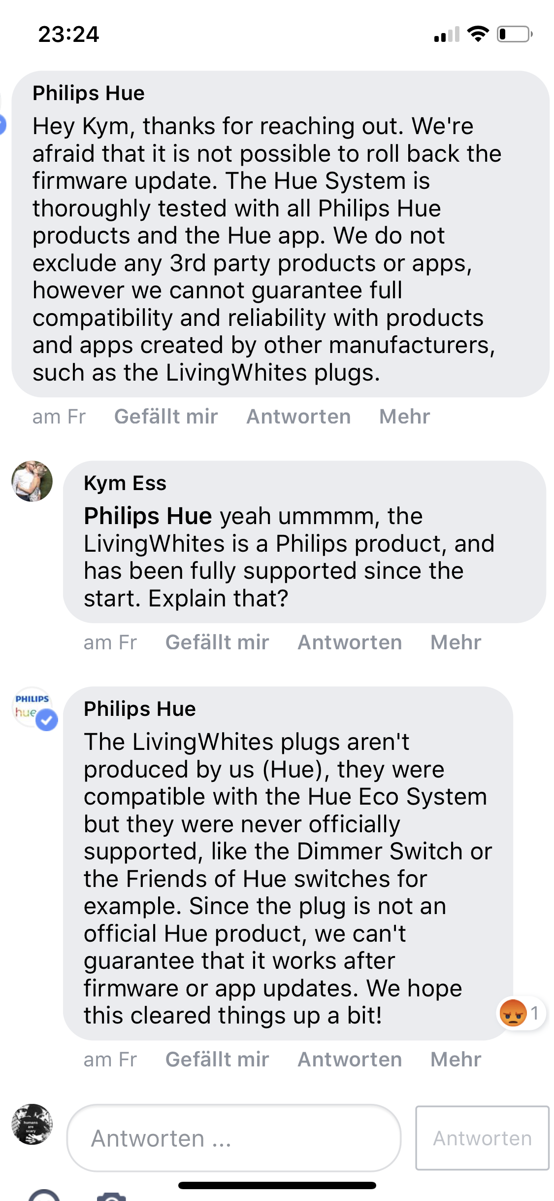

  • Die bei Hue werden immer bekloppter mit ihren Aussagen zum Verlust der Dimmer Funktion beim Philips LivingWhites Adapter in HomeKit, nach dem letzten Hue Bridge Firmwareupdate. :cursing:
    Philips Hue - This feature is disable by Apple, not by us. We advise you to reach out to Apple for more information on why they disabled this feature.
    Und das lässt die Aussichten dann auch schwinden, dass die Funktionalität zum Dimmen bei den Philips LivingWhites Adapter wieder zurück kommt.
    Philips Hue - Hey Daniel, we can't tell you otherwise, we're afraid. We certainly haven't blocked this compatibility actively. Also, the Philips LivingWhites Adapter is not a product designed by Hue, and hasn't even been made for years already. There are 2 potential compatibility issues at play here, firstly the compatibility with Hue itself, which is not a given as mentioned before, and the compatibility with HomeKit, which is also explained earlier. Software progresses and sometime old technology is left behind, that doesn't mean we've blocked this compatibility.

    ? Schon vor einer Woche genau so von mir vermutet. Macht es nur nicht besser. Echt bescheidener Schritt von Hue, das für bestehende Kunden einfach mal so abzuschalten. Vor allem, in der Hue App lassen sich die LivingWhites Adapter ja weiterhin dimmen. Nur nach HomeKit, wird es nicht mehr durchgegeben.
    I wouldn't want to miss the dimming feature on my Adapters in HomeKit, just because you may release a new Hue Adapter soon.
