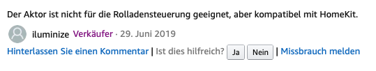

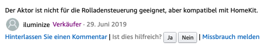

  • Ach bei den Fragen und Antworten steht das. Ich hab bei den Rezessionen nach geschaut.
    Eine andere Antwort eines Käufers sagt aber das es nicht im HomeKit angezeigt wird.
  • Hast du @Typ1er gelesen was der Verkäufer geschrieben hat?

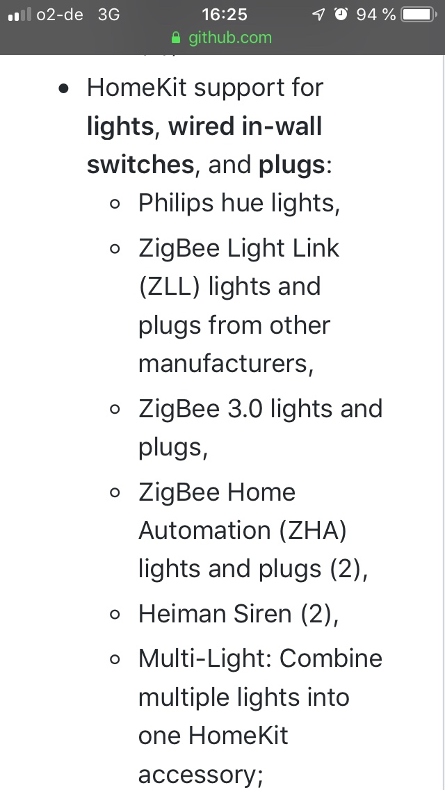

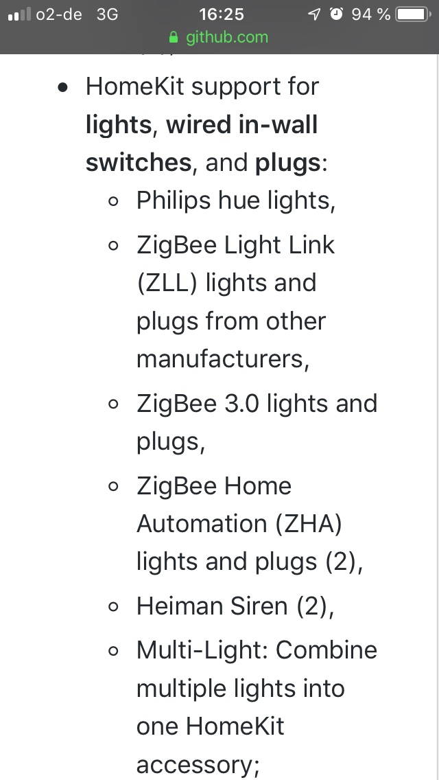

  • Das ist die Beschreibung vom hue-plugin. Hier steht bei sonstigen Anbieter zu ZLL keine (2) für das Dresden Modul; somit müsste ja zwangsläufig die hue bridge gemeint sein ???
    Bilder
  • Also laut Hersteller zumindest Hue kompatibel ?
