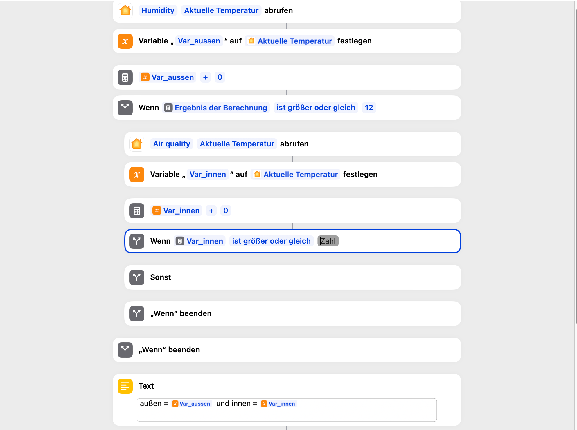

    Meine Fähigkeiten reichen soweit aus um in den Kurzbefehlen die aktuelle Temperatur eines Thermostates auszulesen und als "wenn"-Bedingung in Relation zu einem anderen Wert zu setzen. Allerdings schaffe ich es dort nur einen festgelegten Wert einsetzen und nicht das zweite Thermostat als Referenzwert zu nutzen.
    Kann mir hier jemand beim Aufbau des Kurzbefehles helfen? Vorausgesetzt die Kurzbefehle-App lässt obiges Szenario überhaupt zu.
    Falls ja, ist es möglich innerhalb eines Kurzbefehles den Farbwechsel von blau zu rot zu realisieren oder müsste ich hier 2 Kurzbefehle anlegen? Einen für den Fall, dass die Außentemperatur niedriger ist als drin und einen für das umgekehrte Ereignis?

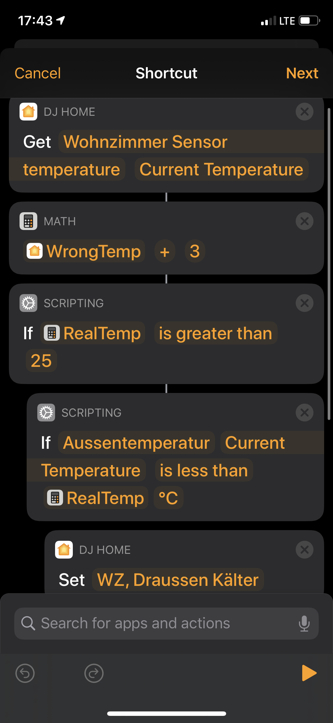

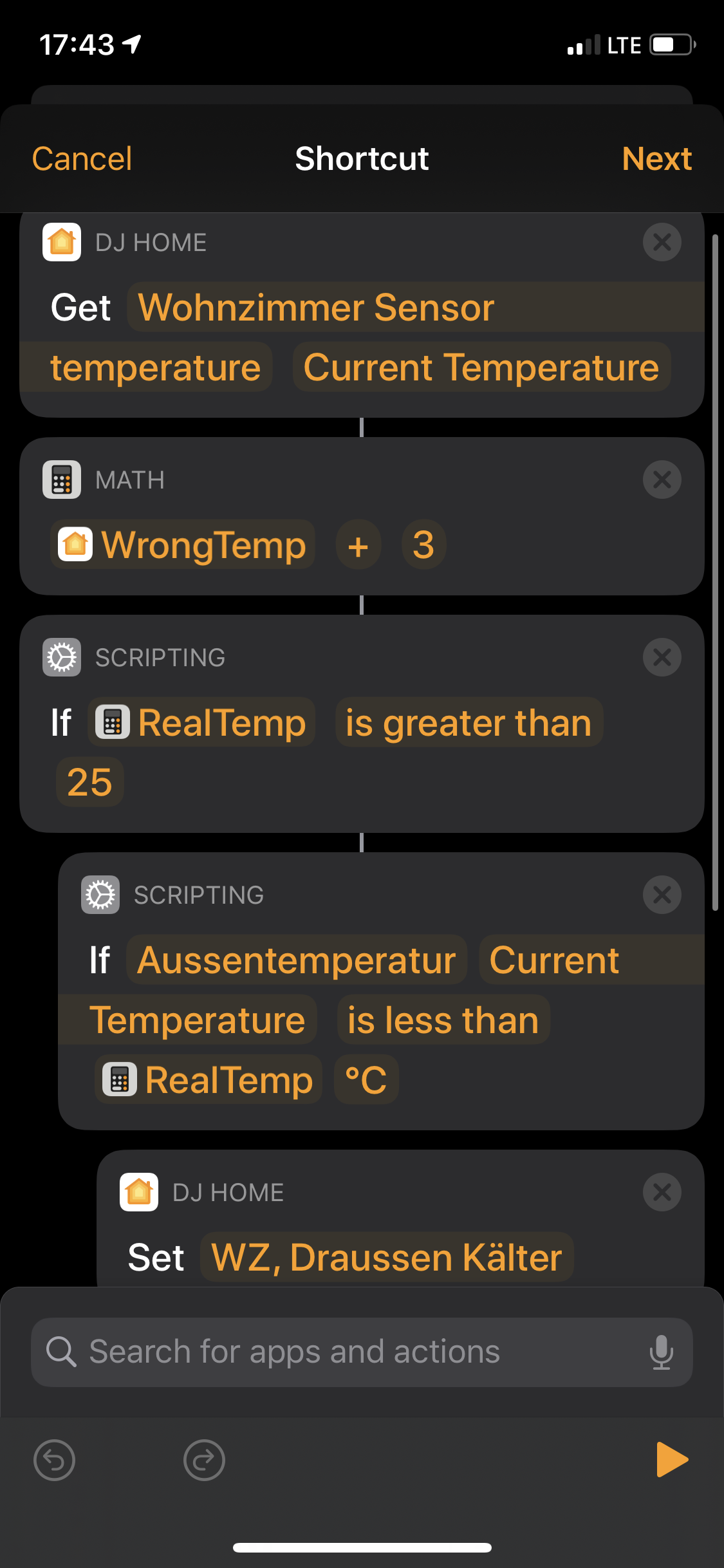

    Hi,
    Ja diese Automationen benutze ich auch seit ein paar Jahren, sehr sinnvoll.
    Mit einem Shortcut kann das ganze nun endlich intelligenter gebaut werden.
    Ich habe noch eine Abweichung von 3C bei den hue Sensoren, die ich noch herausrechne. Mein Ansatz sieht wie folgt aus, kann natürlich beliebig erweitert werden.:

    Ich bin beim vorletzten Feld, dem Temperaturabgleich hängen geblieben. Da wo du bei der Variable die "RealTemp" eingesetzt hast. Da ich die Ergebnisse nicht benannt habe hatte ich hier nur die Variable "Aktuelle Temperatur" zur Verfügung.
    Hier hat der Denkfehler eingesetzt. Ich dachte das ergibt doch keinen Sinn wenn die aktuelle Temperatur mit sich selbst abgeglichen wird. Daran das die ganz am Anfang abgefragte Variable ebenfalls so heißt habe ich nicht gedacht...
    Wie hast du die Variablen in WrongTemp und RealTemp umbenannt? Geht das nur über den Umweg mit dem Rechner? Das macht das skripten doch deutlich übersichtlicher.
