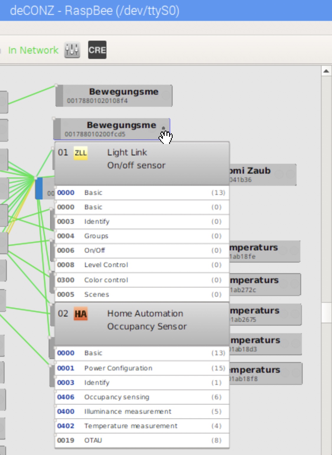

ZitatAm besten du resettest den Sensor und liest gleichzeitig den Basic Cluster aus
Wie lese ich die aus ? Über die Philips Rest Api? Und was sagt diese mir?
