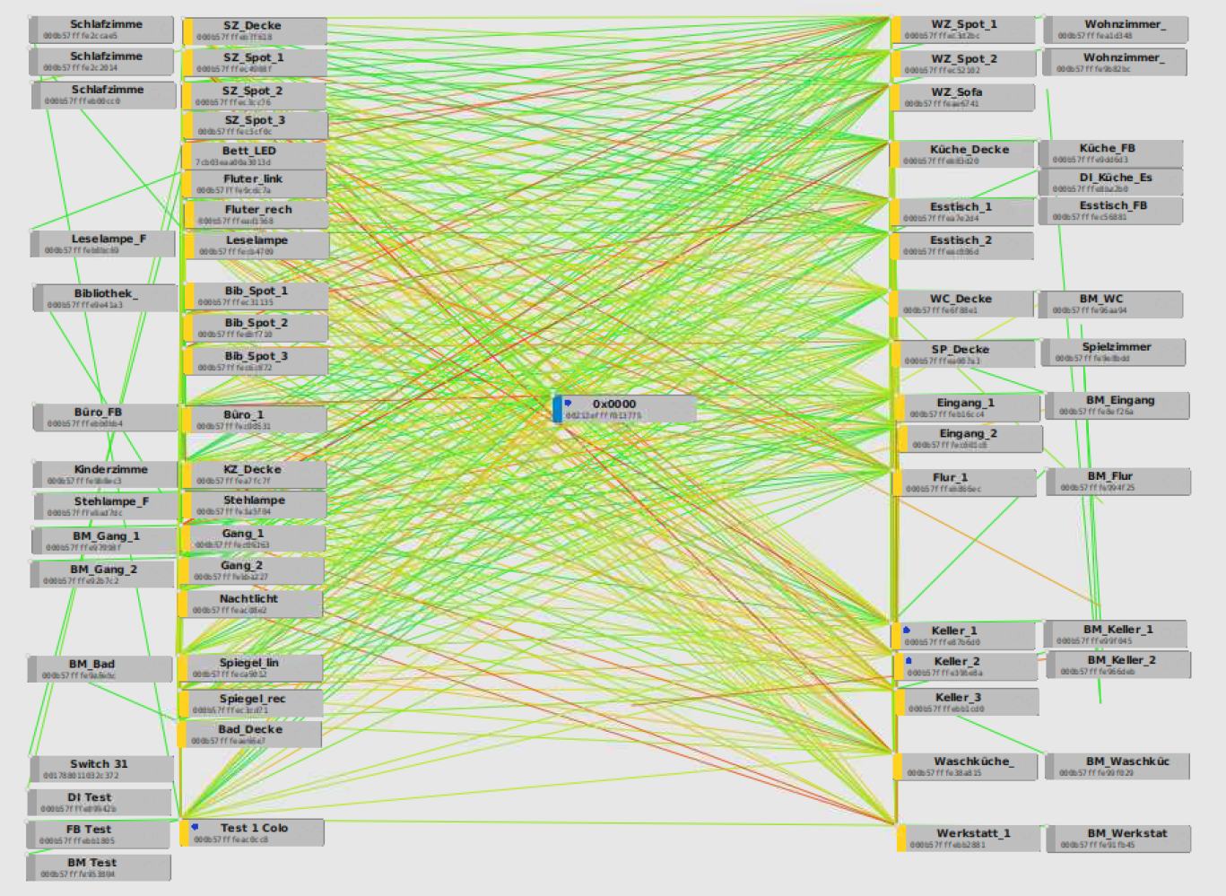

ist das Bild aus der deCONZ Software?
wie hast du die am laufen?
Auf dem Pi oder auf nem MAC/Windows Rechner?
Ich bekomm sie nicht zum laufen.
Hi,
Ja ist aus der deconz Software. Läuft bei mir auf dem Pi mit HB zusammen.
Was hast du den für einen Fehler?
Wie genau rufst du dieses Bild auf?
Über VNC auf dem Pi
Über VNC auf dem Pi
