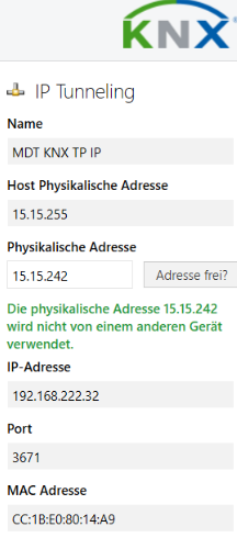

    Was hab ich vor: Ich will auf meinem Raspi Debian GNU/Linux 12 (bookworm) Homebridge betreiben um am Ende über Apple Home meine Geräte nutzen zu können . Dies hab ich auch soweit mit ein paar Geräten z.b. Homematic usw geschafft. Nun wollte ich noch KNX dazu nehmen. Hierzu hab ich bereits das Plugin Homebridge KNX installiert.
    Mein KNX von MDT hängt aktuell mittels Netzkabel (SCN-IP000.02 IP Interface) am Router.
    Mein IP Interface ist per ETS5 erreichbar die IP des Interfaces laut
    Mein Raspi hat die IP 192.168.222.40
    Meine Fritzbox hat die IP 192.168.222.1
    Hier meine knxd.conf
    KNXD_OPTS="-e 0.0.1 -E 0.0.2:8 -c -b ipt:192.168.222.32"
    Hier meine knx_config.json

  • Das hat aber nichts mit Homebridge zu tun. ;) Anscheinend kannst Du noch nicht einmal einen KNX-Befehl (zum Einschalten Deiner WZ-Lampe) abesenden. Das heisst, Du musst erst einmal Deinen KNXD zum Laufen bekommen. Danach kommt die Homebridge-Integration.
    Was sagt denn:
    sudo systemctl status knxd
    Abhängig von der Art des "IP-Interface", sind unteschiedliche Settings notwendig. Bei den Parametern gab es einen Unterschied, ob IP-Router oder Schnittstelle. Ist schon ein paar lange Jahre her, dass ich es bei mir aufgesetzt habe. Im Nachhinein weiss ich nur noch, dass KNXD zum Laufen zu bringen die grösste "Herausforderung" war. :) Alles andere war "piece of cake". Bei meinem ABB-Router ist die Einstellung:
    KNXD_OPTS="-e 7.0.1 -E 7.0.2.90 -u /tmp/eib -b ipt:192.168.2.18
    bei IP vs IPT kommt es darauf an, ob die KNX-Hardware Muticast kann.
    Ich empfehle bei der Installation von KNXD genau nach Anleitung von Github bzw. deutschprachiger Anleitung SmarthomeNG vorzugehen.
