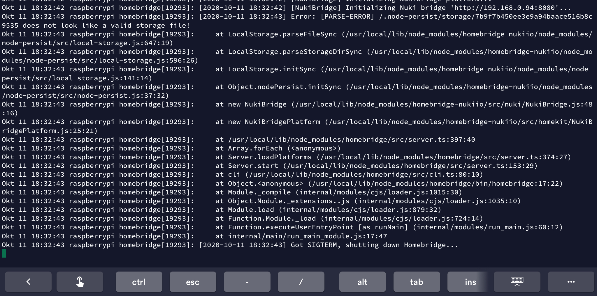

Hallo kann mir jemand weiterhelfen in meinem Log erscheint einFehler und ich weiß nicht genau was es zu bedeuten hat, ich meine mich zu erinnern das ich so etwas schon mal hatte aber weiß es eben nicht mehr.
Ich meine es hat was mit Rechten zutun.
Kann mir jemand helfen?
Danke und sorry für den Screenshot war auf die Schnelle nicht anders möglich
"cache_directory": "/var/homebridge/node-persist/storage"
Danke dir was genau müsste ich dazu nochmals unternehmen und was genau bedeutet das ganze?
ich glaube sschuste will dir damit sagen, dass du in der Config zu deinem Nuki den Pfad zum Cache Directory ändern solltest.
Also entweder findest du in der Config zu dem Plug schon eine Zeile mit "cache_directory" und änderst den Pfad oder du fügst die Zeile hinzu.
okay dachte jetzt ehrlich gesagt nicht daran das es was mit einem Config. Eintrag zu tun haben könnte sondern eher mit irgendwas anderem.
Aber okay dann werde ich mir später mal die Config ansehen und schauen was und ob da was drin steht und anpassen.
