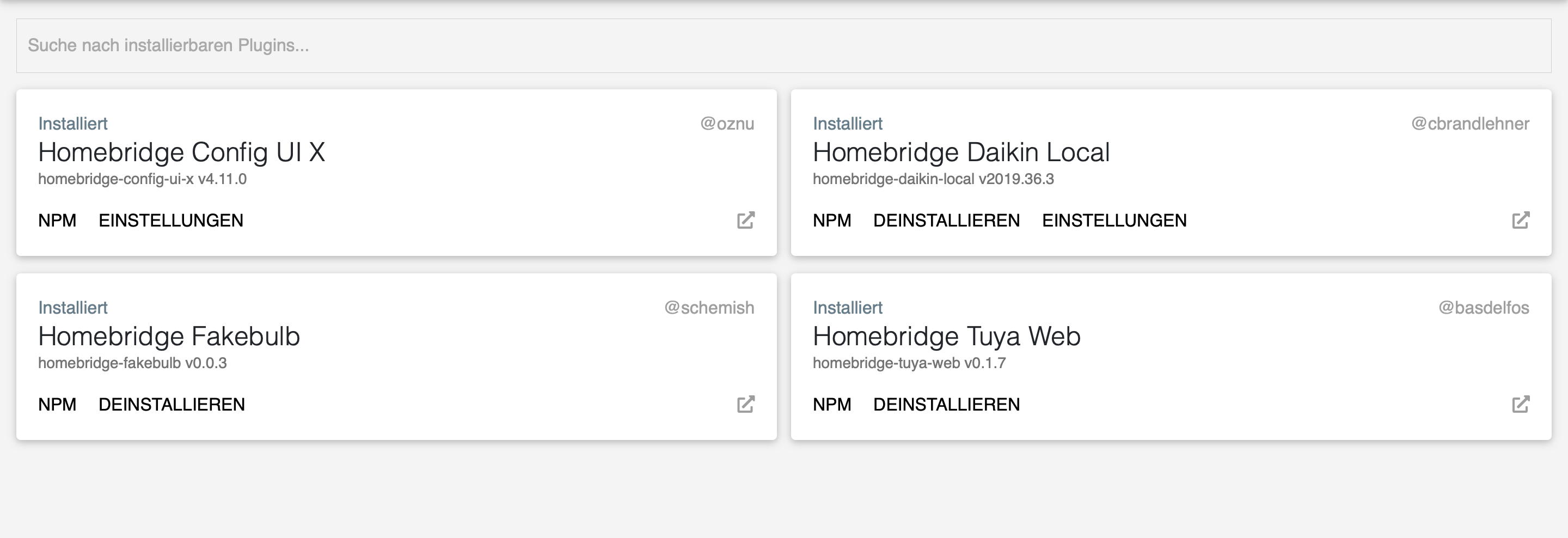

Die Smart Life App läuft über die Tuya-Severn, daher kannst du dieses Plugin nehmen. Dazu musst du dich aber in der Smart Life oder Tuya-App anmelden.
Danke ! schau ich mir an ![]()
Hat funktioniert Supi ![]()

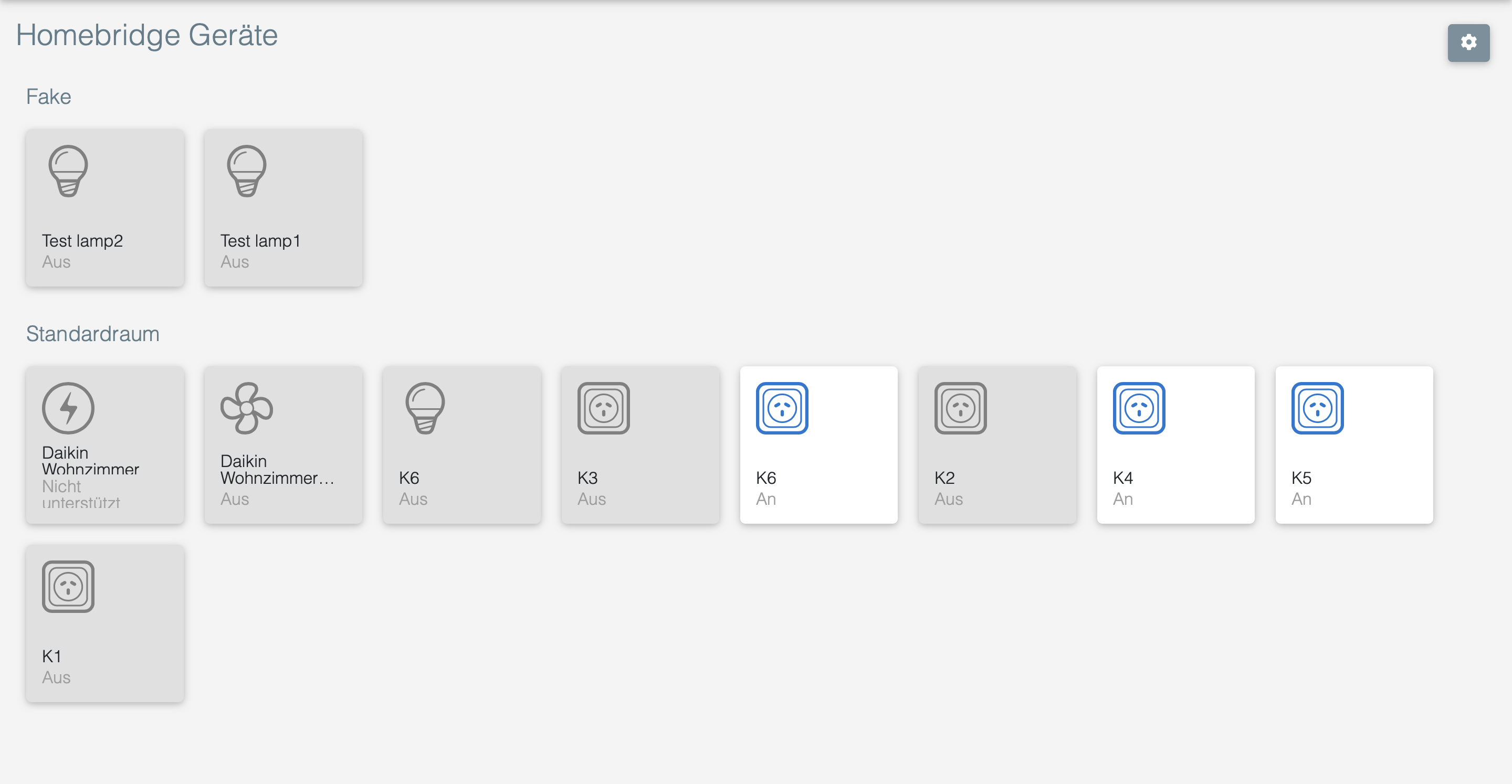

Ich kann alle meine Geräte sehen und auch schalten jedoch tauchen sie nicht in der HomeKit App auf ?
muss man hierzu noch etwas machen?

Also bei mir werden wie gesagt alle Plugs gefunden und in Homebridge angezeigt, leider sehe ich sie in HomeKit nicht? Siehst du deine Geräte automatisch in der HomeKit App oder machst du noch etwas zusätzlich?
Wenn ich den Tipp des Entwicklers verstehe macht man diese Optionseinstellung ja nur wenn man einen Typ einfügen möchte der sonst nicht gehen würde?
Ich habe den Tipp einmal für meine Steckdose "K6" gemacht und diese wird dann unverändert in der HomeBride als Socket und und HomeKit nicht angezeigt? der Einzige Unterschied ist der Code hier sieht man, dass es nun ein Dimmer sein soll.....

Wie auch immer leider schaffe ich es nicht die Steckdosen in HomeKit anzuzeigen ? ![]()
Vielleicht noch eine Idee? Wie ich die Steckdosen in HomeKit angezeigt bekomme?

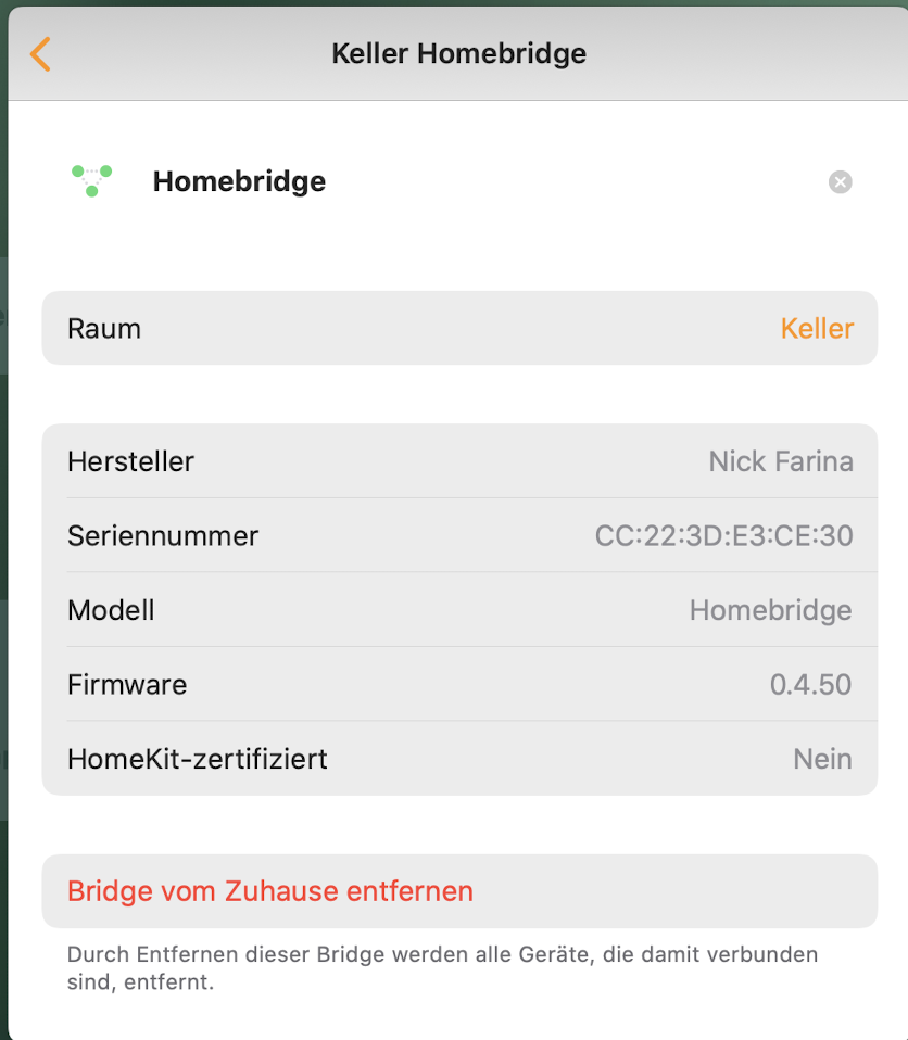

Ich habe jetzt alles durchprobiert und dachte mir lösch die Bridge aus HomeKit und füg sie wieder hinzu vielleicht liegt es ja an dem?
Nun bekomme ich die Bridge einfach nicht mehr in HomeKit hinein es kommt immer Gerät konnte nicht gefunden werden?
Ich habe bereits alle Plugins deinstalliert und versucht die "nackte"
Bridge hinzuzufügen geht nicht ![]()
Dann habe ich wo gelesen es kann am W-Lan liegen also mit WLan dann nur mit EthernetKAbel ...... ![]()
Nach allen möglichen Konstellationen habe ich es eigentlich nur schlimmer gemacht, ich habe eine Bridge die zwar die Steckdosen steuern kann jedoch sich nicht mehr in HomeKit verbinden lässt ![]()

Also jetzt funktioniert es endlich!
Was war das Problem???
Ich hab den PI aus den Keller geholt "nahe" neben meine Steuerzentrale (Apple 4k TV) und dann alles aktiviert Bluetooth WLAN... plötzlich konnte er die Bridge finden und nach 3 Anläufen auch verbinden... Nun sehe ich die Schalter alle und sie funktioniere auch ...
