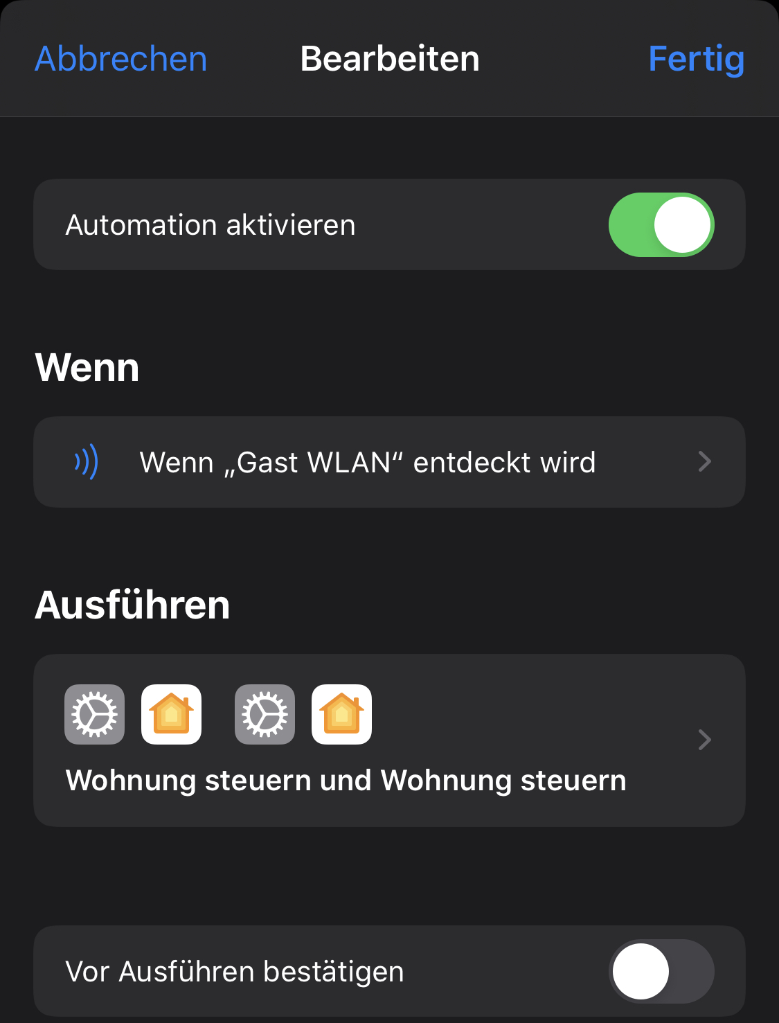

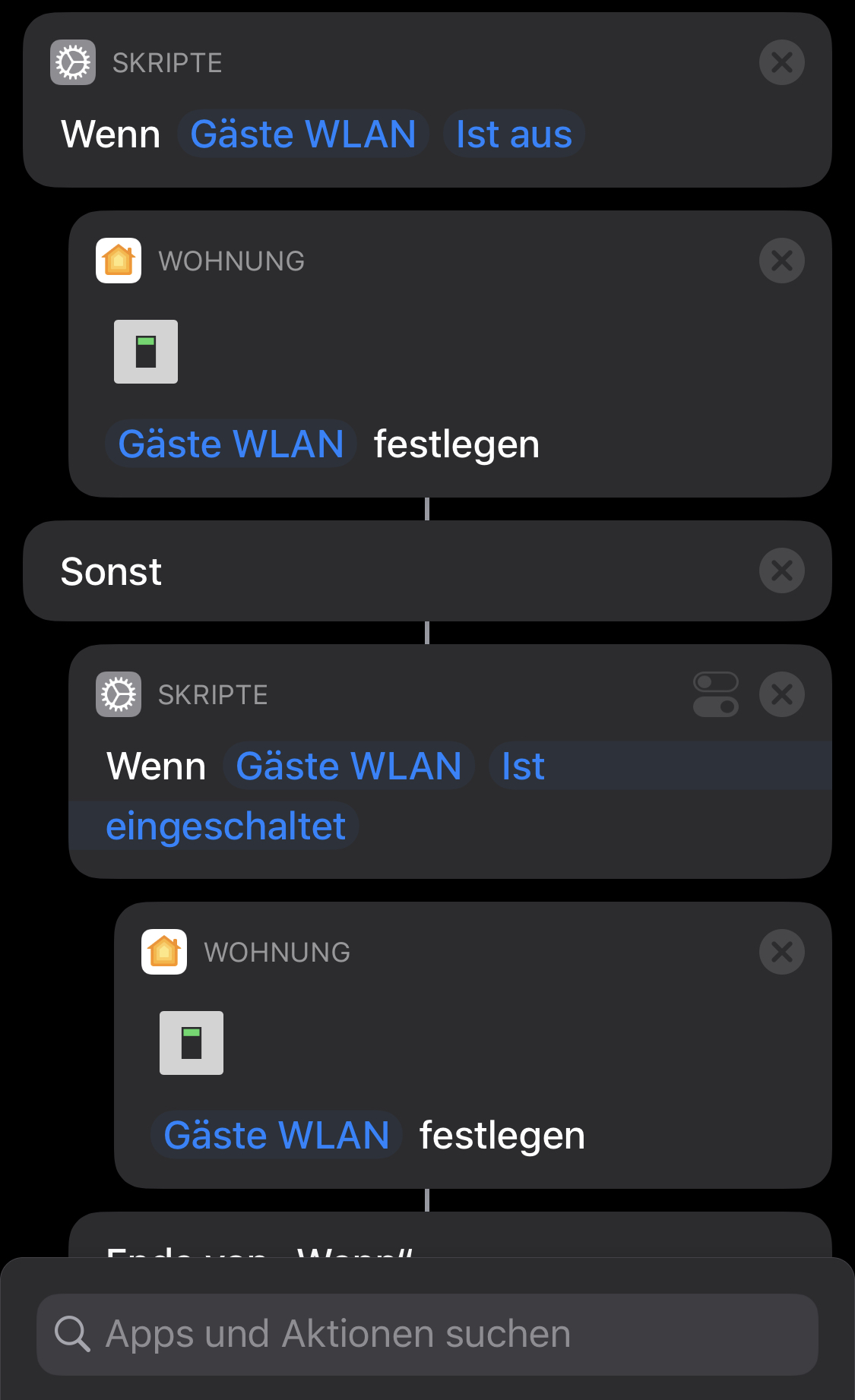

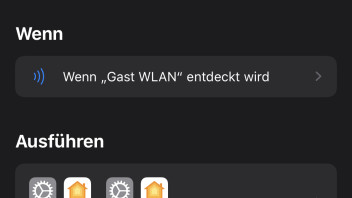

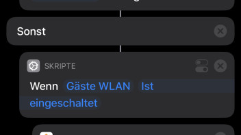

Lustige Idee. Hab es gerade mal durchgespielt und es klappt einwandfrei.
Hast du schon irgendwas an Plugins installiert und NFC Tags griffbereit?
Ja, Tags hab ich hier. Wie hast du es hin bekommen, hab da echt ein Brett vorm Kopf, da in der Kurzbefehle App das deaktivierte Gastwlan ja nicht ausgewählt werden kann?
Dann einfach mit der eve App eine Szene erstellen. Die kannst du dann auswählen
Danke, coole Sache! Hab es auch so nachstellen können. Setzt natürlich voraus, dass es dazu ein Homekit Device gibt.
Ich dachte Anfangs an eine Lösung ohne separates Homekit Device über http get. Aber da wird es wohl am Passwort der FB scheitern?
Kennst du dich mit http get aus?
Nicht genug, um dir in Verbindung mit der FritzBox-Oberfläche helfen zu können.
Ich mache das über homebridge-fritz-platform von SeydX - super easy, weil das Plugin dir einen Großteil der Konfiguration abnimmt - wie das funktioniert, kannst du auch der Anleitung auf der Seite entnehmen, das wird Schritt für Schritt erklärt. Klasse gemacht!

Hallo, ich möchte mir gerne auch diese Automation als NFC anlegen. Das Gast Wlan in der Fritzbox soll immer ausgeschaltet sein. Wenn ein Gast das NFC Tag liest, soll erst dann das Gast Wlan aktiviert werden.
Wie sieht die Szene in der Eve App aus?
Ich verstehe nicht, wie man über die IOS Automationen/Kurzbefehle den Zustand des Gast Wlans auslesen kann.
Könnt Ihr diese Automation ein wenig detaillierter beschreiben? Vielen Dank.
Ist doch oben alles angegeben und verlinkt. Zunächst braucht man das Fritz-Platform-Plugin für seine Homebridge, dadurch erhält man für WLAN und Gäste-WLAN jeweils einen Schalter in der HomeKit-App, danach erstellt man Automation (siehe Screenshots weiter oben).
