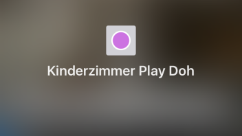

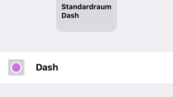

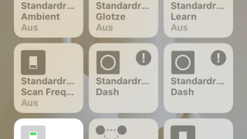

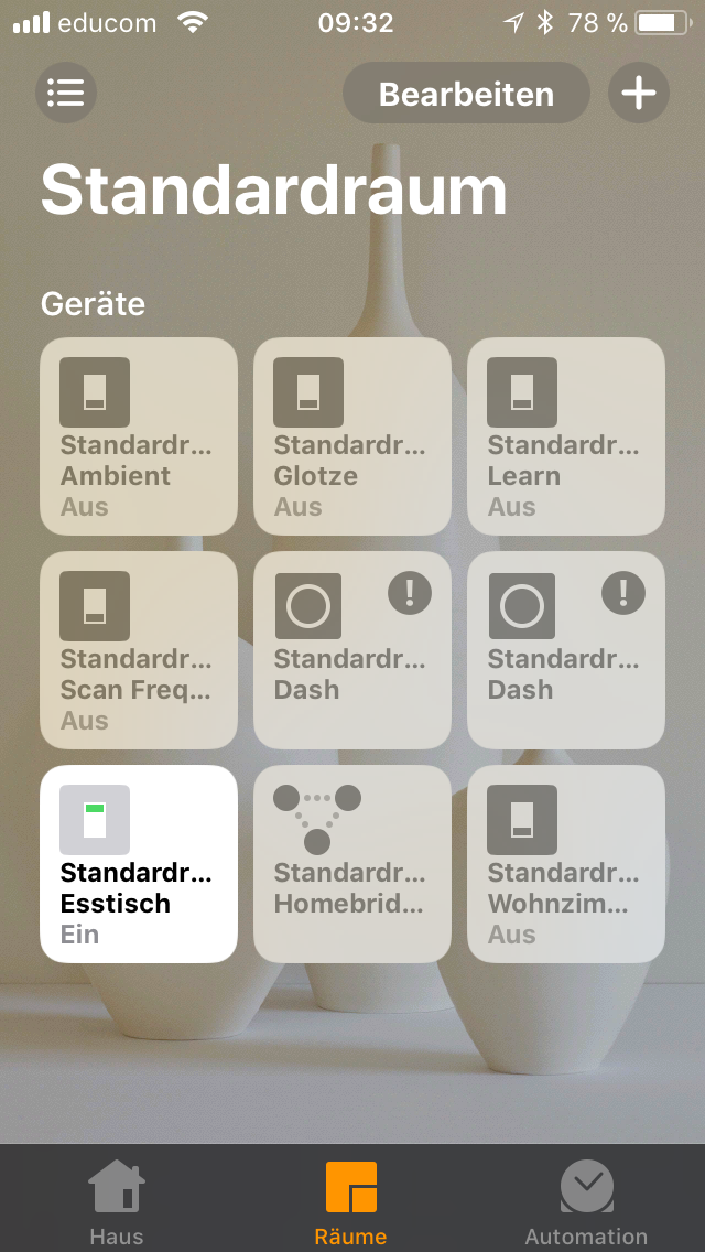

Also ich nutze Homebridge-dash. Dadurch bekomme ich einen richtigen Schalter in HomeKit. Was mich aber stört ist, das ich den Schalter über den Dash ein und ausschalten muss. Soll heißen, wenn ich zb sage ich komme nach Hause und der Schalter soll auf ein geschaltet werden über eine Scene damit ich später irgendeine Scene ausschalten kann, funktioniert das leider nicht. Ich kann nur Scenen ein und ausschalten mit dem Dash sonst wird es nicht erkannt.Bedeutet wenn eine Scene schon an ist, müsste ich den Dash zweimal betätigen damit sie ausgeschaltet wird.Wie sieht es den mit homebridge-amazondash aus?

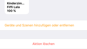

Okay, 1 Button ist mir klar aber wie bekommst du die Scene wieder aus? Man kann den Button doch nur einmal belegen?
Indem Du am Iphone eine neue Szene auswählst (Generell gilt: Homekit kennt leider keine "Previouse-Scene".)
Hm... Vorteil zum Schalter wäre, das ich die Scene bzw Button nicht vorher einschalten muss bevor ich sie ausschalten kann. Wenn zb mein Tv ein ist und meine Tv Beleuchtung muss ich den Button 2 mal drücken um alles auszuschalten, da 1 mal Schalter an und Scene an und 2 mal Schalter aus und Scene aus. Das ganze natürlich nur wenn ich über Siri den Tv eingeschaltet habe.
Welche App benutzt ihr denn um den DASH-Button einzubinden bzw. Szenen damit zu steuern?
Ich hab Hesperus, aber das geht eher so semi gut.. Mal deaktiviert sich eine Regel und mal gehts gar nicht..

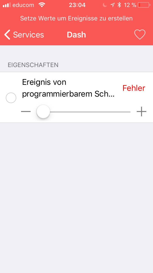

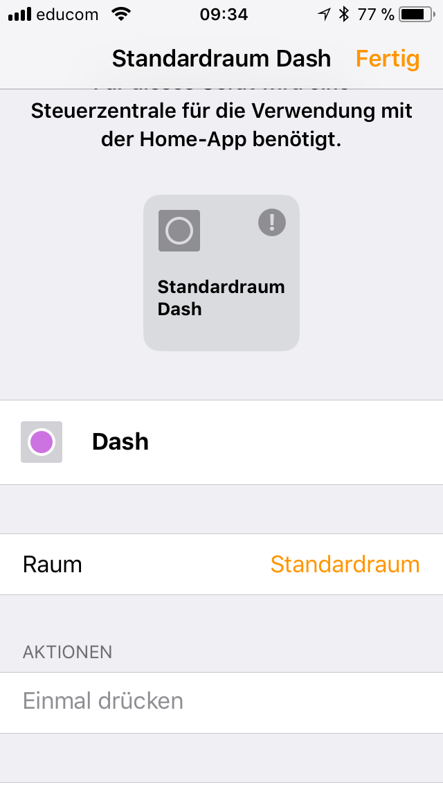

Über HomeKit kann ich nichtmal ein einfaches "Lampe einschalten" beim Drücken steuern -.-

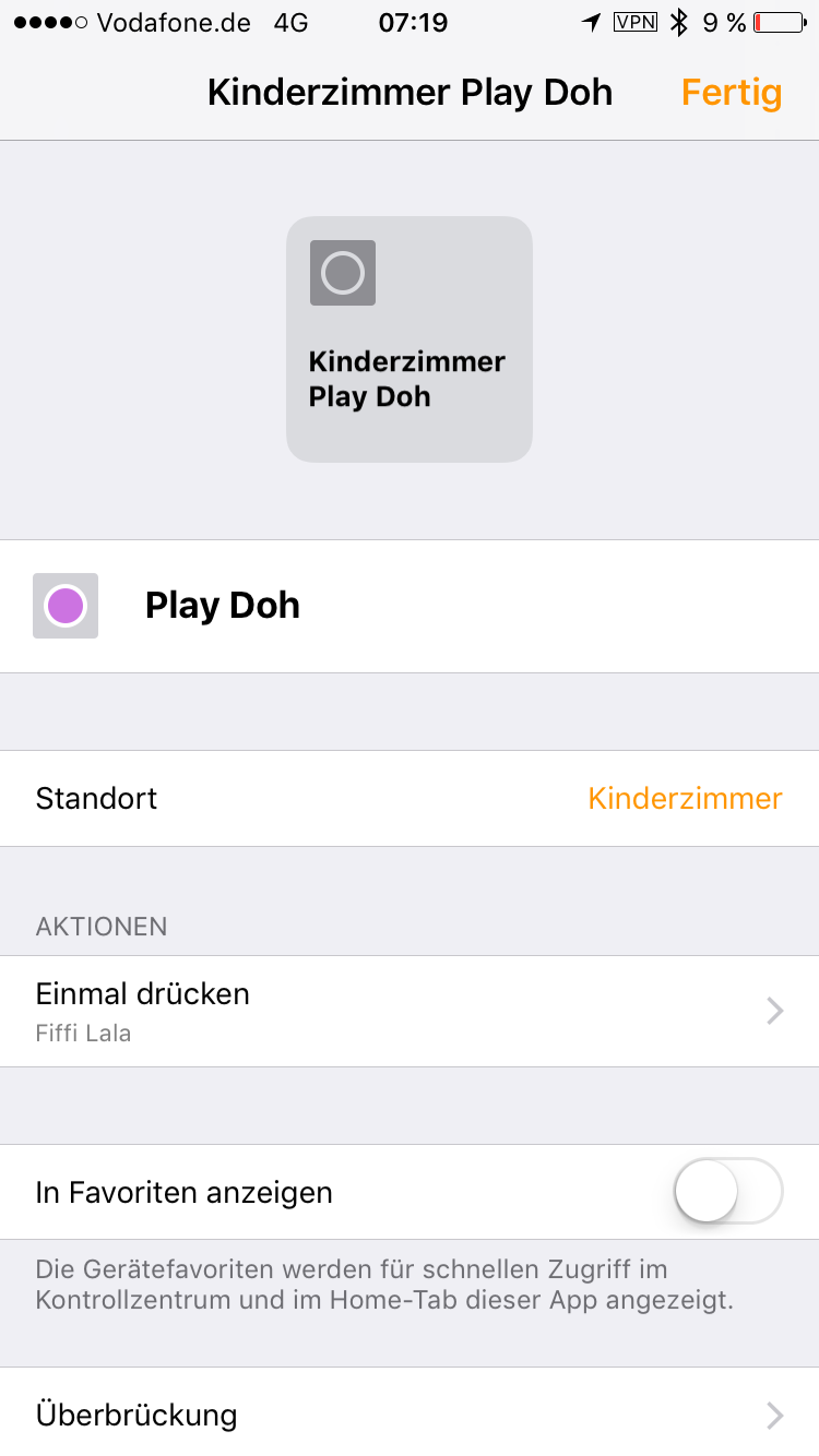

Ich habe es letztens mit der Apple Home App getestet und es hat funktioniert.
Einmal mit dem homebridge-amazondash und einmal mit dem homebridge-dash Plugin.
Ich muss sagen begeistert war ich bei keinem von beiden, deswegen habe ich die dashbuttons auch wieder gelöscht und in die Schublade verbannt. Außerdem haben die dashbutton bei mir eine ziemlich lange verzögerung von ca. 4 Sek bis was geschaltet wurde. Das können die Philips Schalter besser.

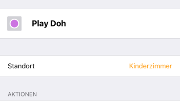

Beim amazondash plugin wird der Dash Button als einzelner Schalter angezeigt der nur mit einem Befehl belegt werden kann. Dort gibt es keine an und aus. Wurde weiter oben ja auch schon bemängelt.
Beim dash plugin wird ein normaler Switch erstellt dieser hat die Funktion ein und aus, also dashbutton einmal drücken ein zweitesmal drücken aus.
Hier ist aber der Nachteil das der in Homekit angezeigte Schalter nach einem neustart der Homebridge wieder auf aus steht, auch wenn die vorher betätigte Szene noch auf ein gewesen ist. Außerdem muss bei diesem Plugin auch mit Auslösern gearbeitet werden um beide Schalter Stellungen zu belegen da es hier nicht möglich ist wie bei amazondash plugin den Schalter direkt zu belegen.
