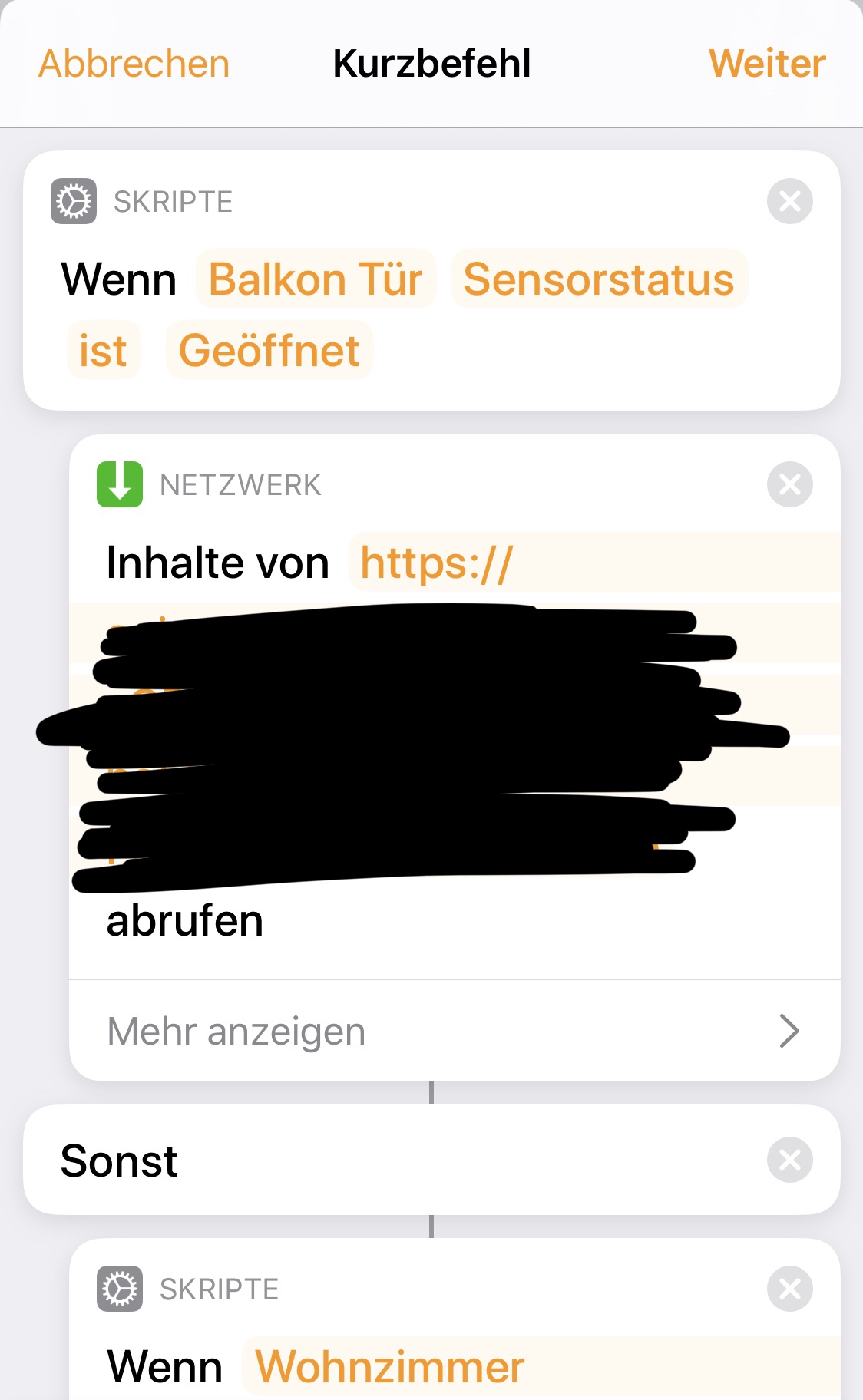

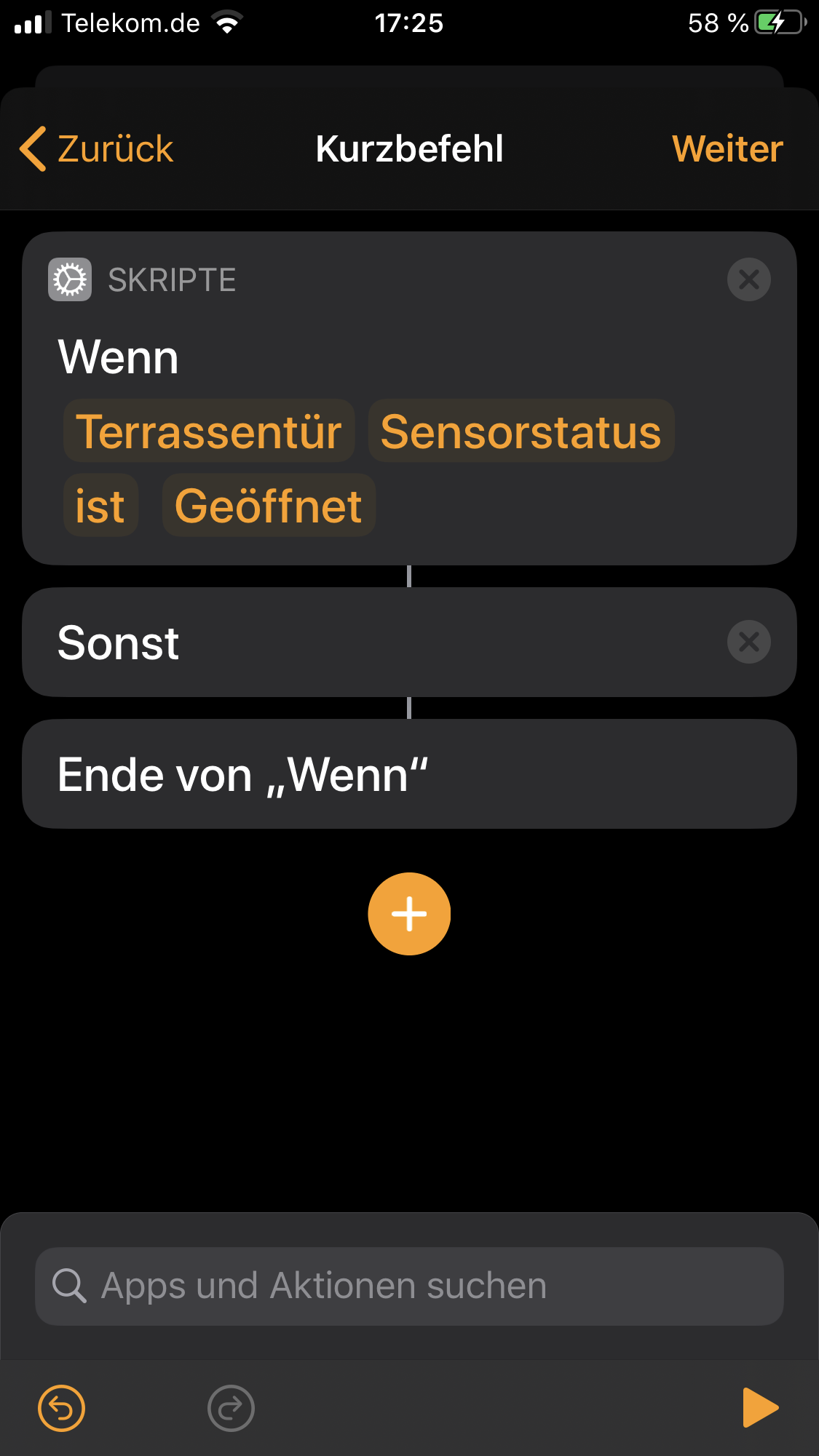

Als neue Aktion fügen wir „Wenn“ hinzu. Unter „Eingabe“ wählen wir den ersten Kontaktsensor aus, der in unserer Überprüfung berücksichtigt werden soll.
„Name“ ersetzen wir durch „Sensorstatus“ und als „Bedingung“ wählen wir „ist“ „Geöffnet“.

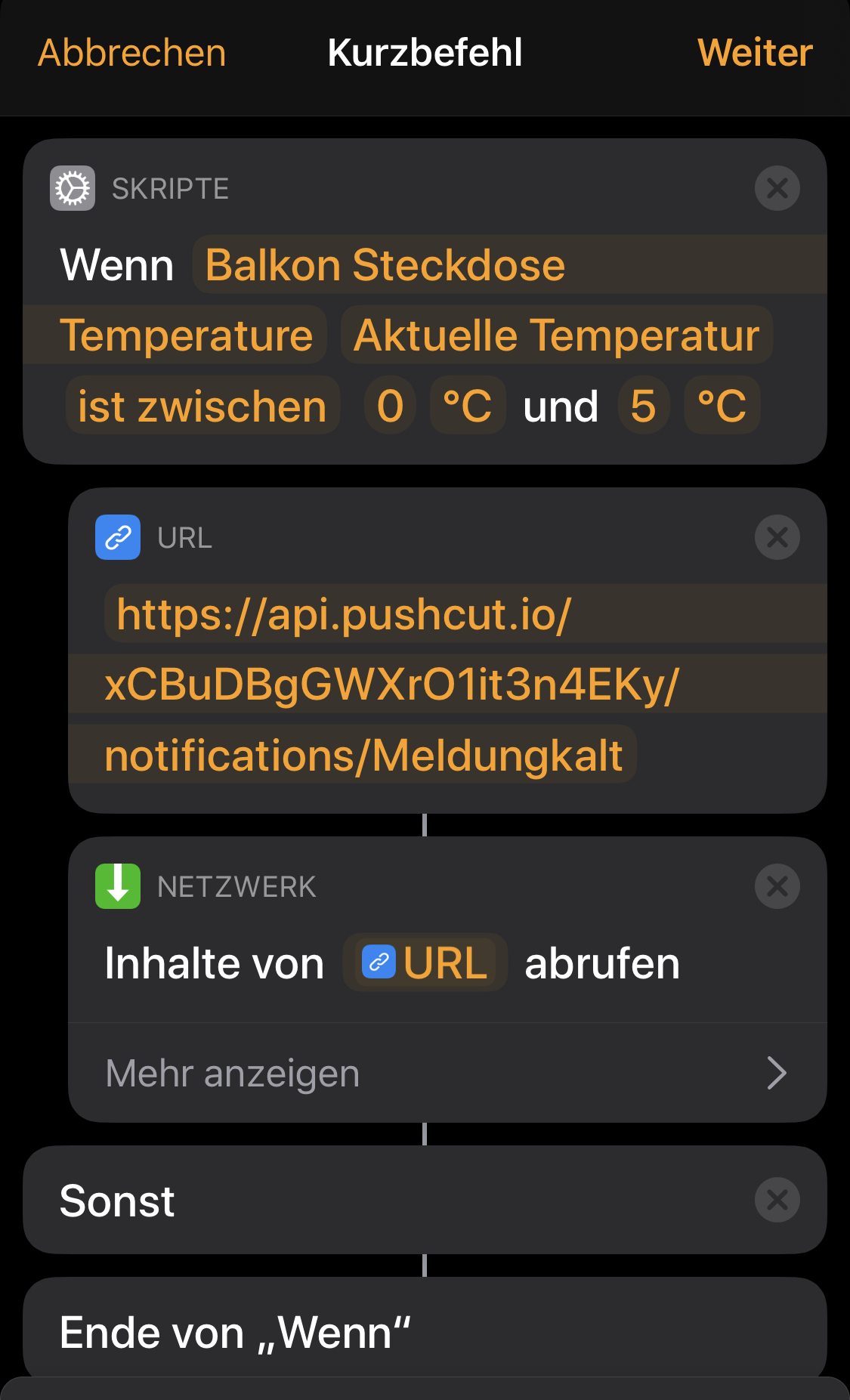

Wir bestätigen die Aktion mit „Done“ und gehen anschließend oben rechts auf „Add“. Unter dem Namen färbt sich die „Webhook URL“ blau. Ein Tippen auf die URL lässt uns diese einfach kopieren.

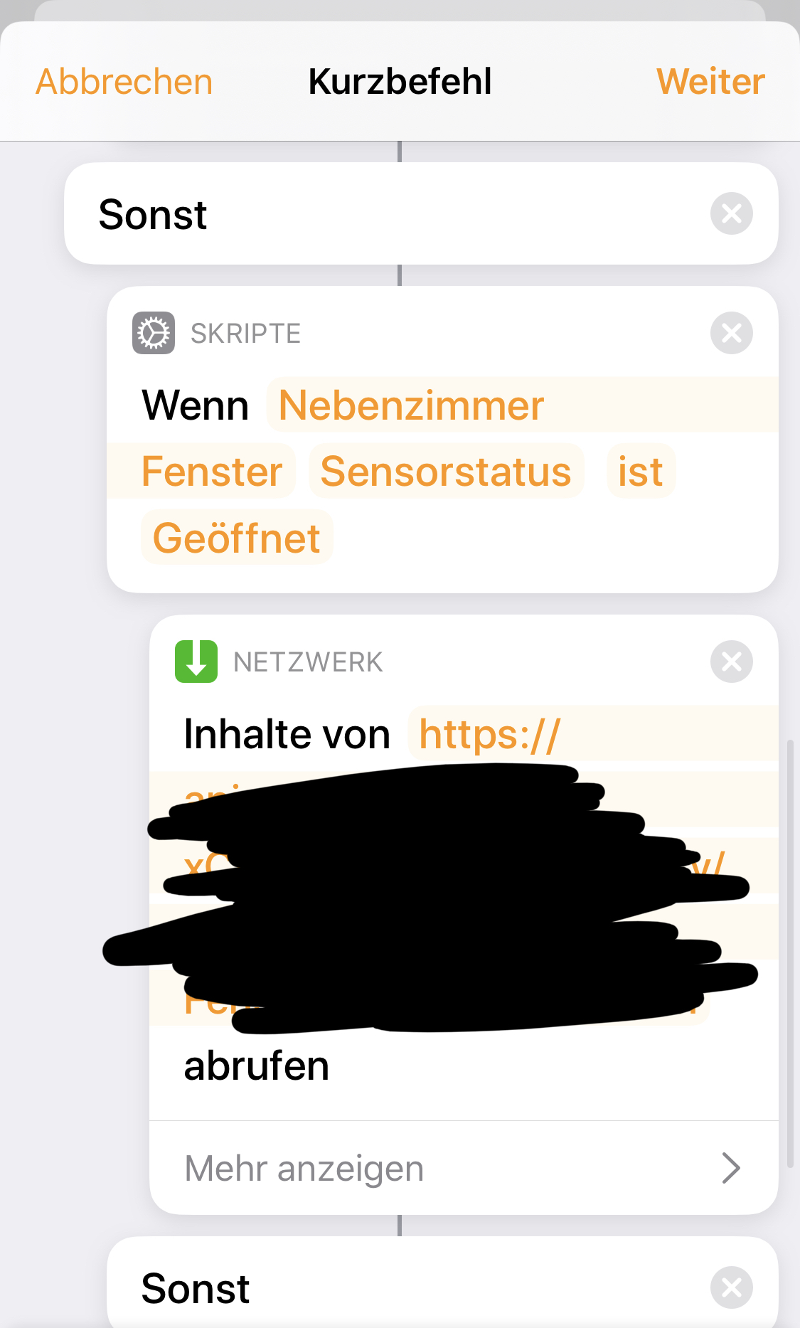

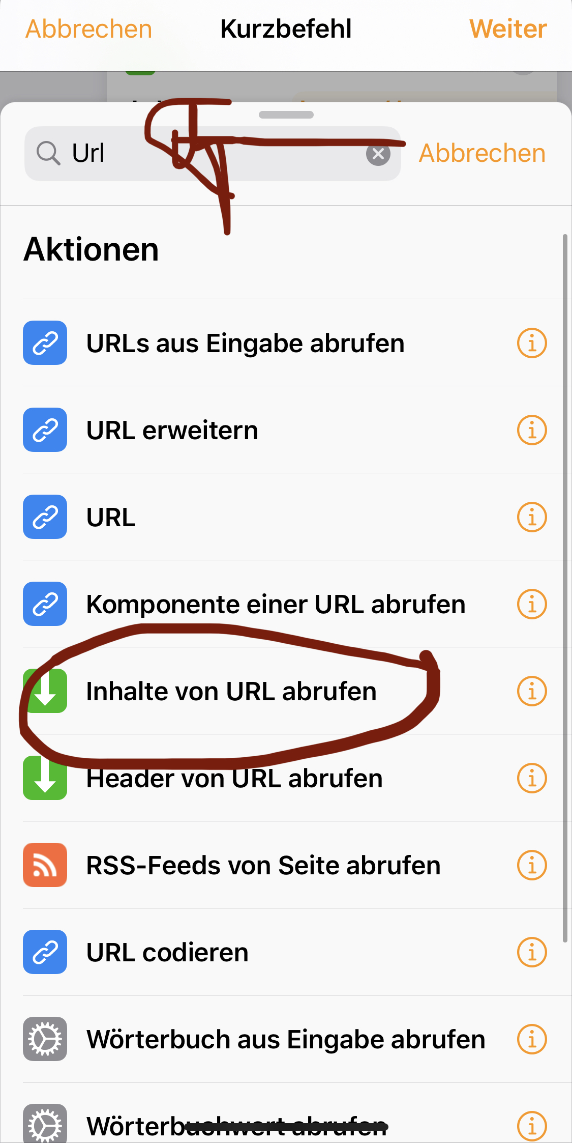

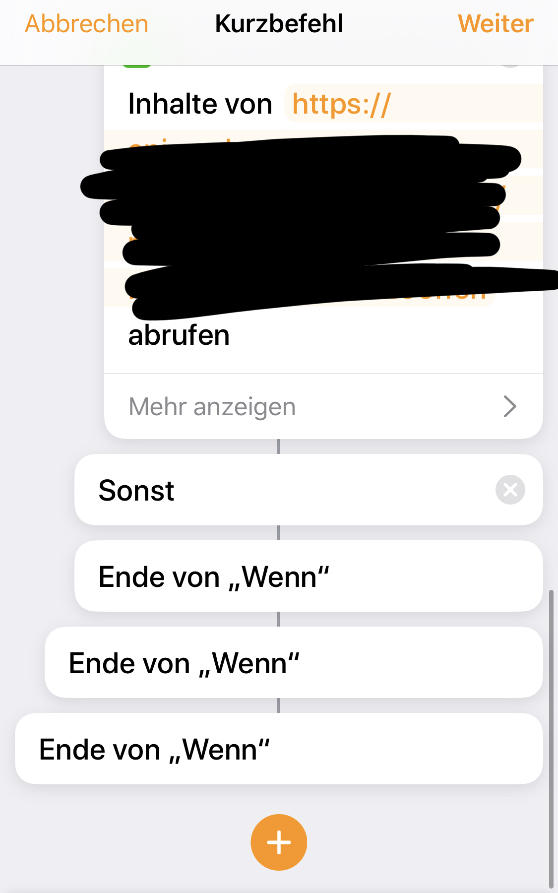

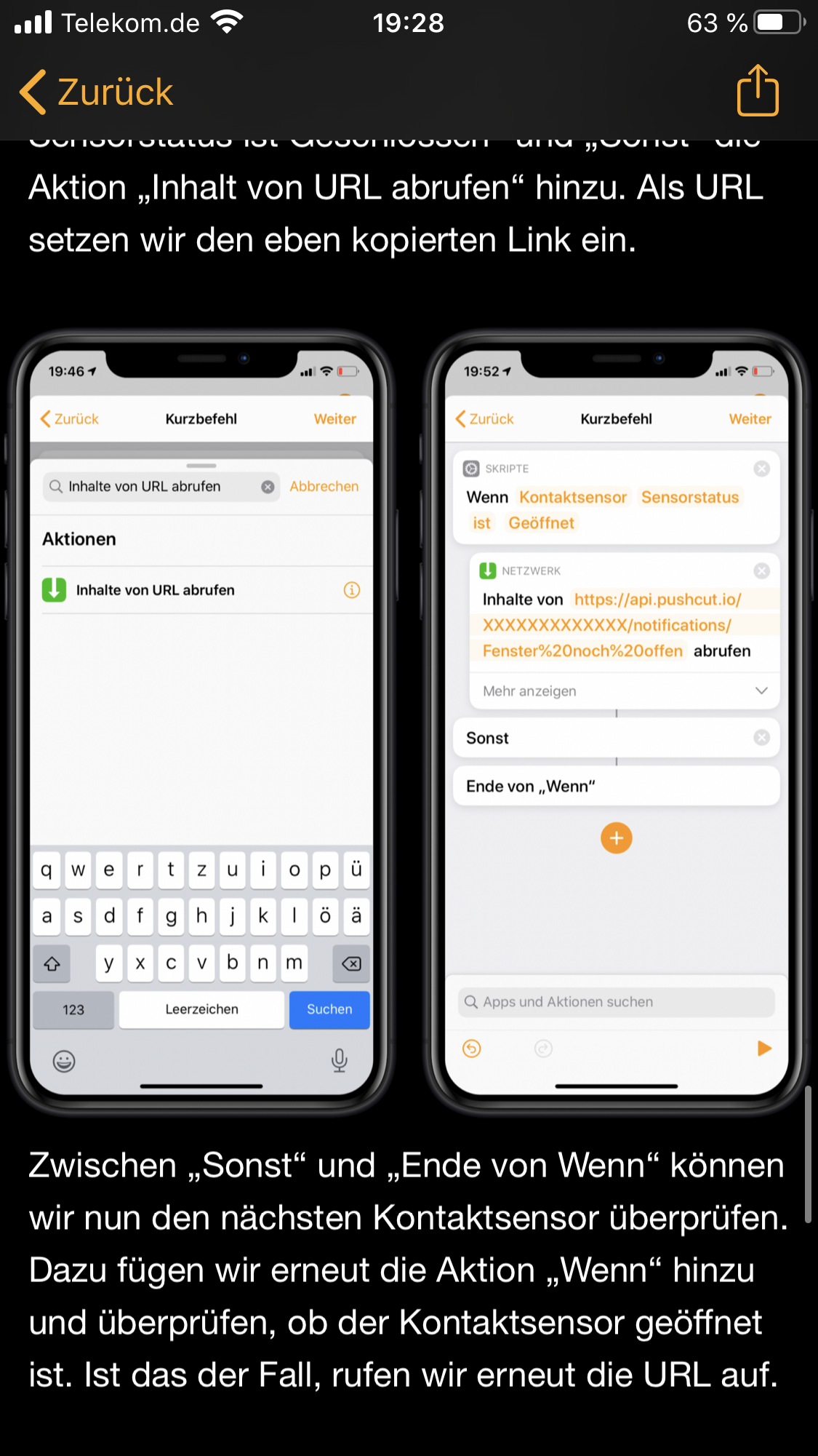

Nun gehen wir zurück in Apples Home App und fügen zwischen „Wenn Kontaktsensor Sensorstatus ist Geschlossen“ und „Sonst“ die Aktion „Inhalt von URL abrufen“ hinzu. Als URL setzen wir den eben kopierten Link ein.

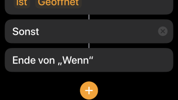

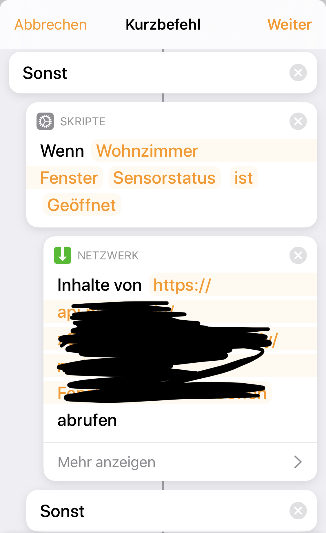

Zwischen „Sonst“ und „Ende von Wenn“ können wir nun den nächsten Kontaktsensor überprüfen. Dazu fügen wir erneut die Aktion „Wenn“ hinzu und überprüfen, ob der Kontaktsensor geöffnet ist. Ist das der Fall, rufen wir erneut die URL auf.
Für jeden weiteren Kontaktsensor fügen wir eine „Wenn“-Aktion in dem „Sonst“-Bereich des Vorgängers hinzu und überprüfen den Status. Dadurch wird auch bei mehreren geöffneten Fenstern nur eine einzige Benachrichtigung verschickt.
