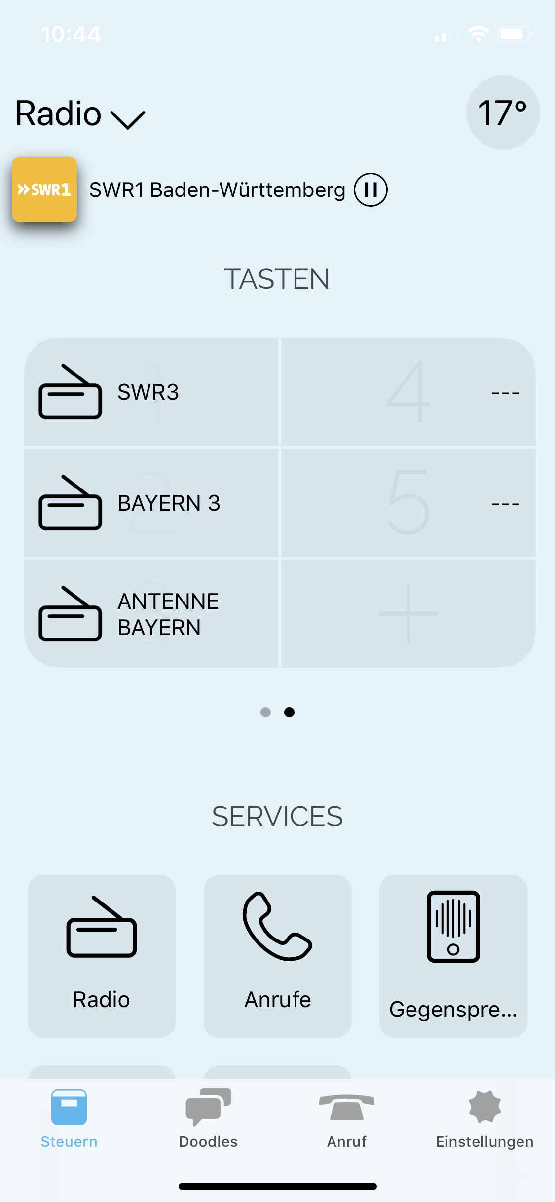

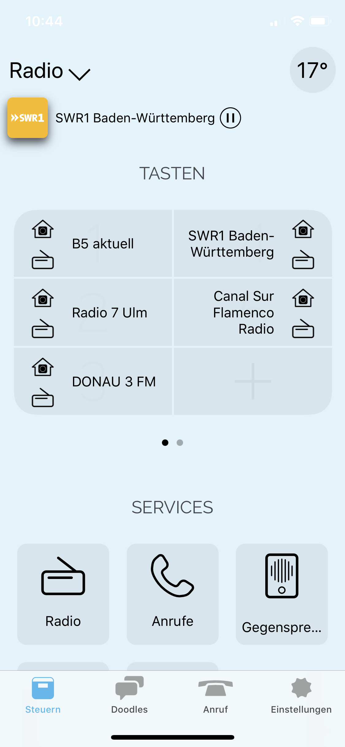

egen der Szenen scheint funktioniert zu haben... in der Triby-App werden aber in der Senderübersicht für die Sender auf der zweiten Seite keine „Häuschen“ angezeigt, obwohl ich die Szenen eingerichtet habe.
Was ich unbedingt noch probieren muss, ist, wie ich Siri dazu bekomme, den Sender auf dem Triby zu starten.
Hm, ich habe zwar noch keine 2. Seite angelegt, sondern nur 2 Sender direkt auf die Tasten 1+2 gelegt. Da habe ich aber auch keine Häuschen... Sieht bei mir so aus wie bei Dir auf Seite 2.

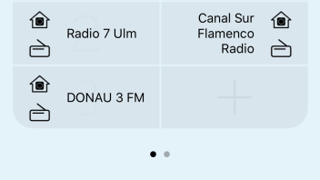

Kann es sein, dass die Häuschen sagen, dass da eine HomeKit-Szene liegt und das Radio, dass da ein Radiosender direkt liegt? Würde bedeuten, dass Du auf Seite 1 auf den Tasten jeweils einen Sender UND eine Szene liegen hast und auf Seite 2 nur Sender. ?
EDIT: Hab es gerade probiert und mal eine Szene zusätzlich auf Taste gelegt, dann ist das so wie bei Dir auf Seite 1, meine Vermutungen stimmen also
Wie kommt man eigentlich auf dem Gerät auf die 2. Seite?
Tja, und da ist der „Haken“: auf der zweiten Seite habe ich eigentlich auf die Tasten auch Radioszenen gelegt, die werden auch in Home angezeigt, aber die Häuschen nicht. Die zweite Seite legst Du unter „Steuern“ an, indem Du auf das Plus tippst...

Das ist ganz einfach. Man kann nur die erste Seite mit HomeKit Szenen belegen. Deshalb nur da die Häuschen;)
