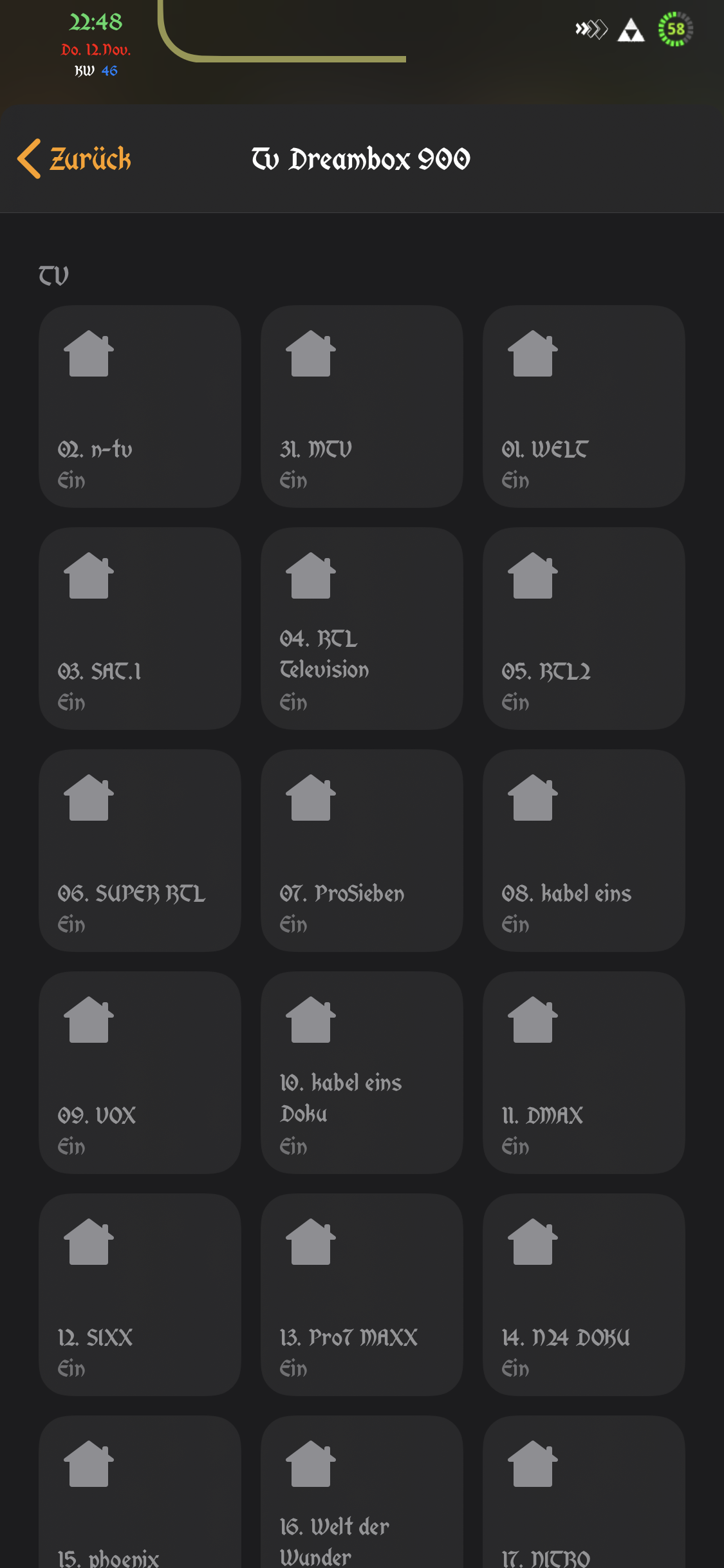

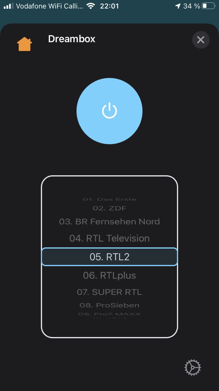

Hi habe es jetzt mal eingefügt leider Kriege ich keine Sender angezeigt.
Ein aus geht.
Habe auch schon probiert hinter meiner Bouguets (TV) ein zu fügen brachte auch kein Erfolg
Hi kann mit da einer helfen wieso sie nicht angezeigt werden?.
Wenn ich unter Einstellungen gehe sieht man die Sender aber nicht am Start Icon
