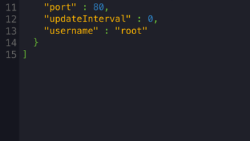

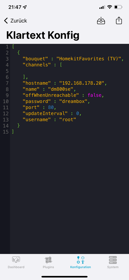

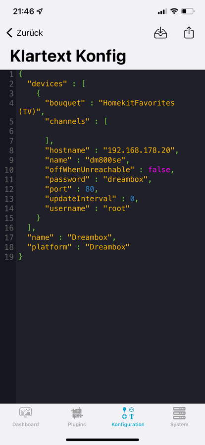

Das ist meine Einstellung
"devices" : [
"bouquet" : "HomekitFavorites (TV)",
"channels" : [
"hostname" : "192.168.178.20",
"name" : "dm800se",
"offWhenUnreachable" : false,
"password" : "dreambox",
"port" : 80,
"updateInterval" : 0,
"username" : "root"
"name" : "Dreambox",
"platform" : "Dreambox"
WebIF an der dreambox weiß ich nicht

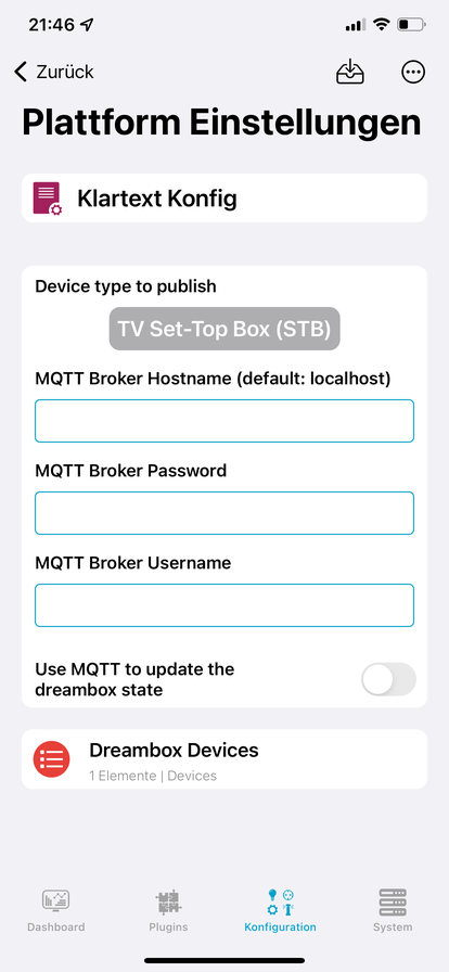

Hier mal ein Bild!

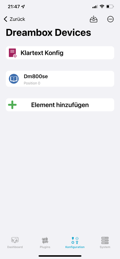

So sieht es bei meiner Homebridge aus

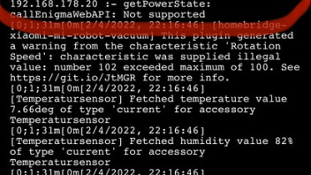

Das ist mir im log aufgefallen
Alles anzeigenMoin Moin gogo2020,
Das ist ein bisl arg wenig Information für eine Fehlerdiagnose.
Du hast alles 100%ig richtig in deiner config? Würdest du dafür deine Hand ins Feuer legen?
Lass uns doch bitte mal deine Config sehen… dann sehen wir weiter

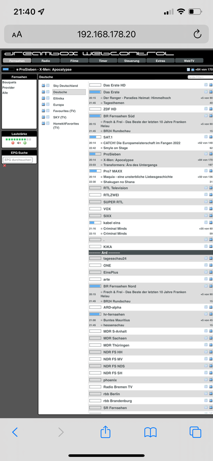

Welches Webif nutzt du auf deiner DM ?
Dampf
Kann man Anhang der von mir hochgeladenen Bilder sehen welches webif ich habe um mir weiter zu helfen?
Alles anzeigenDu nutzt das DreamboxWebcontrol-Webif. Soweit ich das hier zwischen den Zeilen herauslese benötigst du das OpenWebif. Darüber funktioniert es bei mir auch.
Bei deiner Config passt auf jeden Fall was nicht. Freizeilen gibts da nicht. Wie hast du die erstellt? Gibt das beim Speichern keinen Syntaxfehler?
Am besten du löscht das Plugin, dabei anklicken das die Config dazu mit gelöscht wird, installierst es neu und konfigurierst es über die geführte Installation in der Homebridge UI. Da sollte nix bei schiefgehen können.

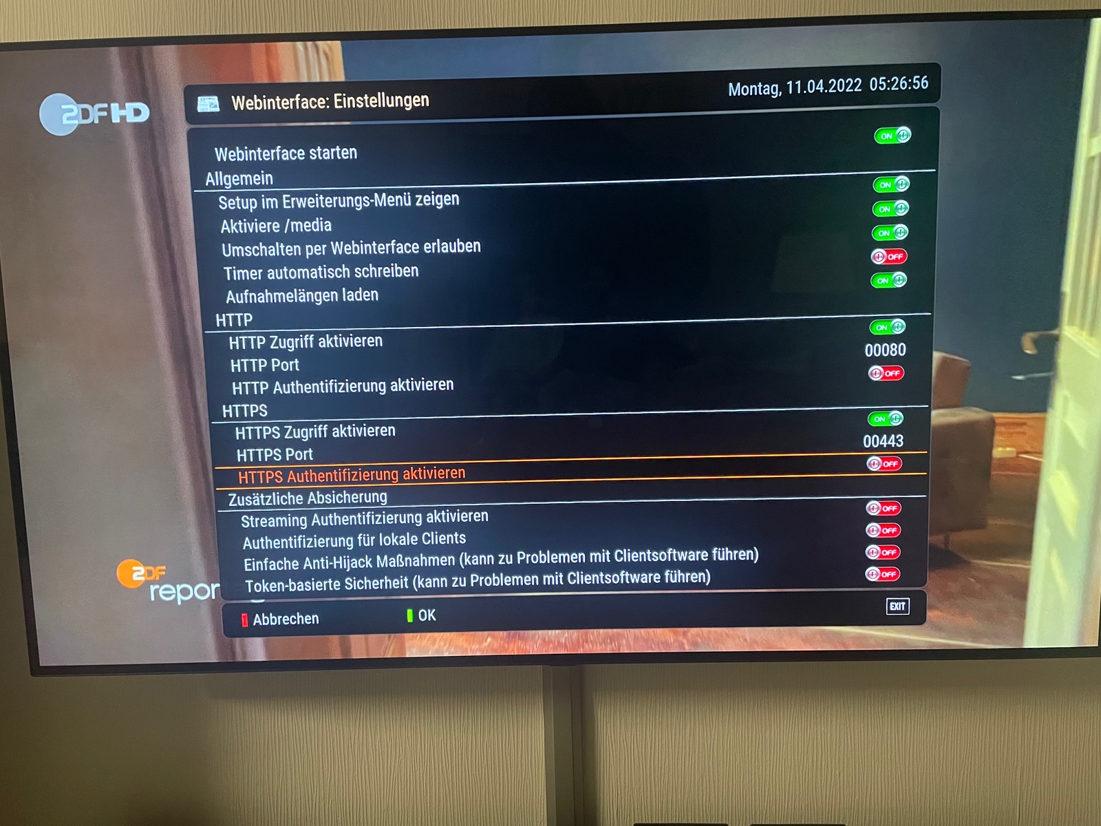

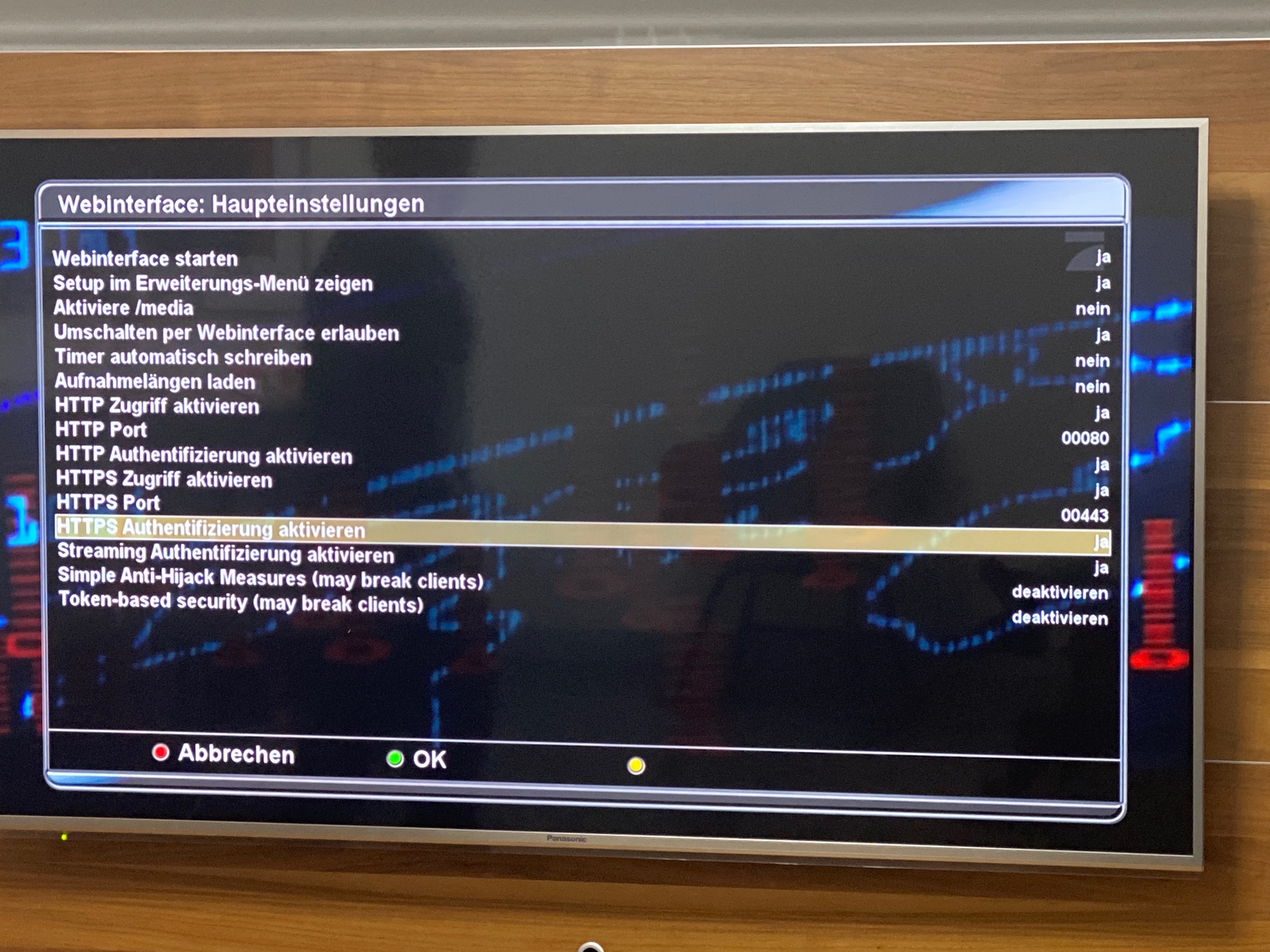

ich habe es nun endlich auch meine DM900 UHD im HomeKit zu aktivieren. Dreambox Plugin wurde installiert und alles eingegeben, was nötig ist. Nur kommt jetzt im Log folgender Fehler:
[10.4.2022, 19:28:37] [Dreambox] 192.168.178.36 :- callEnigmaWebAPI: http status: 405 - check webinterface settingsKann einer dazu etwas sagen?
Im Webinterface der Dreambox den Zugriff erlauben.
Sollten je nachdem welches Image benutzt wird die letzten beiden Einstellungen sein.
Menü
Einstellungen
Netzwerk
Webinterface
Ok. Kannst Du mal schauen, was ich im Webinterface vornehmen muss?
Die Settings sehen soweit gut aus. Auf welchen Port hast Du denn versucht zu verbinden? Versuch mal auf 192.168.178.36:80.
Und ich würde sicherheitshalber nachdem Du Settings geändert hast, sowohl (zuerst) die Dreambox und (danach) die Homebridge rebooten.
Ja, das ist die IP, womit ich mich auch verbinde. Das Webinterface funktioniert ja auch problemlos.
[10.4.2022, 19:28:37] [Dreambox] 192.168.178.36 :- callEnigmaWebAPI: http status: 405 - check webinterface settingsKomisch. In dem error aus dem Log ist keine Portangabe, daher fragte ich. Sorry, jetzt bin ich überfragt. :-\
Kommando zurück! Es läuft jetzt ohne Probleme. Keine Ahnung, was das sein sollte.
