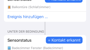

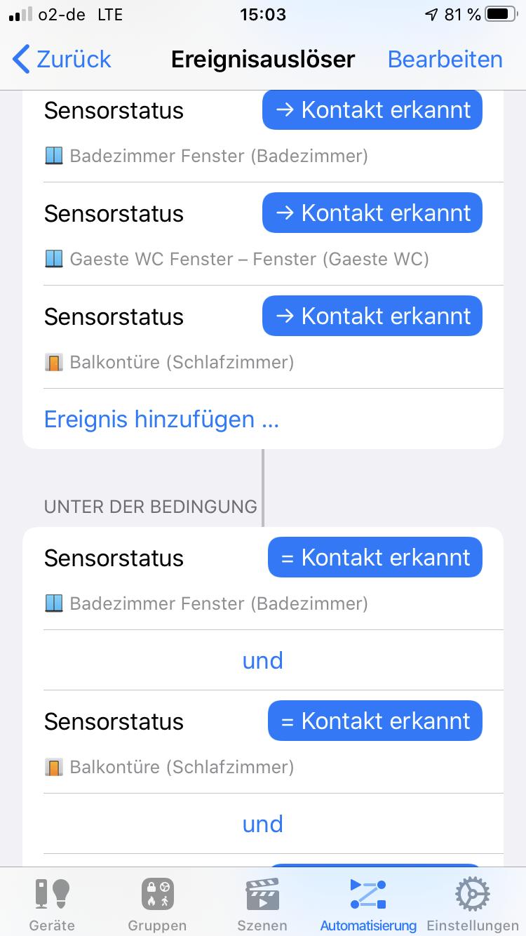

    ich bin gerade unterwegs, kann dir jedoch zur Statuslampe folgenden Tipp geben.
    In einer Automation nimmst du alle gewünschten Fenster in ein Ereignis für jeweils geöffnet oder geschlossen.
    Dann als „Und“-Bedingung hinzufügen, dass die entsprechenden Fenster geschlossen bzw. geöffnet sein müssen.

  • Hallo Zusammen,
    danke, habe es damit in der Eve App hinbekommen. War ja dann doch ganz einfach.
