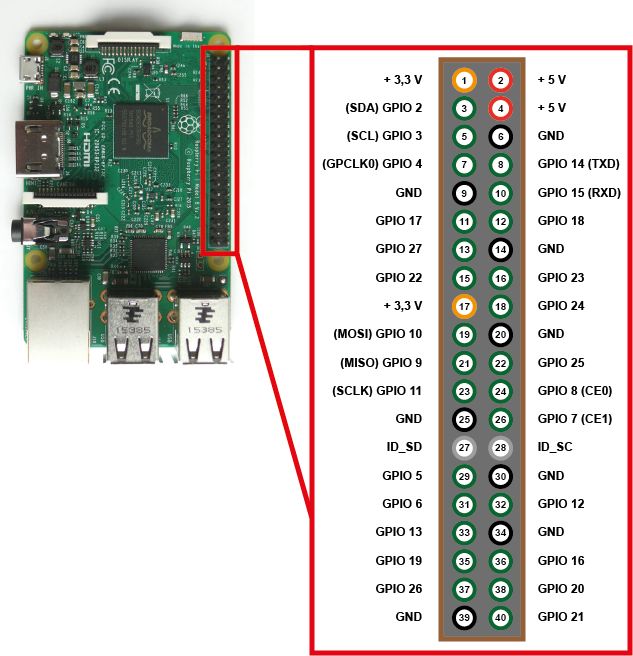

Hi habe mir bei ebay ein Lüfter gekauft den ich gern anschließen will.
Bin mir aber nicht sicher welche Pins ich brauche.
Laut Bild von ebay bin ich skeptisch

Der Anschluss hängt vom Lüfter ab. Falls es ein 5V Lüfter ist brauchst du GPIO pin 4 (5V) und GPIO pin 6 (ground).
Ok danke habe es gefunden:)
recovery : warum bist du skeptisch? Sollte passen.
schau hier: https://www.raspberrypi.org/documentation/usage/gpio/

laut dem Bild bei ebay waren sie anders angeschlossen siehe Aktion
Ja deswegen habe ich gefragt 😁

Aslo bei meinem Raspberry PI Kit, welches ich mir damals bestell habe war ein lüfter dabei.
Laut Anleitung solte dieser mit Pin 2 und pin 6 verbunden werde (also 5V und Ground).
Da mein Raspy im Wohnzimmer ist und der Lüfter relativ laut war habe ich ihn einfach mal auf pin 1 und 6 (also 3,3v und Ground) angeschlossen-> daher dreht er langsamer und ist sodurch auch leiser und läuft nu seit mittlerweile 2 Jahren ohne Probleme. Und man hört ihn auch kaum mehr.
Ich kann dies nur empfehlen.
