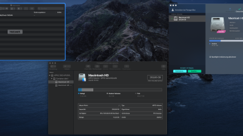

Im Festplattendienstprogramm nachgeschaut dort tauchen sie auch nicht auf.

Also mal die Platte anschließen und im Systemprofiler (Apfel-Menü->Über diesen Mac->Systembericht) unter „USB“ schauen, ob die Platte dort auftaucht.
Alternativ im Festplattendienstprogramm in der Menüleiste „Darstellung->Alle Geräte einblenden“ wählen. Der Datenträger sollte links erscheinen.
Oder im Terminal diskutil list eingeben.
Wird der Datenträger auf diesen Wegen nicht erkannt, liegt ein Hardwaredefekt vor.
Wird er aber erkannt, das Volume jedoch nicht angezeigt, ist das Dateisystem softwareseitig beschädigt. In diesem Fall würde ich die Platte an einen Windows PC eines Kumpels (oder in einer VM) hängen und auf die Windows eigene Dateisystemreparatur hoffen..😉

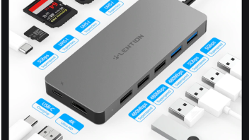

Den Hub hab ich neu gekauft, die anderen daran angeschlossenen Geräte (Bildschirm über HDM, Boxen über USB, Ladekabel für Tastatur und Maus über USB) funktionieren soweit.
Dieser HUB wird verwendet.
