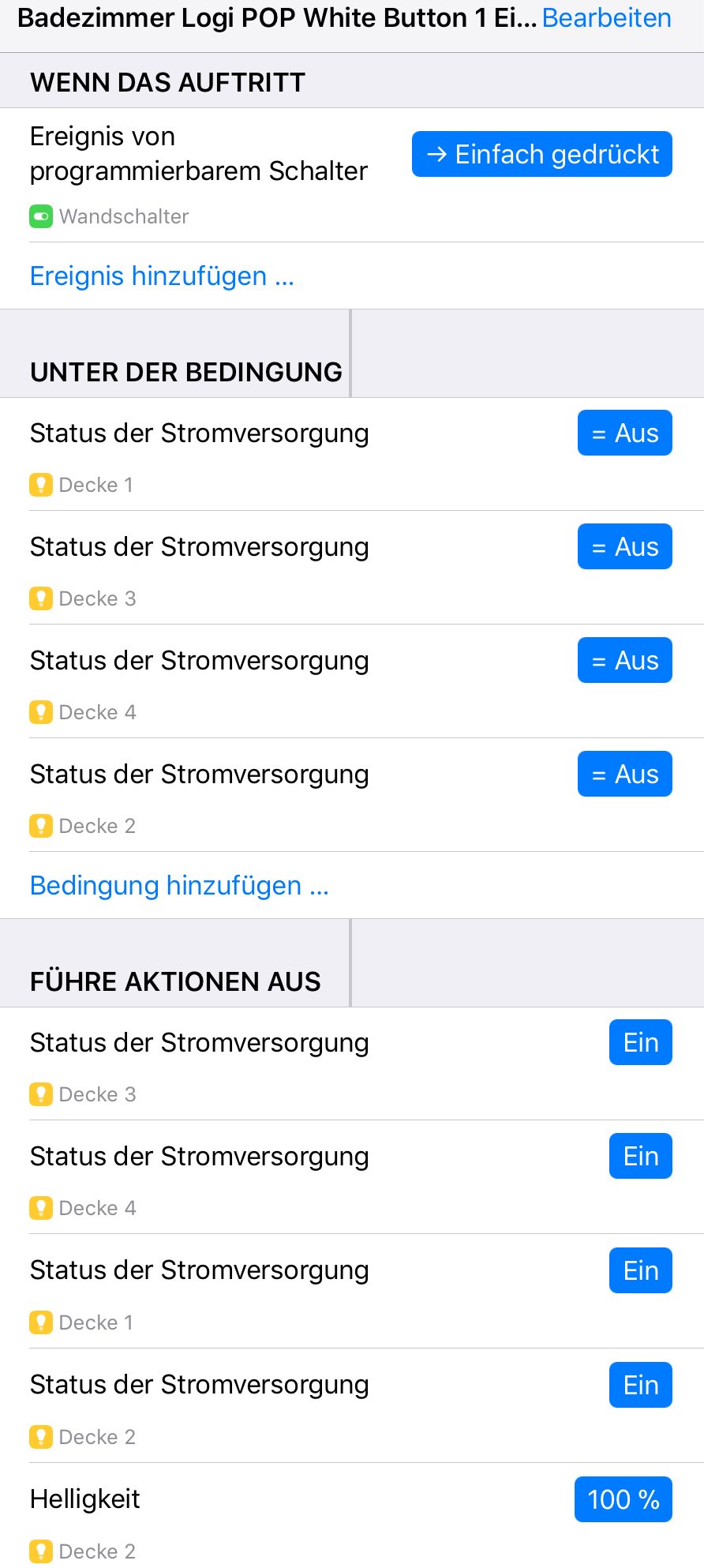

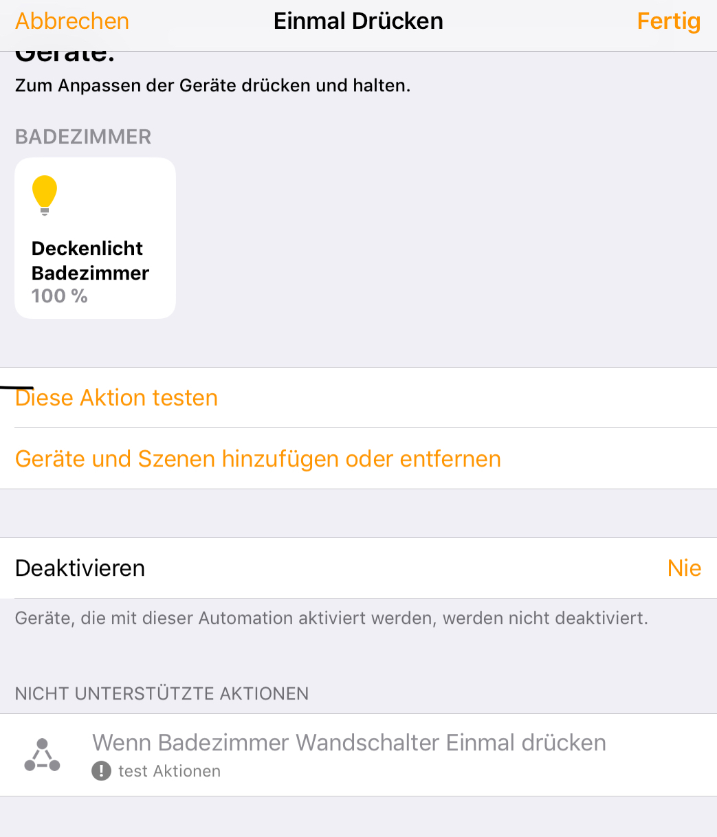

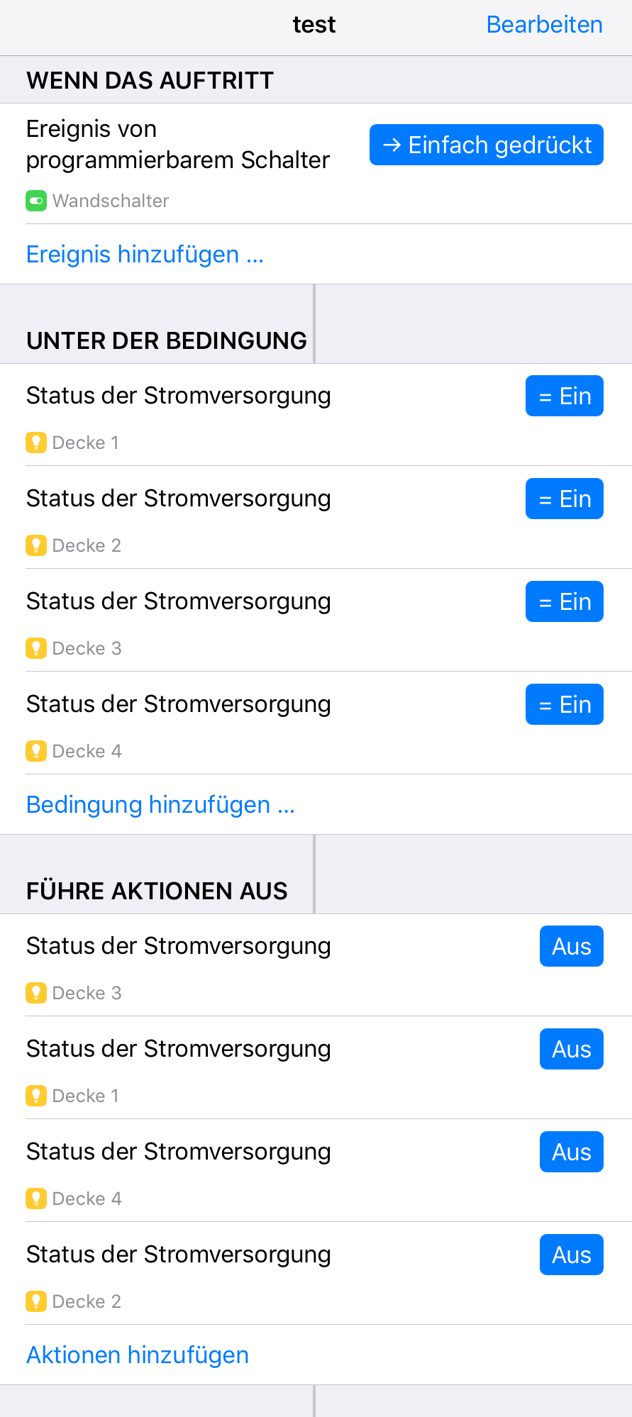

In der App kann der Schalter bzw. die Klickvariante beim anlegen eines Auslöser ausgewählt werden.
Für die ausgewählte Klickvariante müssen zwei Auslöser angelegt werden. In meinem Beispiel ist es die Klickvariante einfach. Mit dieser soll der pop Schalter das Licht ein und ausschalten.
Da Bilder mehr sagen als tausend Worte habe ich einfach mal zwei Screenshots gemacht.
Auslöser für einfach Klick einschalten:

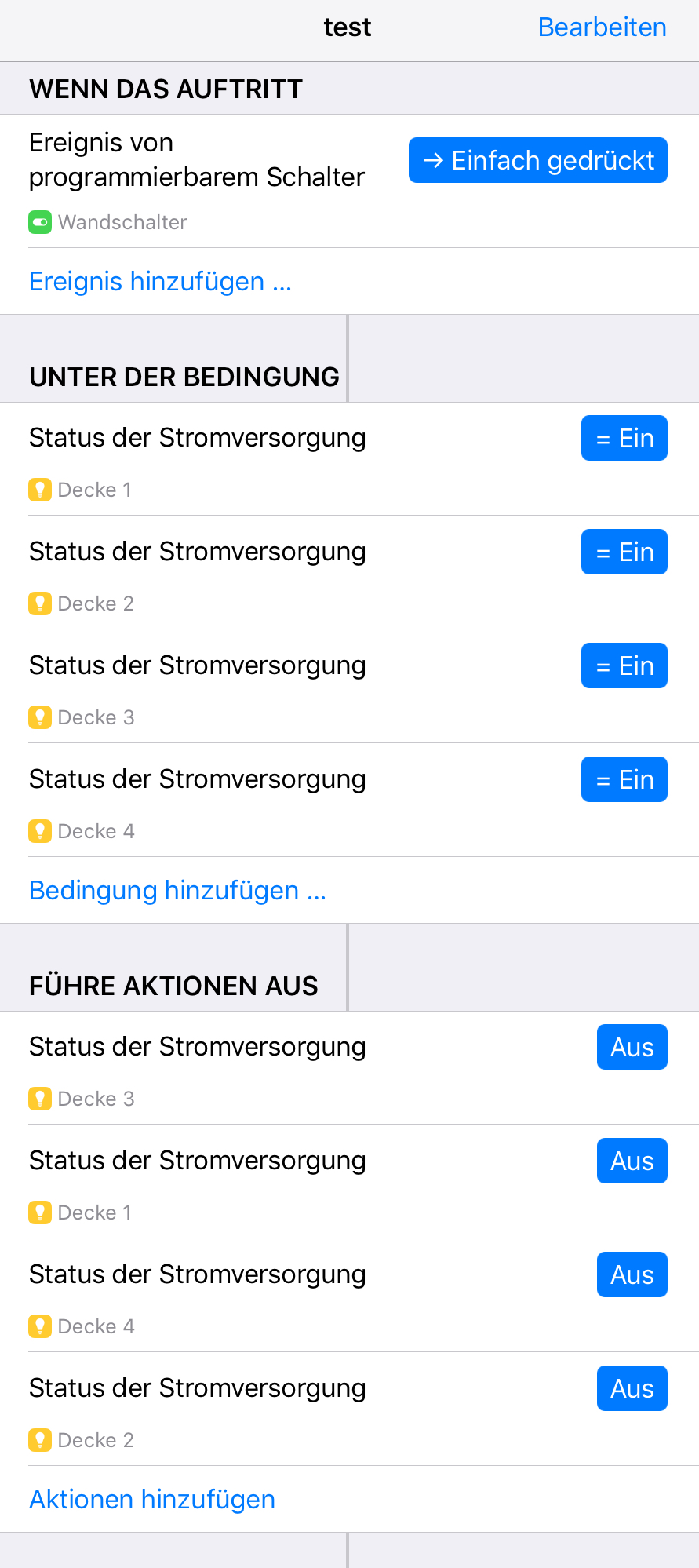

Auslöser für einfach Klick ausschalten:

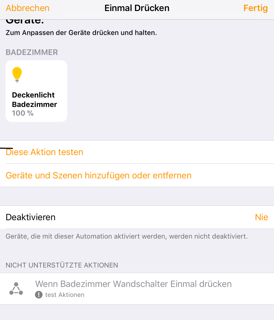

So sieht es in der Apple Home App jetzt aus:
Ihr seht eigentlich sehr simpel aber dafür umso effektiver ![]()
Ich habe es bei mir erfolgreich getestet daher auch die Anleitung, ich weise aber darauf hin das es vermutlich nur mit Lampen bzw. Geräten geht die dauerstrom haben.
