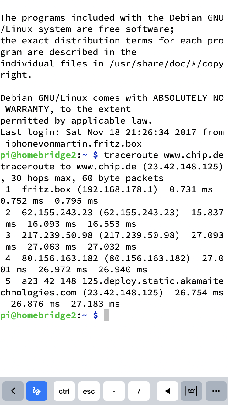

Das traceroute geht auch von der raspi.
Stimmt ja der pi ist ja am Router.
Die Kanäle überschneiden sich im 2,4 Netz definitiv. Es bleibt nicht aus.
Vorhin das war übrigens vom Mac welcher im 5ghz wlan hängt.
Hab das jetzt vom pi mal gemacht.
Das sieht doch besser aus.

Der erste gepostete Test war vom Mac.

ich hab jetzt nochmal aus Spass vom iMac gemessen (WLAN):
1 fritz.box (192.168.178.1) 1.533 ms 1.300 ms 1.125 ms
2 62.155.243.23 (62.155.243.23) 16.134 ms 16.425 ms 16.165 ms
3 217.239.50.98 (217.239.50.98) 25.710 ms 29.948 ms 23.760 ms
4 80.156.163.182 (80.156.163.182) 195.713 ms 178.203 ms 266.016 ms
5 a23-42-148-125.deploy.static.akamaitechnologies.com (23.42.148.125) 21.599 ms 21.183 ms 21.615 ms
und vom PI (LAN)
1 fritz.box (192.168.178.1) 1.013 ms 1.014 ms 1.008 ms
2 62.155.243.23 (62.155.243.23) 16.520 ms 16.679 ms 16.620 ms
3 217.239.50.98 (217.239.50.98) 24.748 ms 24.689 ms 24.805 ms
4 80.156.163.182 (80.156.163.182) 25.698 ms 33.756 ms 33.696 ms
5 a23-42-148-125.deploy.static.akamaitechnologies.com (23.42.148.125) 24.561 ms 24.991 ms 25.389 ms
da ist schon ein ziemlicher Unterschied. aber der ping vom Endgerät zur fritzbox ist ja trotz WLAN/LAN nahezu identisch. es ist ja die Adresse von der telekom die sich so stark unterscheidet.

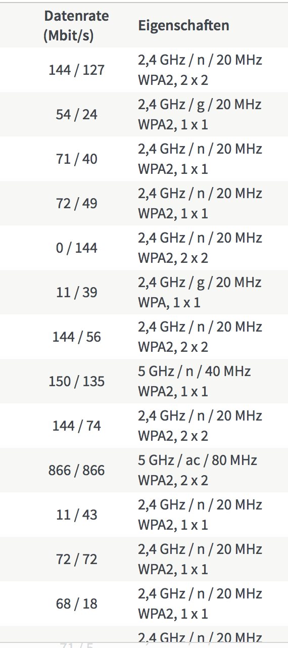

mal was anderes im Bezug auf die fritzbox. hier sind ja sicher paar mehr Leute die eine haben und sich damit auskennen.
was bedeuten denn eigentlich genau die zahlen bei der Übertragungsrate im Bild?
ist links brutto und rechts netto? wenn ich mir das so anschaue ist das schon echt schwach im 2,4ghz Netzwerk.

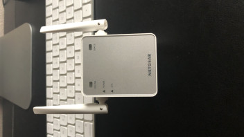

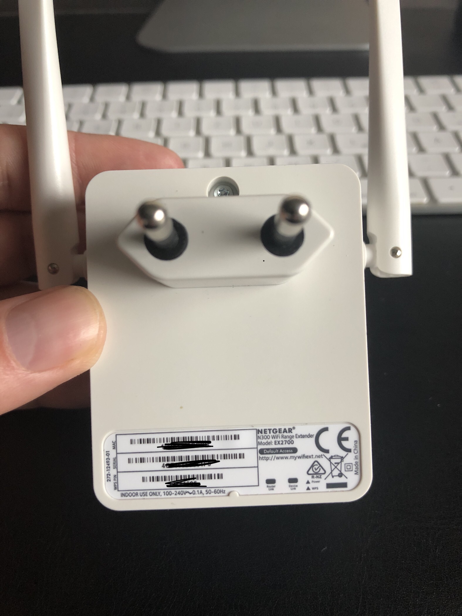

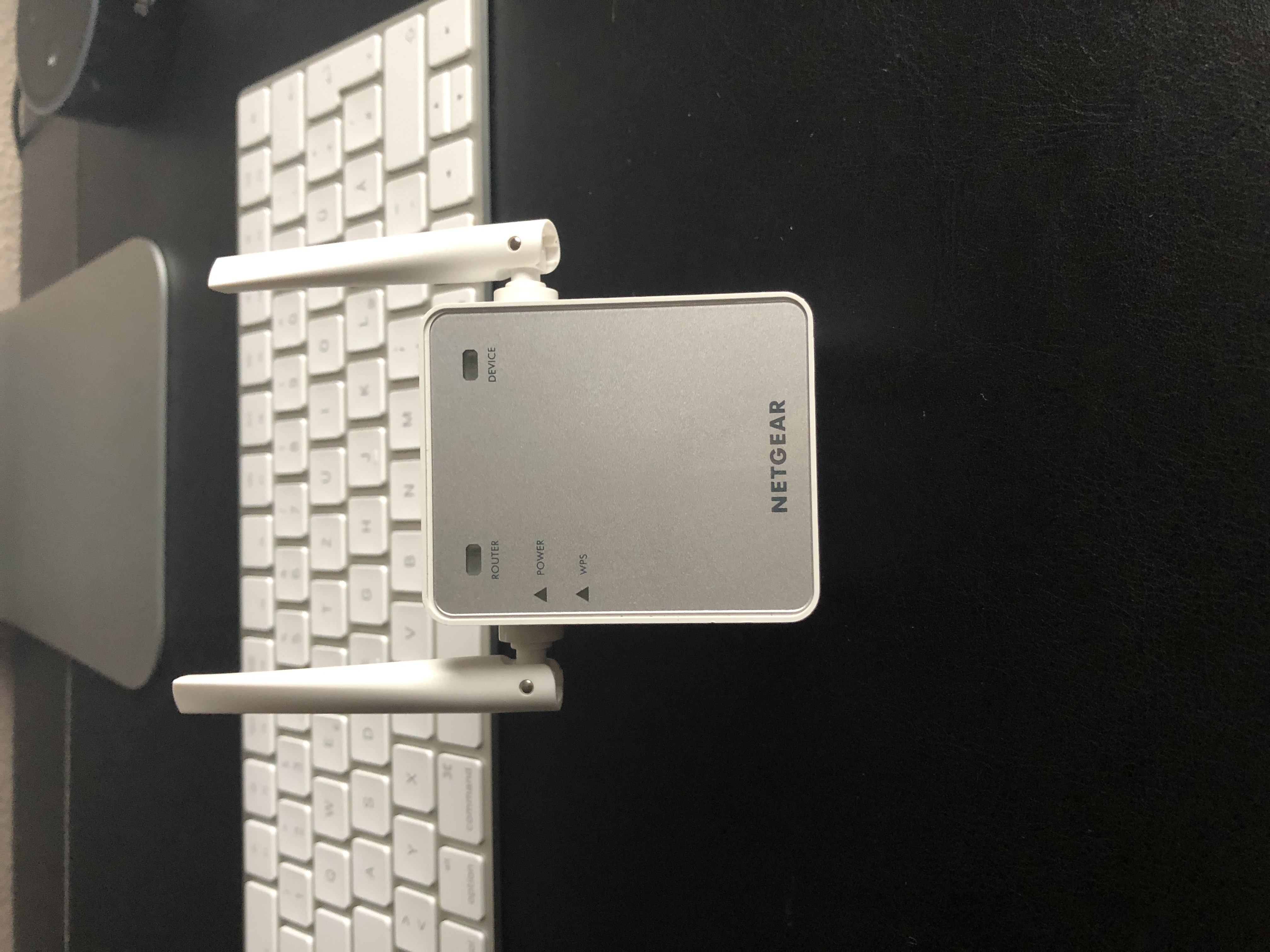

Was für einen Repeater hast Du?
Wenn die dinger zwischen den 2,4 und 5ghz netz wechseln ist sie die gleich aber beim repeater nicht. was soll denn der mist...?
Ich weiß auch nicht wie ich das beeinflussen kann. Vielleicht verträgt sich da fritzbox und netgear repeater nicht so gut und ich sollte einen von fritzbox nehmen.
Sollte egal sein, wichtig ist das der Repeater keine eigenen DHCP Server hat, dann macht das immer die FritzBox und was auch "relativ" wichtig ist. Du kannst über die Fritz Box den Geräten immer die gleiche IP zuweisen lassen, musst nur den Entsprechenden Haken setzten in der FritzBox bei den Heimnetz Geräten.
Wie Kommunizieren FritzBox und Repeater mit einander? Per WLAN oder per LAN?

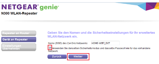

Also der repeater ist so ein Netgear EX2700. Und ich kann den auch über ein WEBUI konfigurieren aber das ganze scheint mir sehr rudimentär.
Mein Haupt Problem ist, dass wenn sich zB mein iPhone bei dem repeater anmeldet es wieder einen andere IP hat. Und dann ist das bei people wieder weg, ihr kennt ja das Spielchen... Der soll einfach sich bei Bedarf da anmelden aber die gleiche IP haben wie auch an der FB, muss doch gehen.
