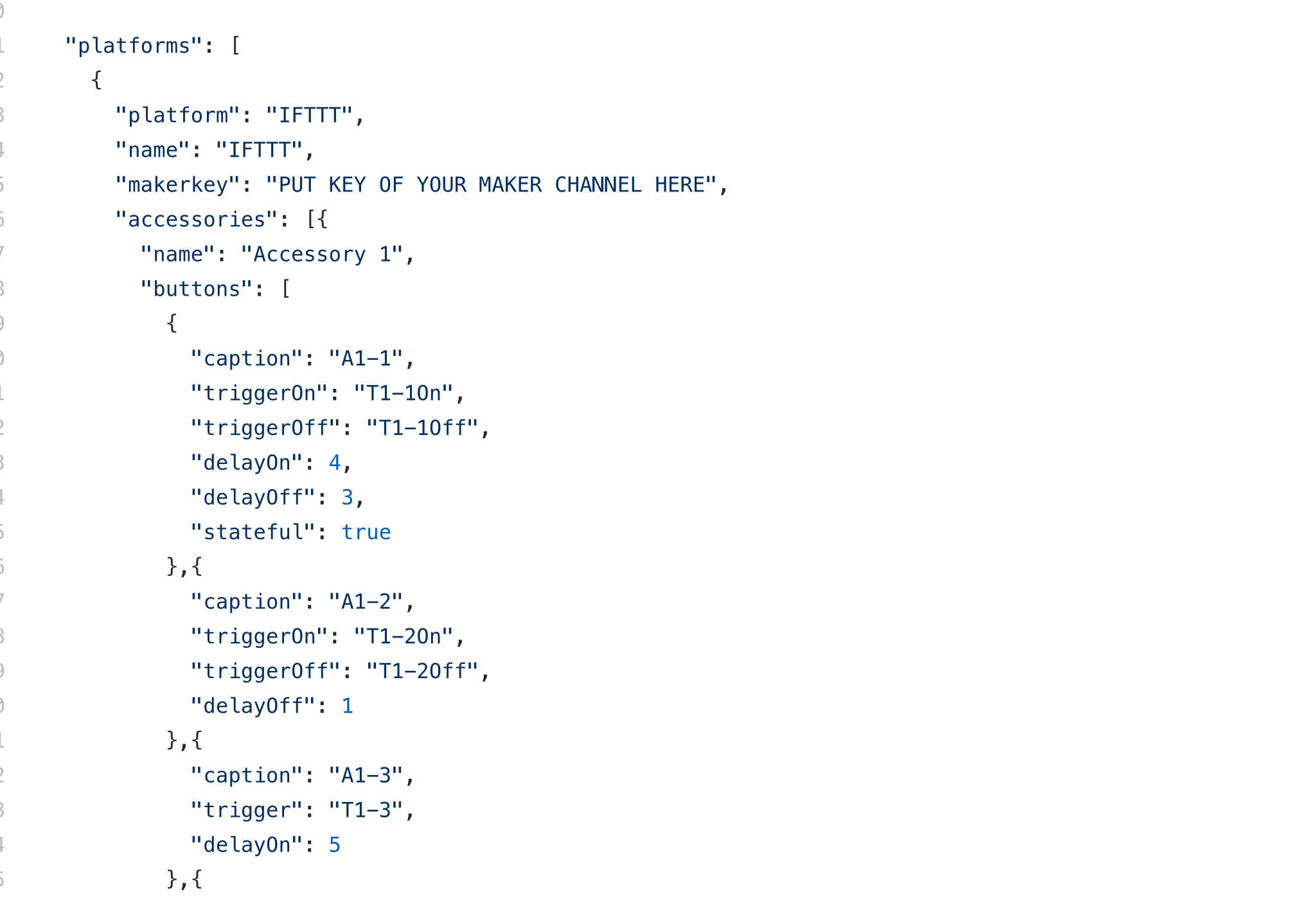

Kann mir jemand sagen wie ich die Schalter An Zeit in HomeKit verlängern kann?
Das habe ich schon probiert, nur leider ändert sich nichts an der Zeit. Ich habe nur einen Schalter für meinen Wasserkocher, dann muss ich doch nur Delay on erstellen oder?
Kann ich dir garnicht sagen aus dem FF. Habe selber kein delay bei IFTTT eingerichtet.
ichnwürde aber eher delay off tippen. On wird vermutlich die verzögerung seien wann der Befehl nach einschalten an IFTTT gesendet wird. Du willst ja das er nach einer bestimmten Zeit ausgeht.
Alternativ kannst du es auch mit einem Auslöser in HK direkt machen der automatisch sich ausschaltet nach Zeit X.
Bei mir tut weder delayOn noch delayOff etwas anderes als ohne
Hab einen Button für 5 Minuten Heizungsboost, und hätte die auch gerne angezeigt
Dann würde ich Empfehlen einen Issue aufzumachen wenn die Funktion nicht geht.
Oder mit Auslösern arbeiten in HK.
Also off in der Config bringt auch nichts
Ich vermute ein wenig dass unser Fall hiermit nicht abgedeckt ist:
Alles anzeigen// If you specify both "triggerOn" and "triggerOff" values to a button it will generate // different triggers for the two different status of the switch. // If you only specify the "trigger" value to a button it behaves like a push button // generating the trigger after the selection of the button and automatically returning // to the off status. // // You can delay triggers using delayOn and delayOff. // If you have a button with triggerOn and triggerOff, the actions can be delayed // by delayOn and delayOff respectively. // // If you have a button with only "trigger" specified, the trigger can be delayed using delayOn. // // If you leave out delayOn or delayOff it will be treated as if there is no delay. // This means you can have delayOn without delayOff and vice versa or even leave both values out. // All delay values are specified in seconds.Hey zusammen. Ich habe mal wieder eine Frage. Wie bei vielen von euch steure ich mein Tado mit einem Türsensor über einen IFTTT Webhook und damit Schalter in HomeKit zum ausschalten der Heizung und starten des Automodus.
