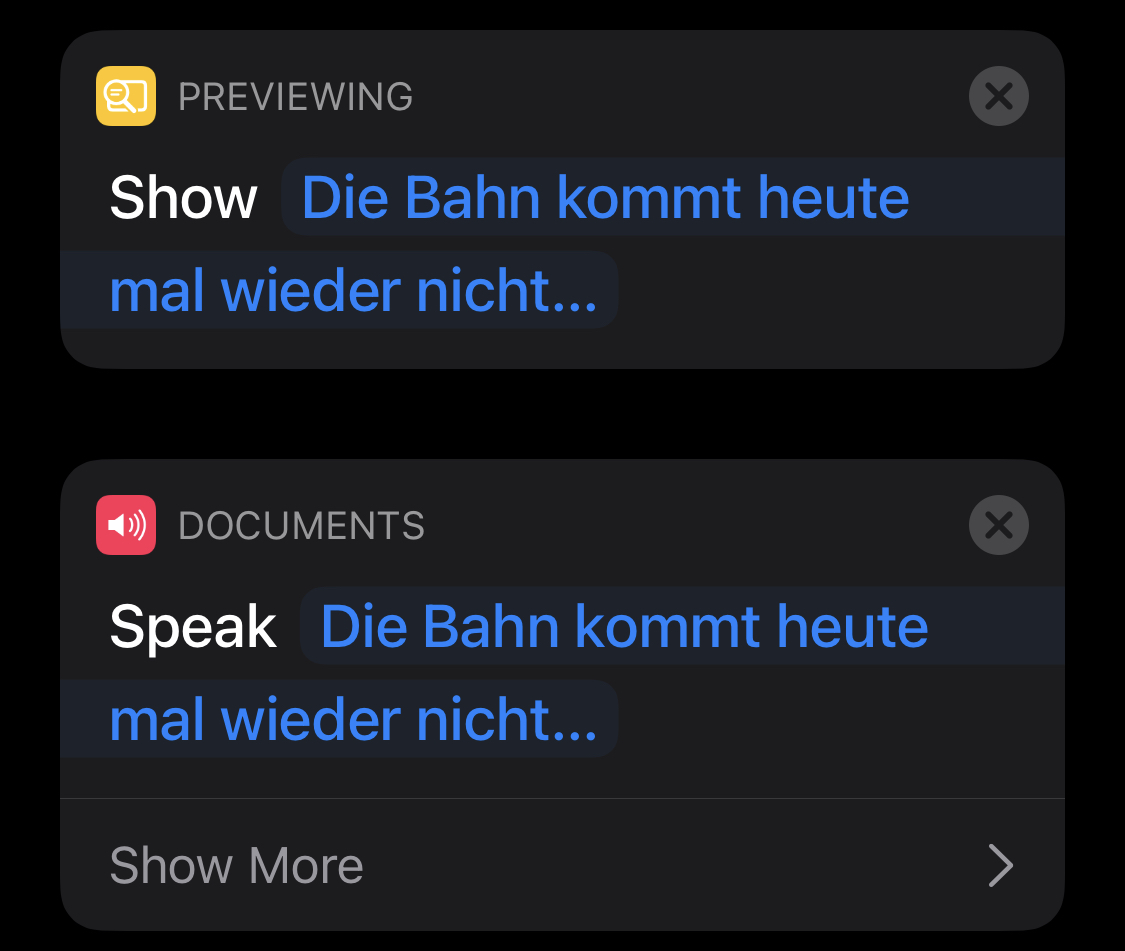

    Es gibt 2 Aktionen um text sprechen zu lassen, die erste zeigt dir den Text an beim normalen ausführen aber spricht, wenn per Siri gestartet, die zweite spricht immer.
    Versuchs mal!

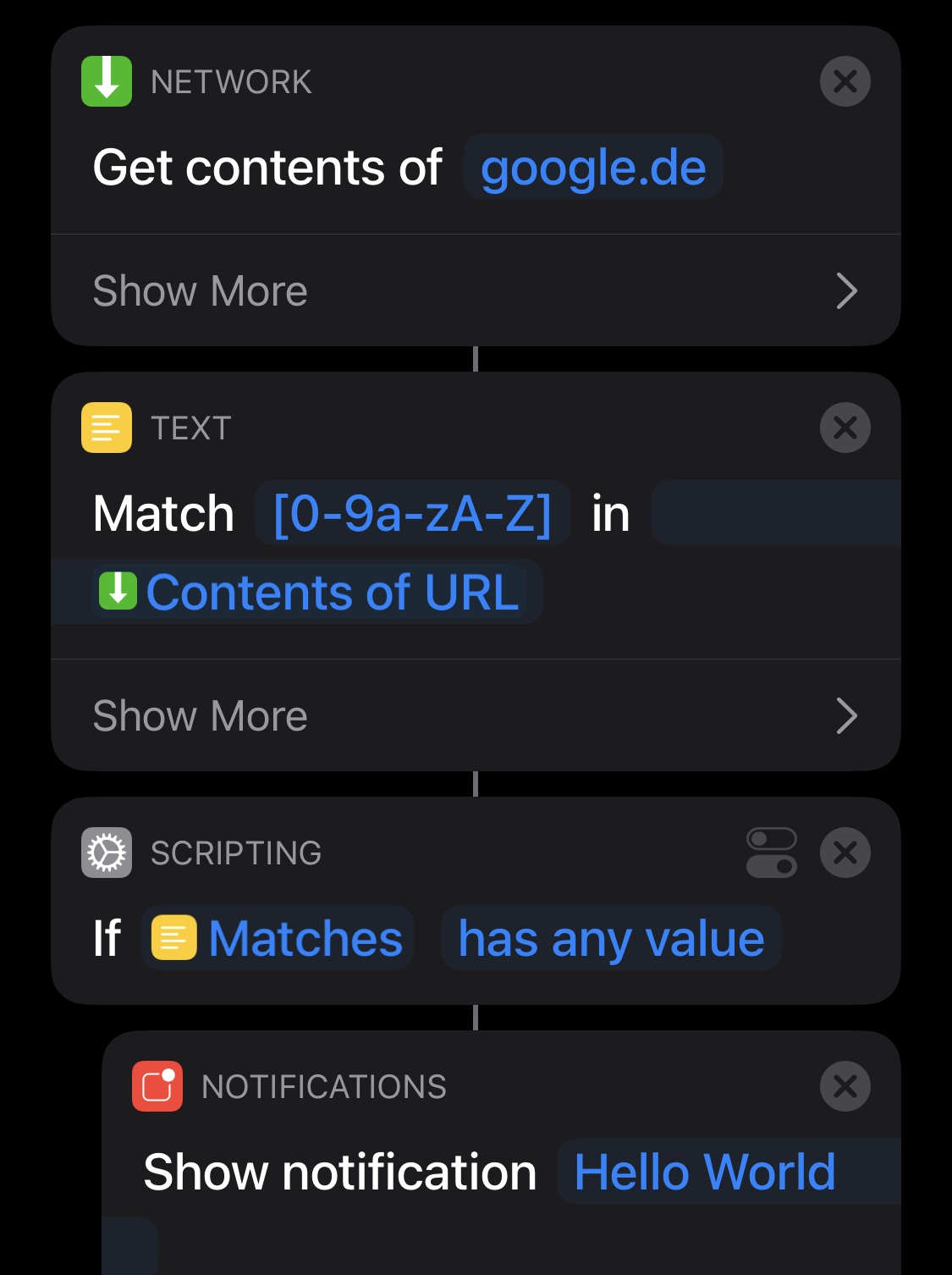

  • Was ist denn für dich unverständlich am Shortcut-Aufbau?

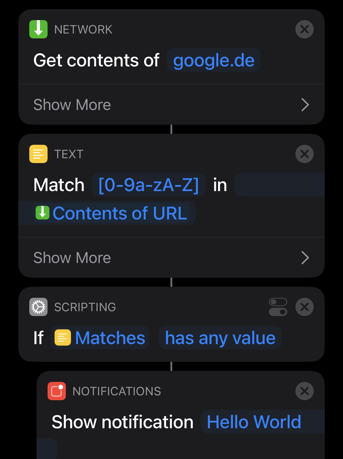

    Rufe die Inhalte von google ab - Suche nach [0-9a-zA-Z] (hier ersetzen durch dein Suchbegriff) in den Inhalten von Google - Wenn Suchbegriff wurde mind. einmal gefunden (has any value), dann schicke mir eine Benachrichtigung mit "Hallo Welt".
    Du kannst natürlich jetzt nach "Tankinhalt" auf der Webseite deiner Zisterne suchen, aber ausgeben was hinter "Tankinhalt:" steht, kannst du mit obigen Shortcut nicht. Dazu müsste du mit Regex (Regular expressions) arbeiten, damit dir der Wert dahinter ausgegeben wird, da sich ja der Wert ständig ändert.
    Dazu müsste man aber zunächst wissen, wie der Tankinhalt dargestellt wird (Auch ob es eine Dezimalzahl ist mit wieviel Kommastellen etc.)
    Wenn es nur eine Zahl ist, dann ginge das Beispielsweise mit der Aktion "Text abrufen" und dann "Tankinhalt: (\d) in Inhalt der URL abgleichen"

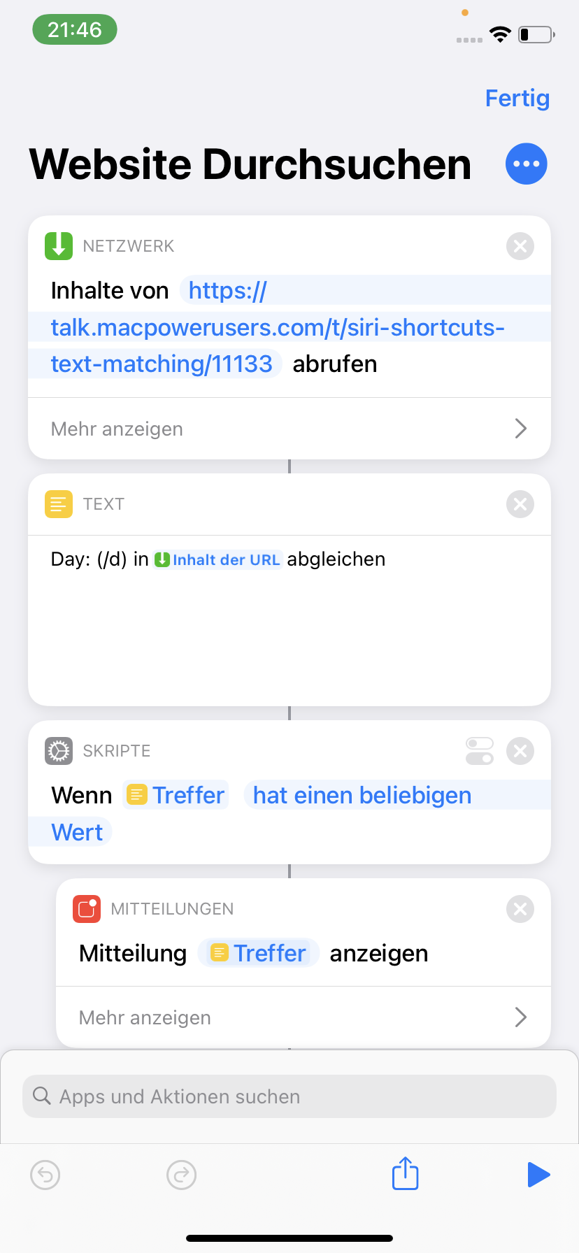

    Die Fragestellung und Vorgehensweise ist ähnlich. Zum Glück hat uns der Threadersteller auf der Seite gleich mal seine DAILY STATS gepostet. Das machen wir uns zu Nutze und durchsuchen die Seite einfach nach diesen Werten.
    Den Link nutzen wir gleich mal als Beispiel und nehmen das für den Kurzbefehl her:

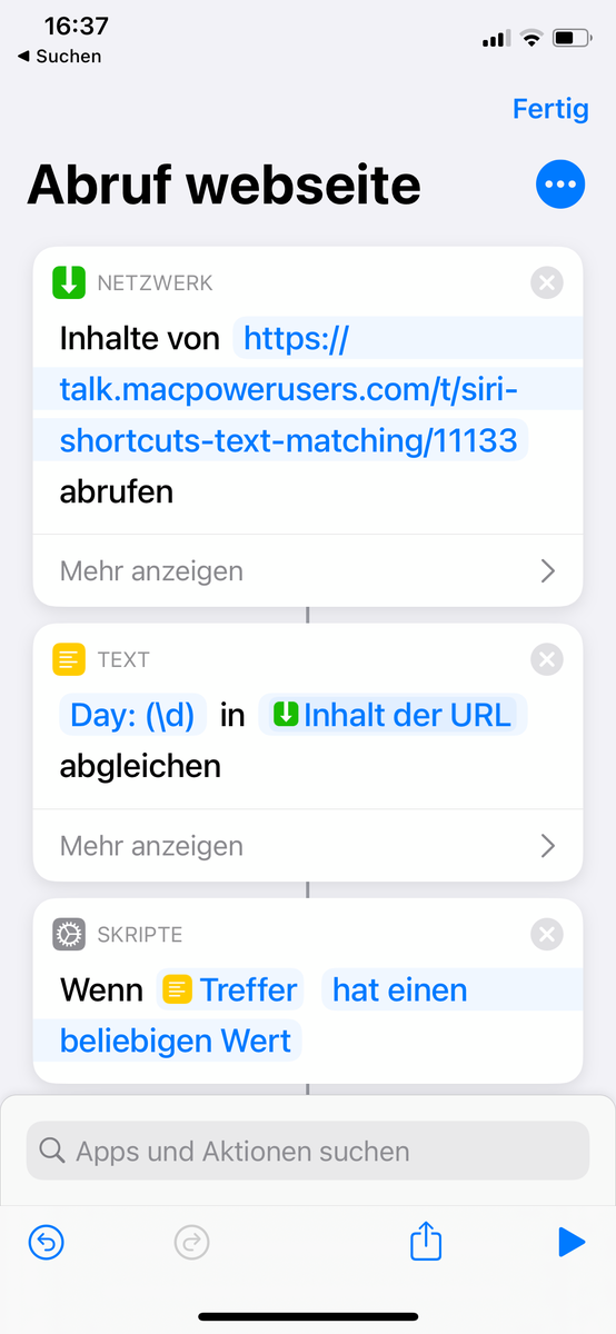

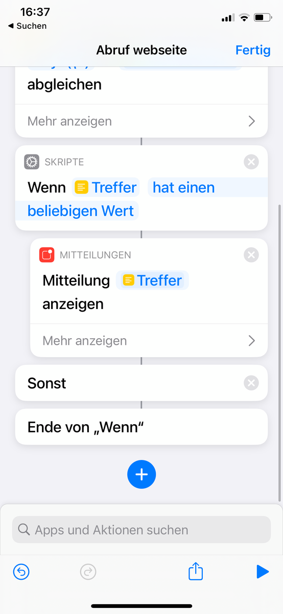

    Wir rufen den Inhalt der Seite https://talk.macpowerusers.com…tcuts-text-matching/11133 ab. Da uns in unserem Beispiel der Tag interessiert, soll er nach dem Inhalt "Day: (\d)" suchen. ( Das (\d) ist unsere Variable x, weil wir den Wert nicht kennen (ändert sich ja), wir wissen aber, dass es - in dem Beispiel - eine einzige Zahl ist, daher sucht uns \d eine Zahl zwischen 0-9)
    Wenn er Day: und eine darauffolgende Zahl findet, soll er diese ausgeben. Ausgabe "Day: 8"
    Man müsste halt jetzt die Webseite kennen und dort dann Day: durch Tankinhalt: oder was auch immer ersetzen und dann noch die regex definieren, also dass es auch mehrere Zahlen und sogar Kommazahlen sein können. Möglicherweise funktioniert /\d+\,?\d*/ heißt, eine oder mehrere Zahlen (\d+), optionales Komma (\,?) und null bis mehrere Nachkommastellen (\d*).
    Im Kurzbefehl sieht das so aus, kann jeder mal nachbauen und ausführen, Ergebnis sollte "Day: 8" sein. (Wenn man jetzt nur die 8 haben will, muss man mit der Kurzbefehl-Aktion "Gruppe mit gefundenem Text abrufen" verwenden und dann über den Index gehen. Hab ich aber noch nicht hinbekommen.
    EDIT: Kurz getestet und es funktioniert: wenn man statt nach dem Wert Day z.B nach seinem Gewicht, also Weight suchen will, geht das auch über Weight: (\d). Hier spuckt er dann aber nur "Weight: 9" aus, das Gewicht beträgt aber 94.3. Also verwenden wir den von mir oben aufgeführten Regex (Achtung, mit Klammern davor und dahinter): Weight: (\d+\.?\d*) und schon spuckt unser Kurzbefehl Weight: 94.3 aus.

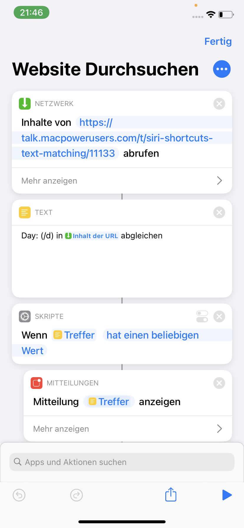

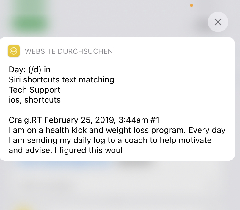

  • (/d) ist deine Variable, in dem Fall eine Zahl zwischen 0-9. In den Kurzbefehlen über neue Aktion > Text abgleichen und dort genau so eintragen. Eintippen musst du das als reinen Text selber, Day (/d) gibt er dir nicht vor.

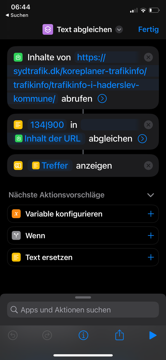

  • Wenn du "Text abgleichen" als Aktion in der Kurzbefehle-App einfügst, dann steht da standardmäßig [0-9a-zA-Z], das überschreibst du einfach mit Day: (\d). (Dein \ ist übrigens auch falsch rum). Es muss oben wie auf meinem Screenshot aussehen, da ist Day: (\d) in blauer Schrift mit blauem Hintergrund wie "Inhalt der URL".

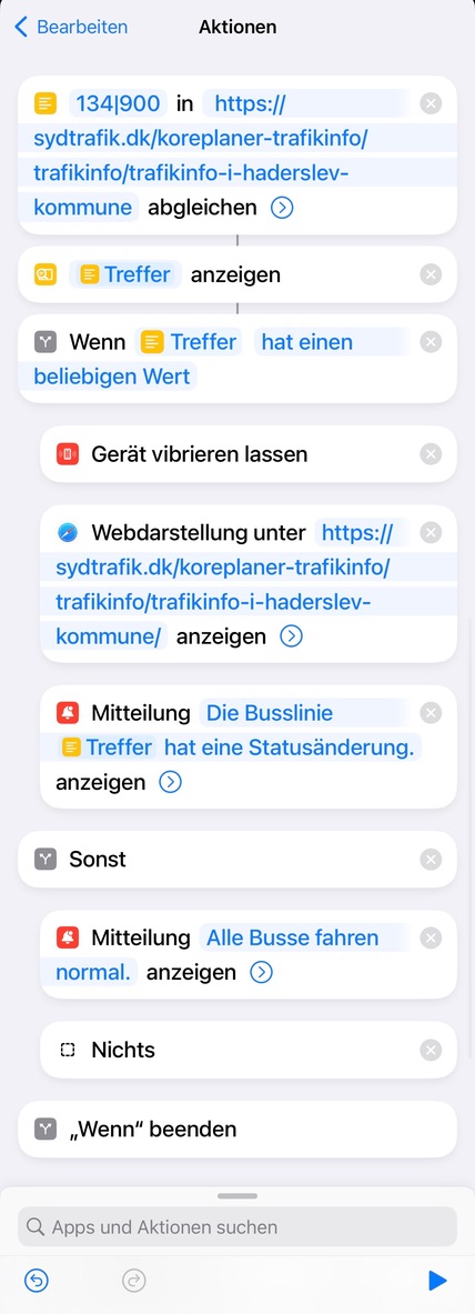

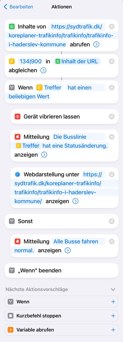

  • Ich hatte mir vor längerem, inspiriert von den Vorschlägen hier, auch mal eine solche Automationen gebaut. Dann wurde diese Webseite geschlossen und die Automationen funktionierte nicht mehr. Jetzt gibt es die Status Webseite wieder. Aber meine Automation funktioniert nicht.
    Warum?
  • Rome
    Ohne einen blassen Schimmer zu haben, wieso deine Automation nun nicht funktioniert, probiere es mal mit „http“ statt „https“?
    Wie gesagt, ein Schuss ins Blaue….
