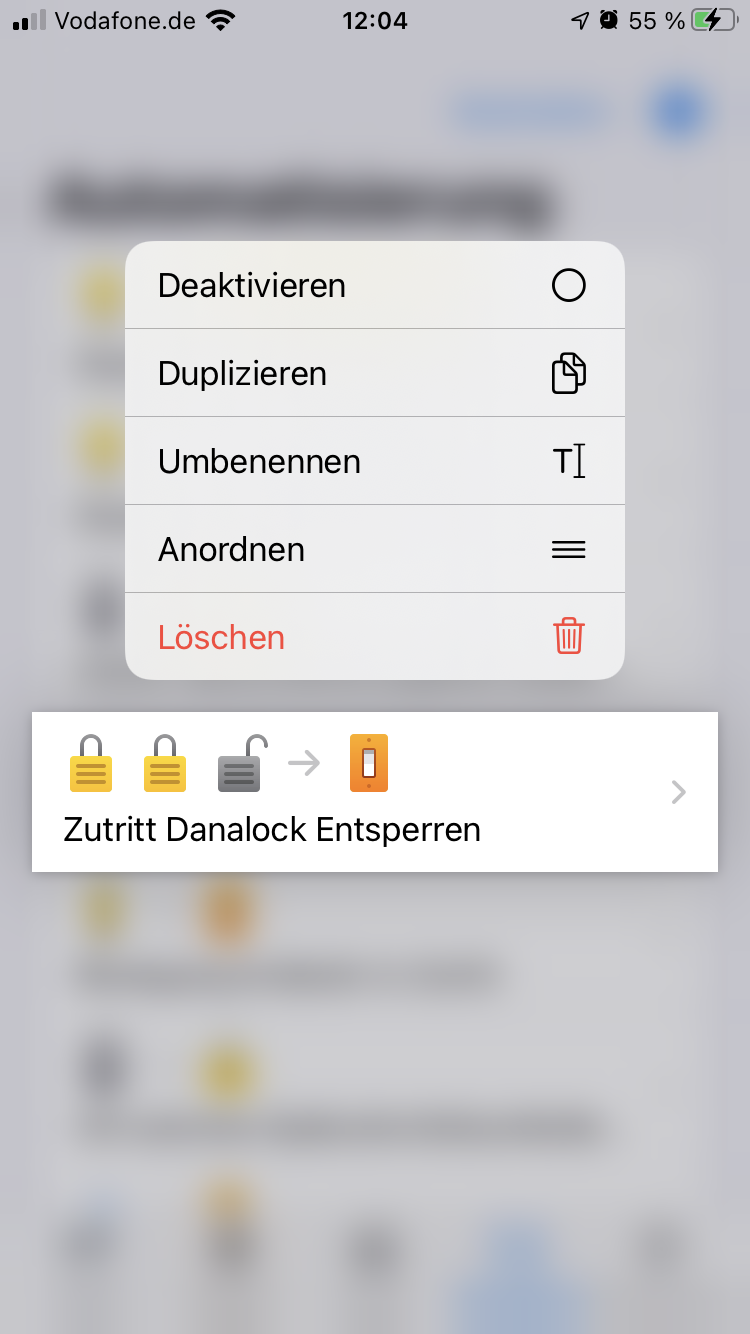

    Danke! Das habe ich in der Vollversion.
    Automationen kopieren/duplizieren kann ich aber nicht damit.
    Vielleicht gibst Du mir einen Tipp wo man das anstoßen kann.
  • 3D Tipp oder lang auf die Automation.
    Bilder
  • Das war´s! Danke!!
  • Ich stehe vor dem gleichen Problem.
    Die in Bananajoe86 gezeigte Ansicht finde ich nicht :(
    Im iPhone auf die Apple Home App, dann unten in der Mitte unter „Automation“ … und dann?
    Oder geht das nur mit dieser „HomeApp+4„?
  • Oder geht das nur mit dieser „HomeApp+4„?
    Wir sprachen von dieser Home+ App.
    In Home direkt geht das nicht.
