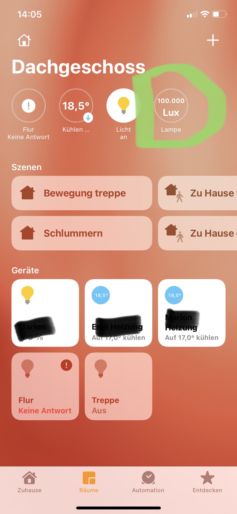

  • Du musst schon selber nachschauen, welches Gerät sich hinter "100.000 Lux" verbirgt, indem du das gedrückt hälst.
    Homebridge neustarten nach dem Hinzufügen neuer Lichter/Sensoren hilft auch, damit diese in der Home-App auftauchen.
    Die Phoscon-App schmeißt gerne neue Lichter/Sensoren erst mal in den "Standardraum" in der Home-App, evtl. auch da nachsehen.

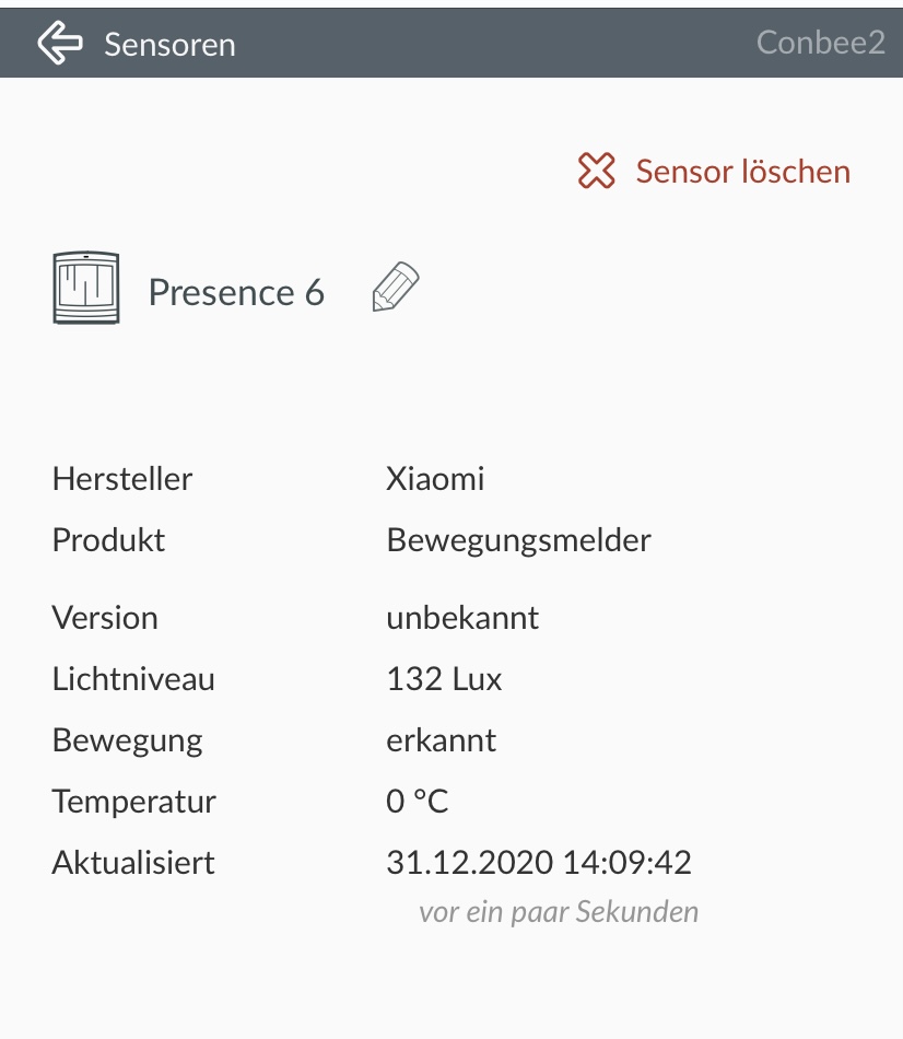

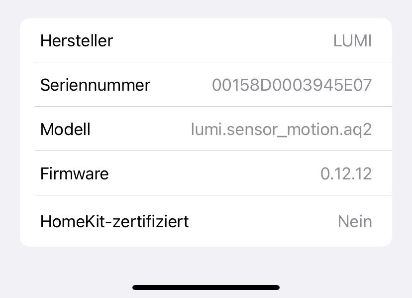

  • Ok scheinbar werden der virtuelle Tageslichtsensor und der Aqara Sensor angezeigt.
    Die Config sieht folgendermaßen aus:
    "name": "Conbee2",
    "anyOn": true,
    "effects": true,
    "excludeSensorTypes": [
    "ZLLPresence"
    "forceEveWeather": false,
    "hosts": [
    "192.168.178.39:8090"
    "hueDimmerRepeat": false,
    "hueMotionTemperatureHistory": false,
    "nativeHomeKitLights": true,
    "nativeHomeKitSensors": true,
    "nupnp": true,
    "resource": false,
    "sensors": true,
    "users": {
    "0021EFFFF0650C4": "1660D32323"
    "platform": "Hue"
  • Ok das war’s scheinbar. Jetzt wird er als Bewegungsmelder in HomeKit angezeigt und eine Automation ist auch möglich.
