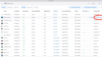

Soweit scheint ja alles korrekt eingerichtet zu sein.
1. Hast du dem Opener eine static-IP (am Device) gegeben oder ev. per FritzBox eine permanente vergeben?
2. Hast du die aktuelle Firmware auf dem Opener?
3. Du hast aber parallel zum Unifi-AP noch die anderen Fritz-APs laufen - oder? Verbindet sich der Opener ev. mit einem der Fritz-APs?
4. Was du hier als „WLAN-Stärke“ nennst, ist es die Signalstärke (aus der Device Statistik) oder die „WLAN-Erfahrung“ (aus der Übersicht) in der Controller-Software?
Die Devices von Meross - so denke ich - werden alle mehr oder weniger die gleichen WLAN-Chips haben. Ich habe zwar kein GT-Öffner von Meross, aber den Doppelplug für Outdoor und hier stabil ca. 45% Signalstärke (-73dBm), wobei der AP ca. 5-6 m (durch 2 Wände) entfernt ist. Ist schon merkwürdig!?

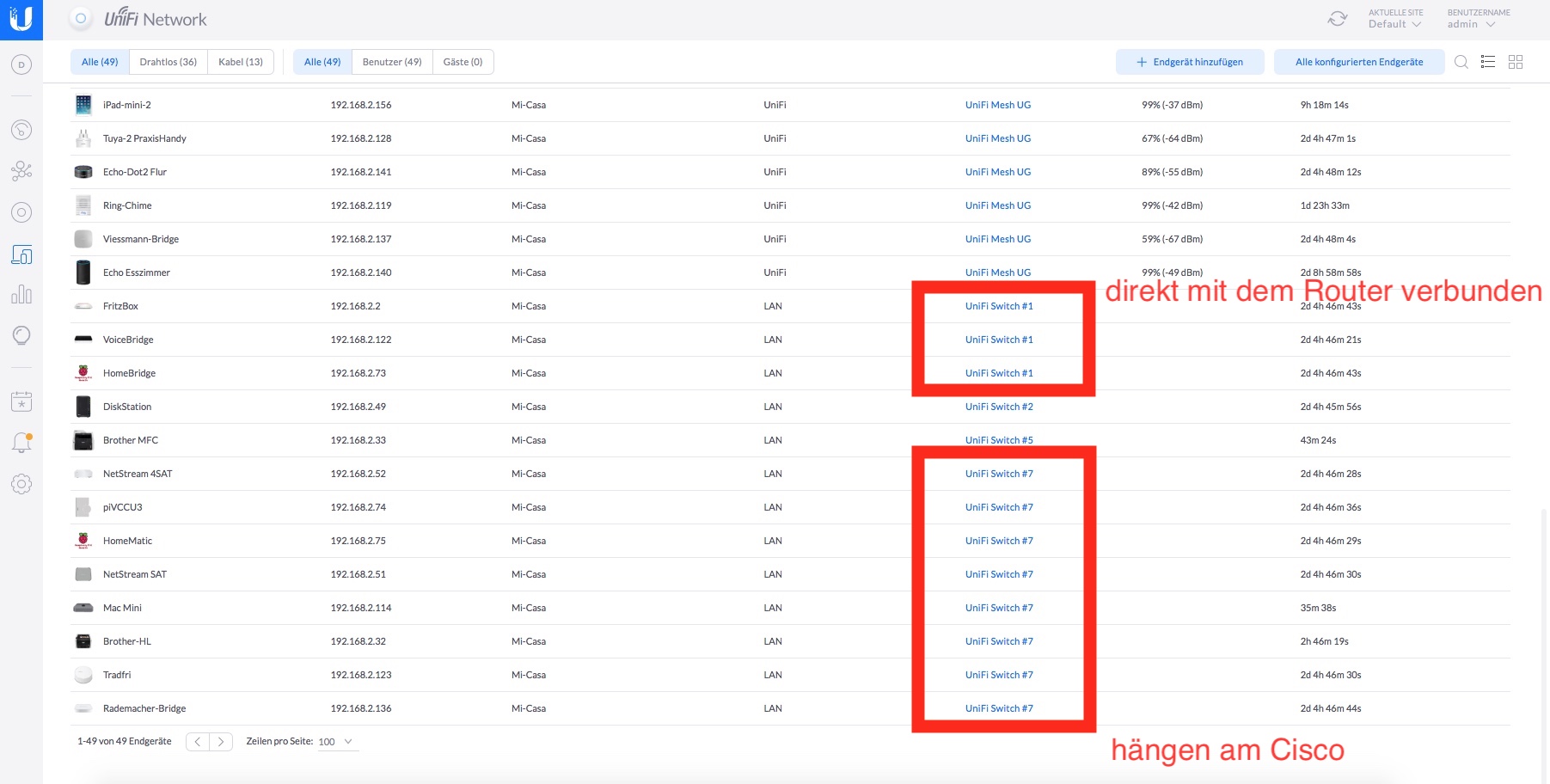

Genau. Natürlich werden alle Endgeräte mit ihrer IP und einem (auch im Controller zu definierenden) Namen angezeigt.
Die LAN-Devices werden so angezeigt wie unter 4. beschrieben. Die WLAN-Devices sollten aber IMMER direkt am UniFi-Switch hängen (also genauer gesagt die APs) - dann sieht man alle Endgeräte (die per Wifi arbeiten). Falls ein UniFi-AP am Fremdwsitch hängt, dann sieht man es nicht mehr.
Aber ein Bild sagt mehr als 1000 Worte…

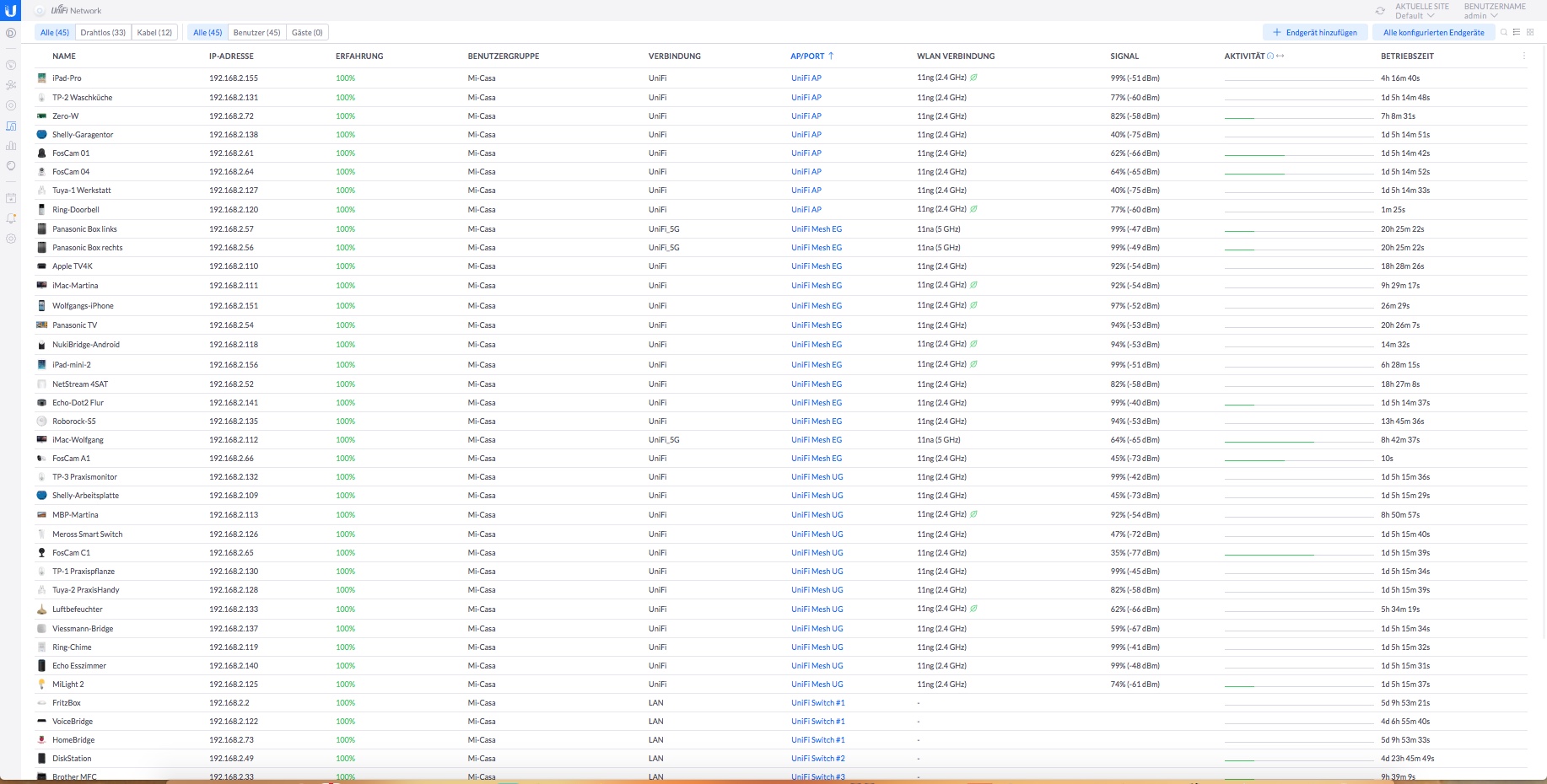

Habs gerad nochmal gecheckt, also einen AP direkt über meinen Cisco angesteckt:
Du siehst jedes Endgerät und die APs, egal wo sie hängen und kannst die APs auch voll administrieren im Controller.
War früher anders - glaube ich, deshalb mein Hinweis. Aber nun ist es ja kein Problem.
