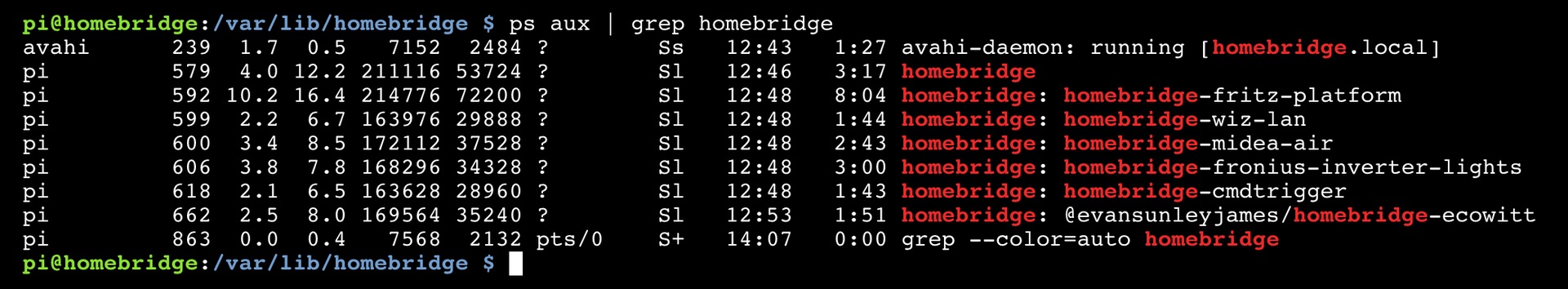

    Anscheinend ist auch bei mir der User „homebridge“ (?)
    Kann grad nur nen Screenshot posten:
    Den ersten Eintrag kann ich nicht deuten - stellt der nur das Webinterface?

  • Anscheinend ist auch bei mir der User „homebridge“ (?)
    Nein, der User heißt bei dir pi.
