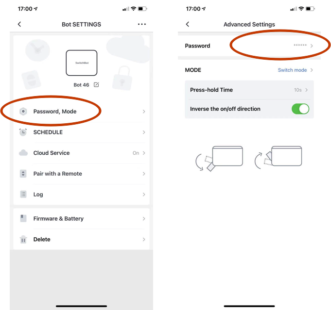

    • Hilfreich
    Im Bedarfsfall bei weitern Fragen [email protected]
    Hilfreich? ↆ
  • Danke für die aufschlussreiche Antwort des Herstellers. Falls du an dem Betatest teilnimmst, halte uns doch bitte auf dem Laufendenen. Meinen SwitchBot hatte ich schon zurückgeschickt wegen dem Sicherheitsproblem und zusätzlich weil der Einsatzzweck leider doch nicht passte. Aber vielleicht ergibt sich ja nochmal was.
