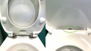

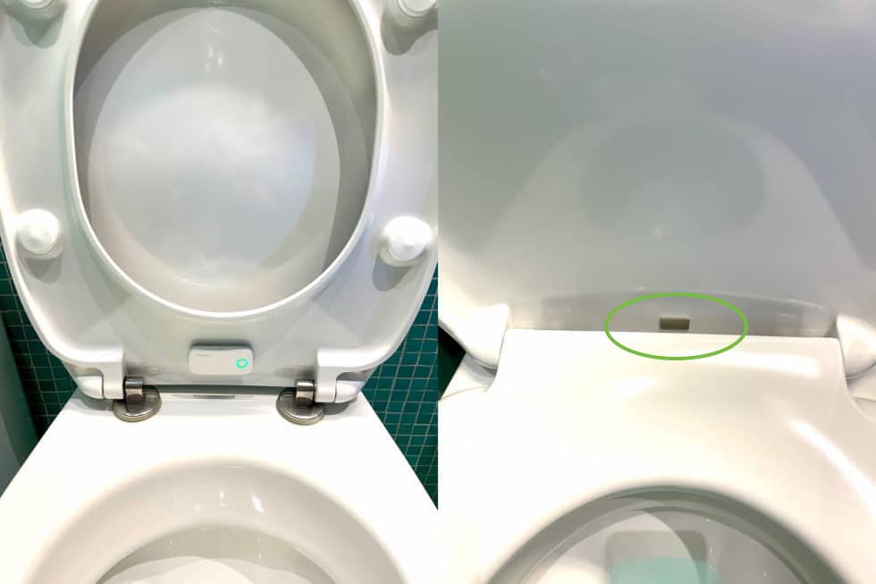

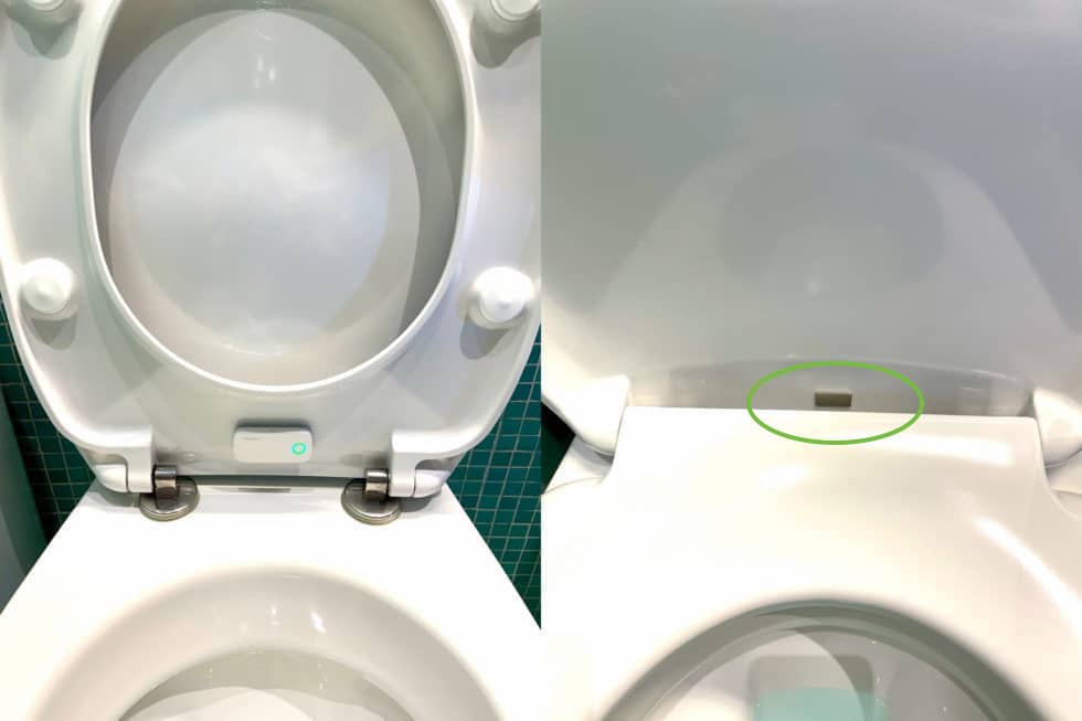

Somit wird das Licht bei dem Betreten des Badezimmers bereits automatisch eingeschaltet. Damit das Licht bei dem Verlassen auch wieder ausgeschaltet wird, müssen wir eine weitere Automation erstellen. Da man sich, während man auf Toilette sitzt, sehr wenig bis gar nicht bewegt, können wir uns auf den Bewegungsmelder allein leider nicht verlassen. Stefan hat allerdings einen Kontaktsensor an der Klobrille unsichtbar angebracht, den wir als zusätzliche Bedingung verwenden können.

Wo ist das Gegenstück vom Fensterkontakt angebracht?
Vor allem würde mich interessieren.
Ok, Danke
würde bedeuten, Deckel geschlossen und steh Pinkler-> Toilette nicht in Benutzung.
Wobei der steh Pinkler wahrscheinlich nicht so lange still steht, das das Licht ausgeht.
