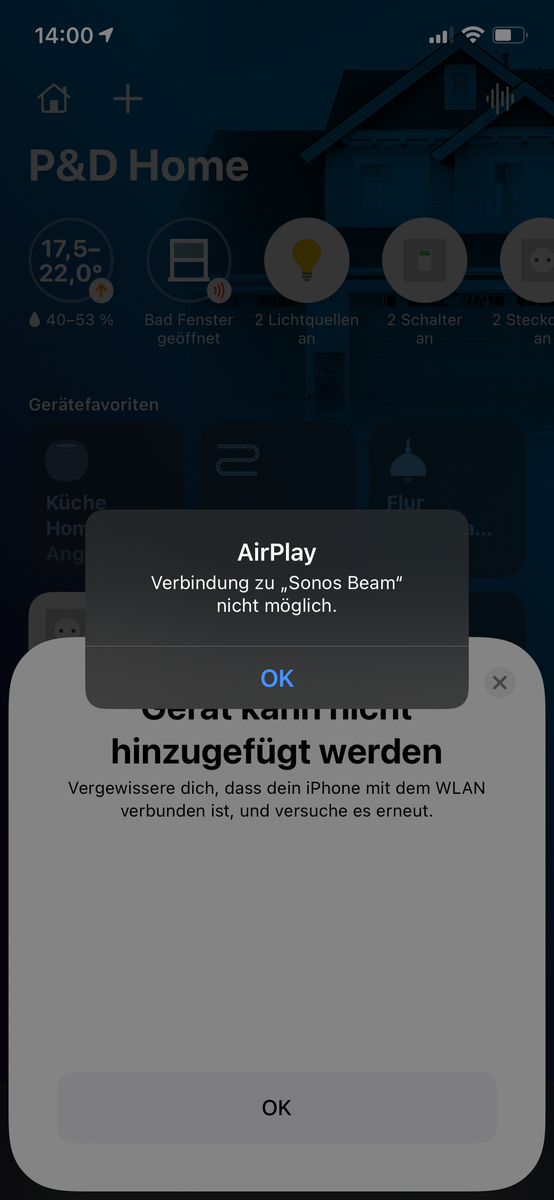

    ich hab das Problem, dass ich meine Sonos Beam nicht in die Apple Home-App einbinden kann.
    Wenn ich auf das "+" Symbol und auf "Gerät hinzufügen" tippe und nun "Ich habe keinen Code bzw. kann nicht scannen" auswähle wird die Beam angezeigt. Wähle ich diese aus erscheint die Fehlermeldung "AirPlay - Verbindung zu Sonos Beam nicht möglich"
    Hat jemand ähnlich Erfahrungen gemacht und konnte das Problem irgendwie lösen?
    Ich würde sie einfach gern in Home haben um sie in Automationen zu nutzen.

  • Hatte ich auch. Problem bei mir war die Neueinrichtung von Home. Dabei ist scheinbar die Beam in der alten Konfiguration geblieben. Aus diesem Grund war bei mir auch kein Airplay auf die Beam möglich und keine einbindung in das neue Home, wie bei dir.
    Am schnellsten hat dann die Zurücksetzung der Beam auf die Werkseinstellungen geholfen

    Ehrlich gesagt ist das leider der schnellste weg. In der Sonos API wird da auch was beschrieben, wie du das auf dem Http-API Interface "zurücksetzten" kannst, wenn der Speaker keine AirPlay Befehle annimmt. Aber das war mir zu komplex und dann hab ich die Sonos zurückgesetzt und dann ging es sofort.

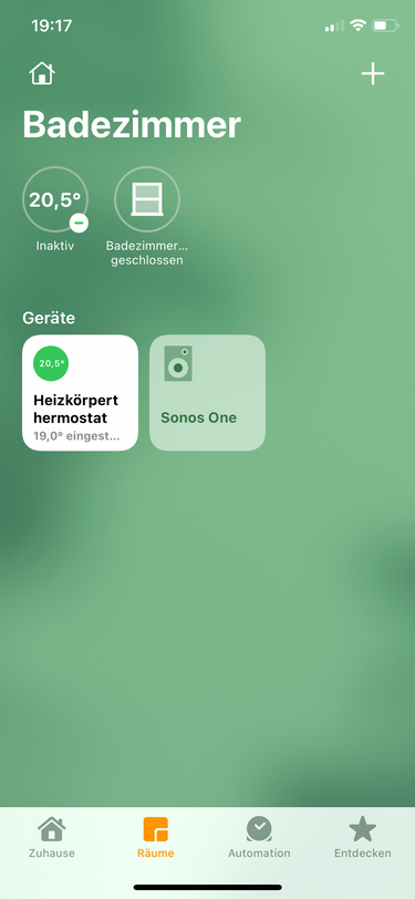

    Ich habe das gleiche Problem. Nach dem Zurücksetzen meiner Sonos One auf Werkseinstellungen lässt sich diese zumindest in Homekit hinzufügen, allerdings bleibt die Box grau. Hat hier jemand einen Tipp?
    Falls es sich lohnt, würde ich alternativ auch über Homebridge gehen. Ich würde allerdings lieber zunächst schauen, was die Funktionen über Homekit bieten.
    Danke und Gruß
  • Die Box bleibt immer grau. Sie wird "nur" als Airplay-Lautsprecher zu Homekit hinzugefügt. offiziellen Homekit-Support haben die Sonos nicht.
    Du kannst die Box dann in Automationen einbinden und sollte bei Verwendung auch weiss erscheinen und "Wiedergabe" anzeigen.

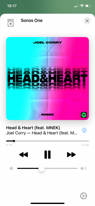

  • Wenn ich auf der Box Musik über Spotify bzw. Airplay abspiele, bleibt die Box trotzdem grau. Sobald ich auf sie Tippe, wird der Spotify-Song angezeigt.
