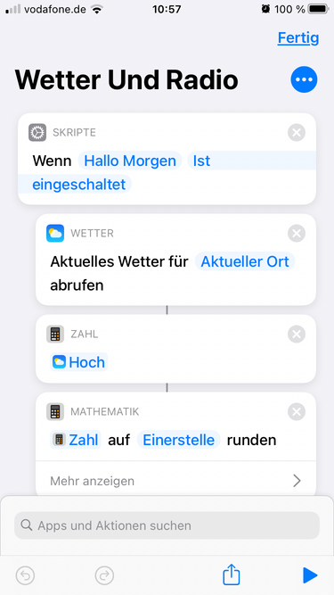

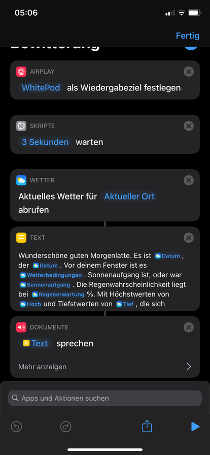

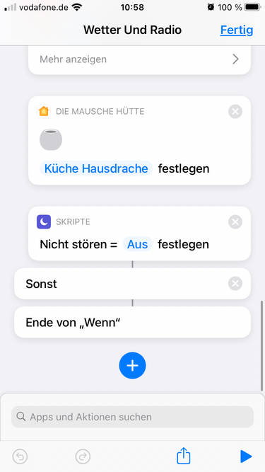

Mittels Dummy Schalter und BMW wird die Morgenszene gestartet (Licht an, Rollos öffnen usw.) Da das eine Automation ist, wollte ich daran noch einen Kurbefehl hängen: der Kurbefehl soll ebenfalls durch das Einschalten des Dummy-Schalter ausgelöst werden. Der Kurzbefehl enthält eine Sprachausgabe auf dem HomePod mini. Der Kurbefehl startet jedoch nicht, bzw. spuckt der HP mini keinen Ton aus. Hier der Kurzbefehl:
Wetter Kurzbefehl auf Homepod mini mit Dummy-Schalter Trigger

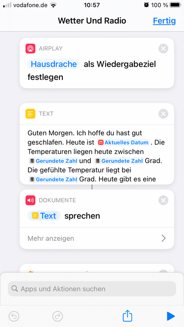

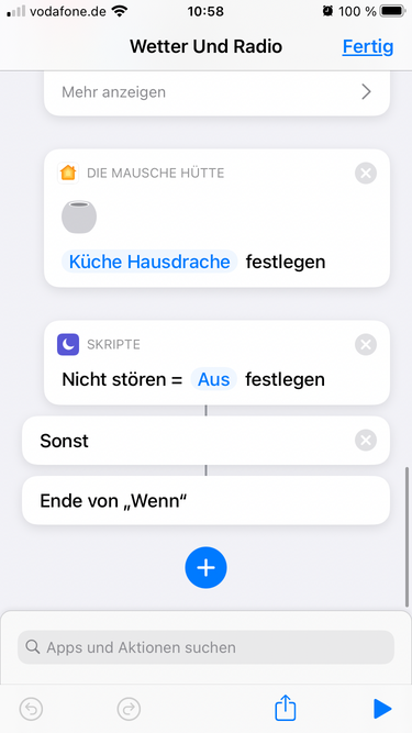

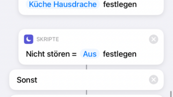

Ich verstehe noch nicht ganz, was nach der "Text Sprechen" Aktion bei der Aktion "Küche Hausdrache" festlegen passiert.
Läuft denn sonst alles davor und danach durch? (evtl. über den Testen-Button schauen wo es hängt)
Hi Patrick_
Sorry, hätte ich noch dazu schreiben müssen. „Küche Hausdrache“ festlegen lässt auf dem Homepod Musik spielen.
Der Test funktioniert, das ist das komische - auch das Wiedergabeziel passt. Ich hab die Vermutung, dass der Trigger vielleicht das eigentliche Problem ist: WENN „Hallo Morgen“ ist eingeschaltet.
Das es, so wie das dort eingestellt ist, gar nicht funktioniert.
Der Kurzbefehl wird nur dann ausgeführt, wenn dein Gerät "Hallo Morgen" eingeschaltet ist, aber nicht wenn es eingeschaltet wird. Wenn du also deinen Kurzbefehl manuell ausführst, dann spricht dein HomePod den Text, aber nur dann, wenn "Hallo Morgen" eingeschaltet ist. Ist "Hallo Morgen" ausgeschaltet, dann passiert nichts.
Wenn genau das bei einem manuellen Ausführen des Kurzbefehls passiert, heißt das noch lange nicht, dass das auch beim Einschalten des Gerätes passiert. Die Wenn-Bedingung sagt ja nur aus, dass der Kurzbefehl ausgeführt werden soll, solange "Hallo Morgen" eingeschaltet ist. Nirgendwo steht, dass der Kurzbefehl gestartet werden soll, wenn das Gerät eingeschaltet wird.
Ich kann nicht weiter helfen. In meinen Augen wurde Kurzbefehle von Leuten programmiert, die es nicht benutzen, und zwar für Leute, die es nicht benutzen. Es scheint nicht möglich zu sein, deinen Kurzbefehl aus einer Szene oder Automation heraus zu triggern.
Das war auch meine Befürchtung. In etwa: Na ja, es heißt ja "Wenn Hallo Morgen" eingeschaltet "IST" und nicht eingeschaltet "WIRD"/ Status ändert sich auf "AN" - ich war mir nur nicht sicher, ob das tatsächlich auch technisch einen Unterschied darstellt.

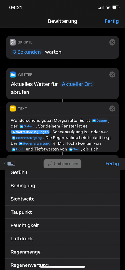

Hi 3enni

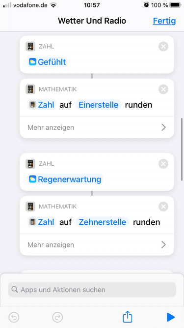

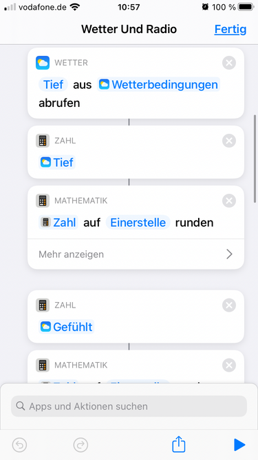

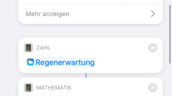

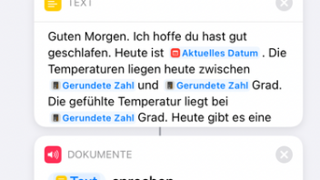

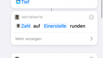

worauf ist die kürzere Variante bezogen? Du meinst auf die einzelnen Wetterdaten? Wie hast du die Werte - z.B. die Temperatur dann gerundet? Ich habe das anfangs auch etwas kürzer versucht, jedoch waren die gesprochenen Angaben dann mit gefühlt 30 Nachkommastellen usw.

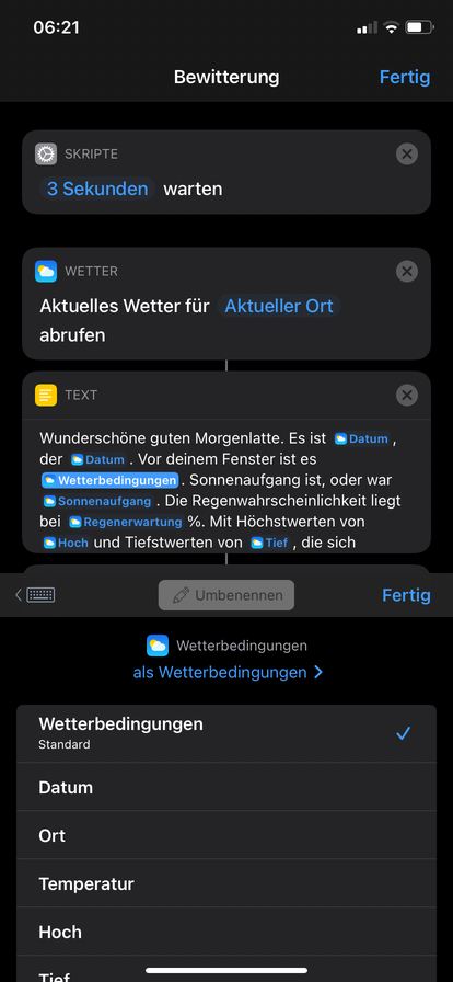

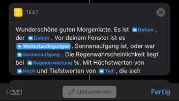

Durch "Aktueller Ort" erscheint innerhalb des Kommentars, die Option "Wetterbedingungen" dort findet sich so ziemlich alles was es zum Wetter zu berichten gibt.
Also bei mir spricht sie nur die Werte, was vermutlich an der entsprechenden Auswahl liegt. Beim Datum war mir die Zahlenkombo auch aufgefallen, die man aber dementsprechend ausgewählt auf TT.MM.JJJJ begrenzen kann. Unter der Option "Temperatur" gab’s da wohl auch so Problemchen…was zumindest mal erklären würde weshalb ich das nicht mit hab einfließen lassen xD
