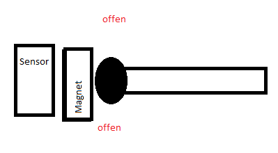

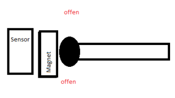

Anstatt einen Teil des Sensors am Rahmen und einen am Fenster bzw. der Tür anzubringen, könnt ihr den Sensor auch direkt neben dem Türgriff und das Gegenstück auf dem Griff selber positionieren. Sobald der Fenstergriff geöffnet wird, spiegelt auch der Kontaktsensor diesen Zustand wider und das unabhängig davon, ob das Fenster bzw. die Tür angelehnt ist oder nicht.
