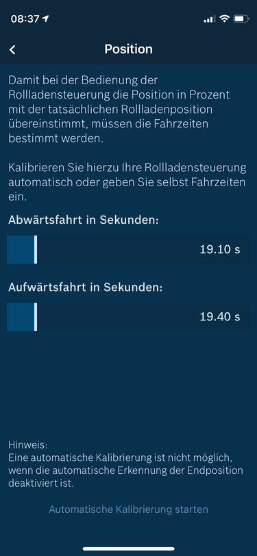

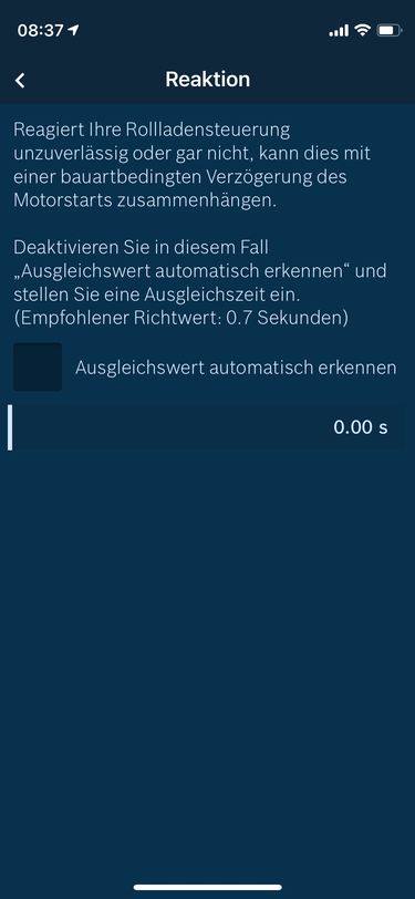

  • Ich habe auch die Bosch Rollladensteuerung verbaut und die funktionieren tadellos. Sowohl am Schalter, als auch über die Bosch- oder HomeKit App.
    Ein kleiner Manko ist aber die Kalibrierung. Es gibt einen automatischen Mode (der bei allen Rollos dazu führt, dass das Rollo zu 80% schließt, wenn ich in den Apps 50% einstelle) und im manuellen Mode kann man die Fahrzeiten und Verzögerung einstellen. Beides schafft keine Abhilfe und mit erschließen sich die verschiedenen Einstellungen nicht. Das deaktivieren der automatischen Kalibrierung und das Herumspielen an den Werten macht die Abweichung zwischen eingestelltem Wert und dem, was die Steuerung dann einstellt noch größer.
    Hat jemand Erfahrungen damit?
  • Hi,
    ich kenne deine Rollos nicht, jedoch musst du beachten, dass deine "sichtbaren" 50% (also die Rollounterkante ist auf halber höhe des Fensters) meist nicht den wirklichen 50% des Rollos entspricht. Denn die Lamellenabstände beachtest du dabei nicht. Heißt, deine sichtbaren 50% entsprechen tatsächlich 70%-80% geöffnet. Das ist auch richtig, denn anders würde die Rollos niemals vollständig und korrekt schließen.

    Hallo Deralte,
    Das ist ein sehr guter Einwand und macht total Sinn. Jetzt wird es mir auch klar.
    Aber trotzdem gibt es für mich eine „empfunden“ halb geöffnetes Rollo und wenn das nicht der Realität entsprich, sondern eventuell nur 30%, dann würde ich gerne die Rollladensteuerung so Kalibrieren, dass eben diese 30% angesteuert werden, wenn ich in einer der Apps 50% wähle.

  • Hallo Deralte,
    Ich gehe davon aus, dass dies sicher über die Zeit des Schließens/Öffnens - wenn auch sicher unglaublich mühselig - hinzubekommen wäre. Jedoch bleibt dann das Problem, dass ich erwähnt habe, bestehen - nämlich dass deine Rollos nicht mehr richtig schließen - einfach weil 100% bzw. 0% eben nicht voll geschlossen bedeutet. Wenn es tatsächlich nur um die 50% geht, würde ich das mittels einer Szene in Home lösen. Szene "Rollos halboffen" = Rollo auf 80%.

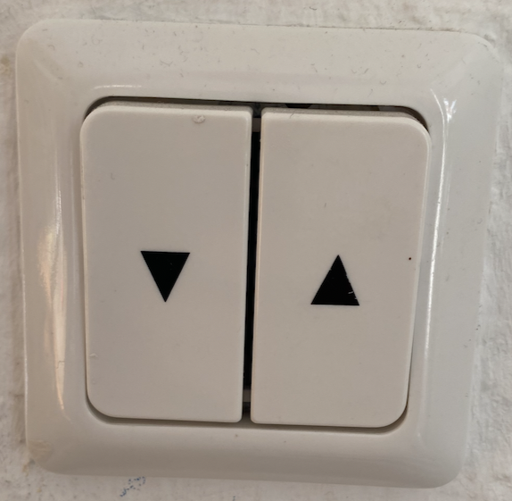

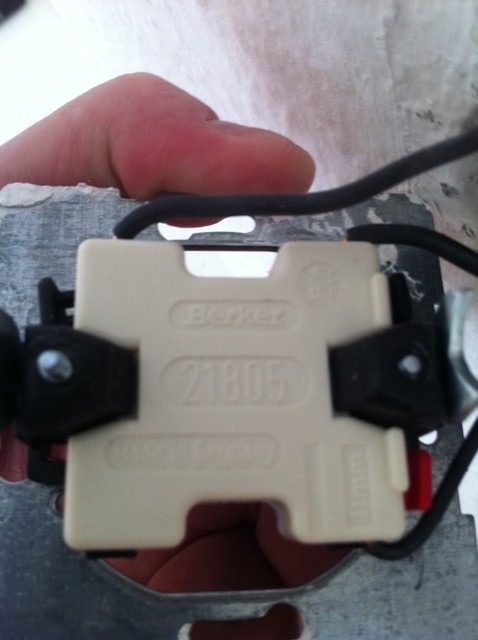

    ich greife das Thema Bosch Rolladensteuerung nochmal auf, da ich unsere Rollläden im Haus sowohl per Schalter als auch automatisiert steuern möchte.
    Wir haben hier im Haus 7x Rollläden, die jeweils über einen Schalter mit Doppelwippe (hoch / runter) von
    Berker hoch und runter fahren. Bild im Anhang.
    Ev. werden die Rollläden im laufe der Zeit gegen Jalousierbare Lamellen ausgetauscht, möchte mich aber vorab mit der Thematik etwas beschäftigen.
