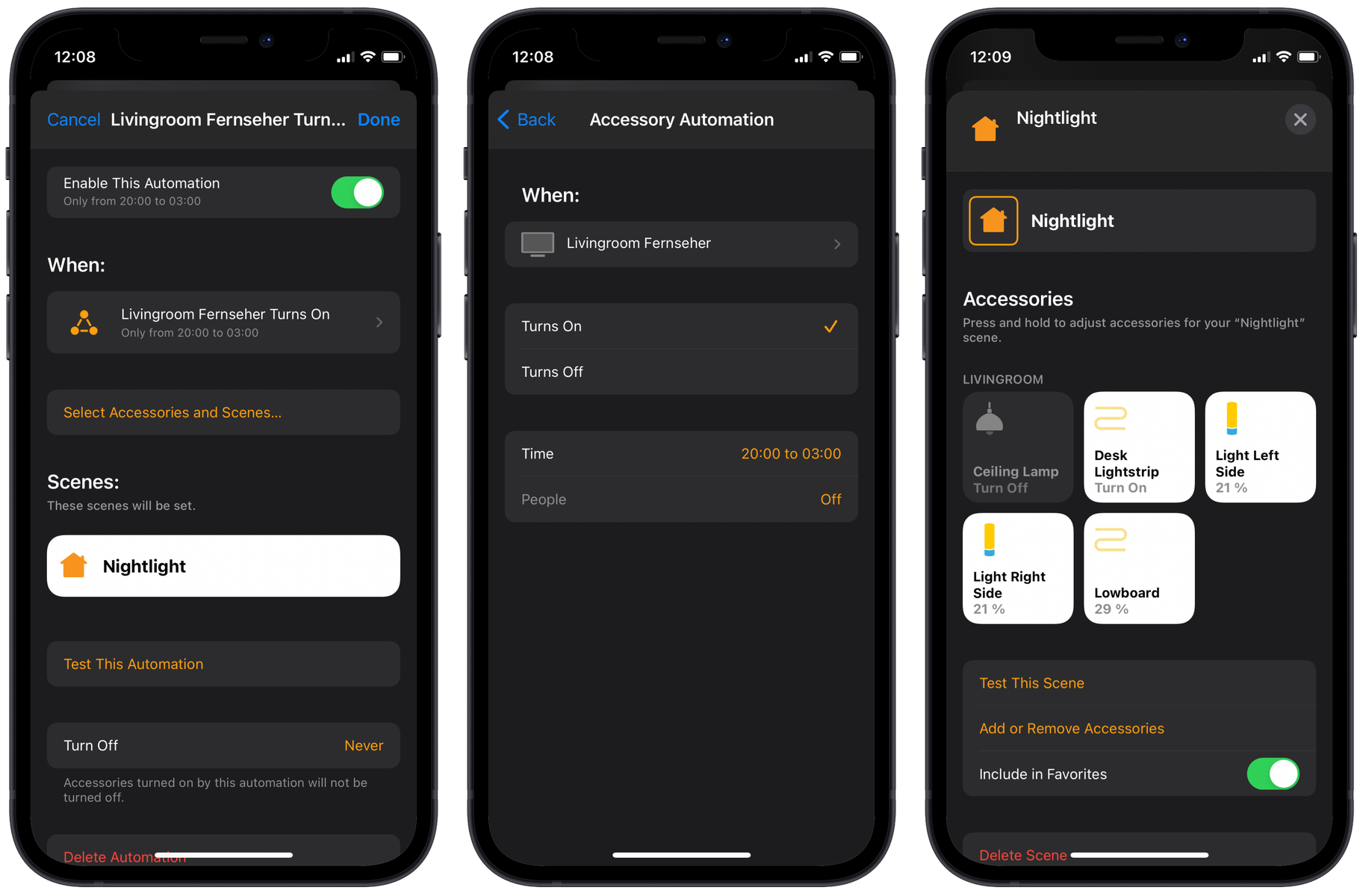

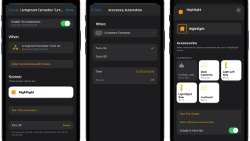

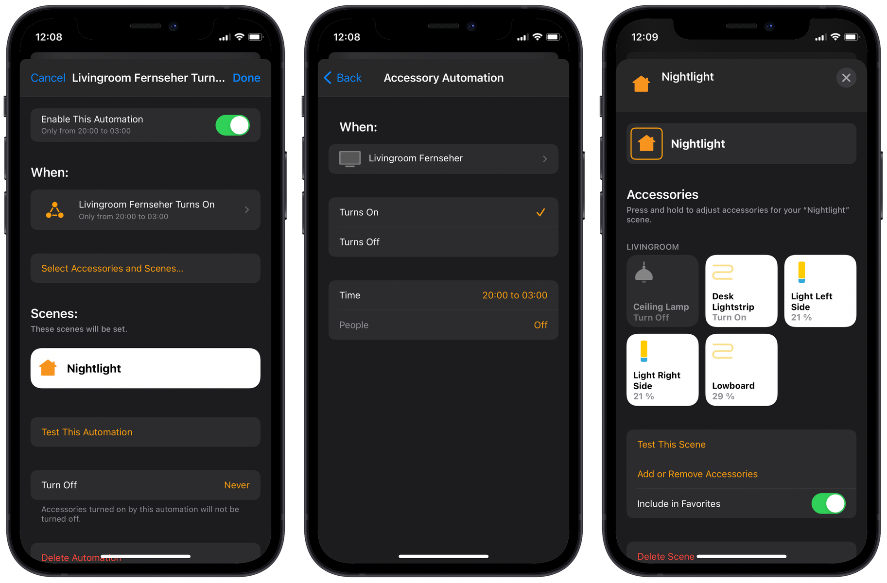

  • Ich hab das bei mir mit homebridge geloest, aber nur weil mein Fernseher nicht nativ HomeKit faehig ist. Da das AppleTV ja nur in den Standby Mode geht und sich nicht wirklich ausschalten laesst, kann dies nicht als Ausloeser verwendet werden. Mein ATV ist ueber ein CEC-faehiges HDMI Kabel mit meinem Fernseher verbunden, meine Automation sieht deshalb so aus:
    In den bestimmten Uhrzeiten wird geprueft ob sich der Fernseher einschaltet, falls ja aktiviert dieser die Szene mit dem Licht. In diese Szene/Geraete kannst dann ja alles einfuegen was du willst.
