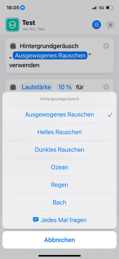

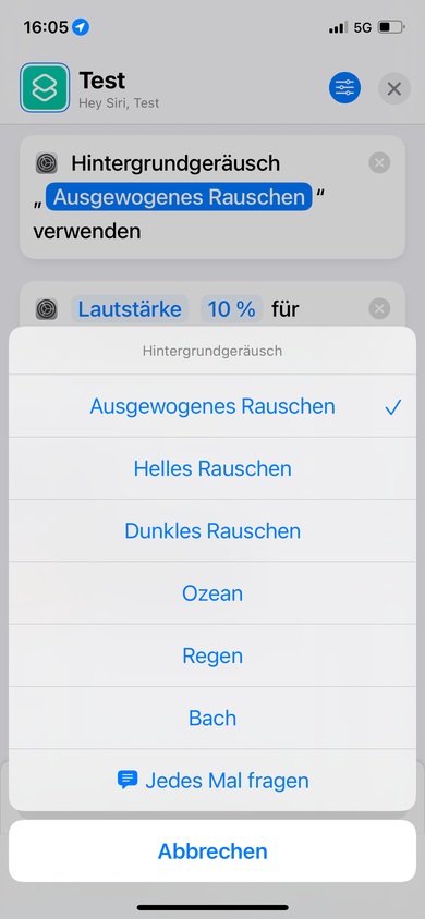

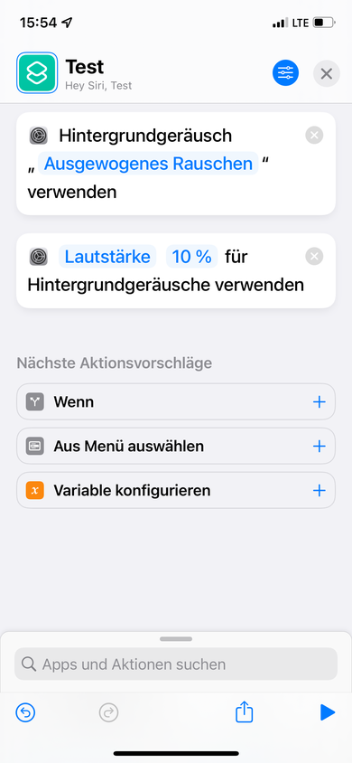

    Hi Rome, ich teste seit dem WE die neue iOS Version.
    Die neue Aktion „Hintergrundgeräusche ändern“ hatte ich noch nicht auf dem Schirm, weil leider die ganzen YouTuber und Blogger nur die Hälfte der Veränderungen in ihren Beiträgen unterbringen. Selbst wenn sie großspurig „Alle HomeKit-Änderungen in iOS 15“ ankündigen, kommt meist nur das, was Apple schon in der Keynote verkündet hat. Na ja, mein Frust über faule Möchtegernjournalisten gehört hier aber nicht hin.
    Also, es gibt diese Aktion tatsächlich. Mit Hintergrundgeräuschen sind Hintergrundbeschalungen durch Rausch-, Regen- oder Ozeangeräusche gemeint, oder Ähnliches. Die kann man damit ändern lassen. Aber scheinbar enthält die Auswahl nicht alle verfügbaren Geräuscharten.
    Passend dazu gibt es auch eine Aktion, mit der man die Lautstärke dieser Hintergrundgeräusche verändert kann.
    Insgesamt bekommt die Kurzbefehle App ja eine kleine Designanpassung. Die finde ich jetzt gar nicht mal so schlecht, ist aber auch nicht die Welt. Mehr Aktionen für HomeKit-Automationen mit der Kurzbefehle App wären viel wichtiger.

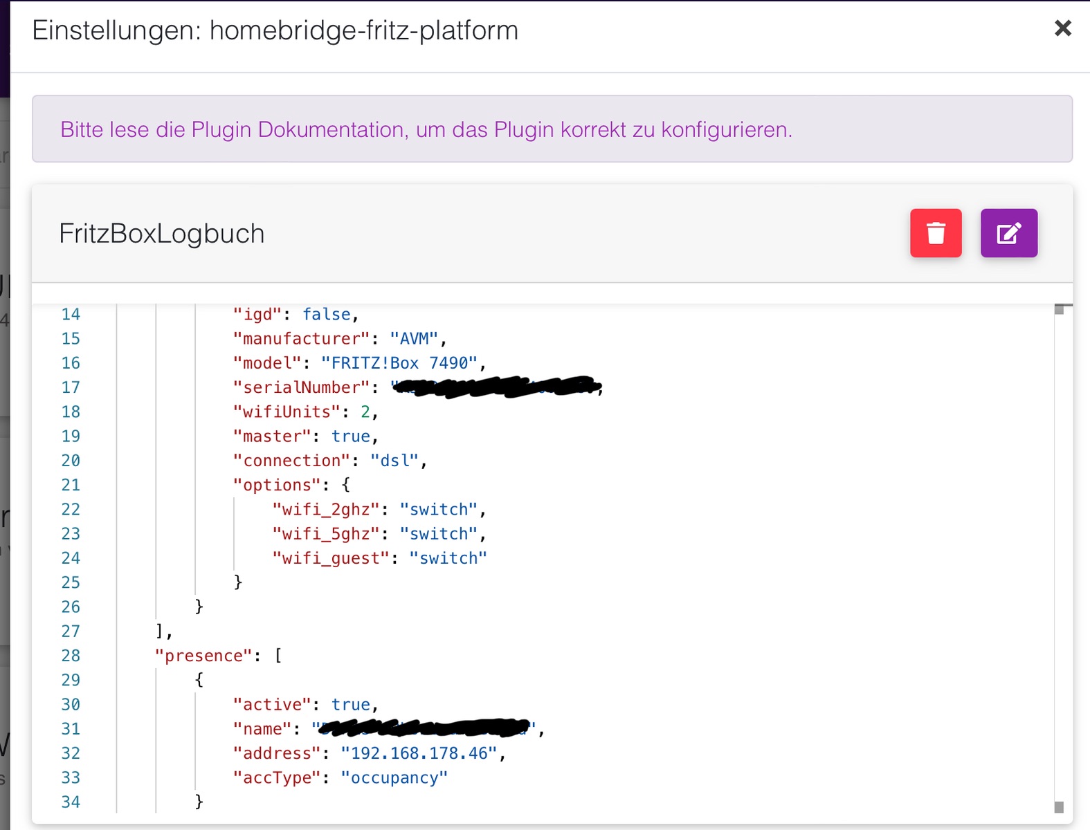

    Wenn du nur ein PW eingeben musst, lautet der Benutzer „admin“. Diesen musst du trotzdem in die Config schreiben.
    Kann ich nicht bestätigen. Bei mir ist es fritzXXXX. Wobei die X ein paar Zahlen sind. Und damit läuft es nun wie es soll. Ich kann mich aber auch nicht erinnern, dass ich den Benutzernamen mal geändert hätte.
    Fehlt „username“ vom Fritz!Box Benutzer denke ich.
    Ich habe da gar keinen Benutzernamen. Wenn ich mich bei meiner FritzBox einlogge, brauche ich nur ein Kennwort.
    Aber, wie ich eben gesehen habe, kann man sich auch mit einem Benutzernamen und Kennwort anmelden. Den entsprechenden Benutzernamen habe ich mal unter Device eingetragen und siehe da, es funktioniert. Danke für Deine Hilfe! 🙏
    Hi Leute,
    Ich versuche derzeit das Fritz Platform-Plugin in meiner HB ans laufen zu kriegen. Allerdings bekomme ich immer die Fehlermeldung, die ihr im Logbuch sehen könnt, angezeigt, wenn ich unter Devices die Daten meiner FritzBox als Master einrichte.
    Wenn ich den Eintrag deaktiviere erscheint im Logbuch der Hinweis, dass ich eben keinen Master konfiguriert habe.
    Habt ihr einer Idee, was ich falsch mache?
    Ich verwende übrigens einen RasPi 3.
