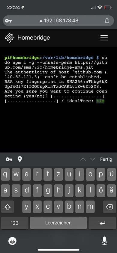

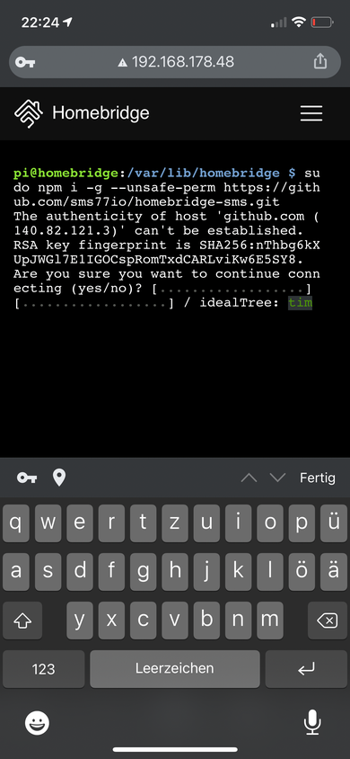

  • Versuchs mal mit sudo npm i -g --unsafe-perm https://github.com/sms77io/homebridge-sms.git

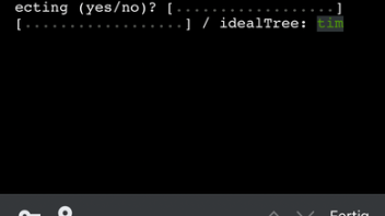

  • Hast du yes eingegeben?
  • Damit beantwortest du die Frage, ob du zum Download-Server connecten willst.

  • Ok super dank. Kann ich mir dabei was zerschiessen?
    Nein. ich hab's probeweise so installiert und gleich wieder deinstalliert.
