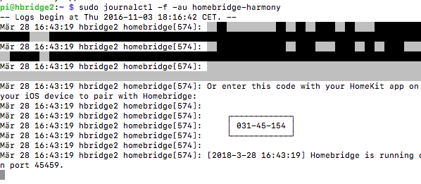

<p><p>Hast du sudo journalctl -f -au homebridge-Harmony gemacht und den QR Code gescannt?</p></p>
<br><br><p>In der config deiner zweiten Instanz musst du für den restart Befehl den Namen der zweiten Instanz einsetzen. Ist aber erstmal unerheblich für das hinzufügen zu HomeKit</p>

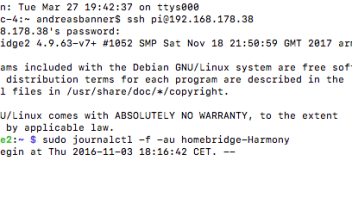

wenn ich sudo journalctl -f -au homebridge-Harmony eingebe. passiert überhaupt nix
Sorry harmony klein geschrieben

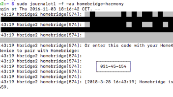

der pin wird mir jetzt angezeigt, aber das ist doch nicht der,den ich in der config geschrieben habe
was ein palaver.... und dank für eure geduld
Der Port auch nicht.
irgendwas haut da nicht hin. Hat du den qr Code mal gescannt?Der Port auch nicht.
irgendwas haut da nicht hin. Hat du den qr Code mal gescannt?kann ich das einfach nochmal alles von vorne machen? werden die dateien dann einfach überschrieben?

ich war jetzt schon ein Stück weiter das mir der QR Code richtig angezeigt wurde...
wenn ich diesen aber einscanne, wird kein gerät gefunden
