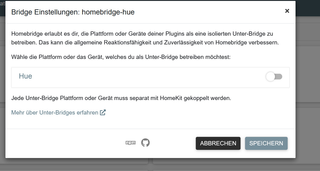

    Eine Idee wäre vielleicht jedoch das Plugin "HUE" umzustellen auf "unter-Bridge"
    Wäre das eine gute Idee ?

    Child Bridges könnten das Problem aber durchaus beheben bzw. verbessern:
    https://github.com/homebridge/homebridge/wiki/Child-Bridges
    Was in meinen Augen dazu führen wird, dass alle Geräte des Plugins aus den HomeKit-Szenen und -Automationen verschwinden werden.

  • Wenn ich das Hue-Plugin auf eine Child-Bridge umstelle und die "neue" Bridge in Home hinzufüge ...
    ... bleiben die Geräte in den jeweiligen Räumen enthalten?
    ... muss ich Geräte, Szenen etc. neu einrichten?
  • Nein und ja.
    Danke für deine Info.
    Dann werde ich das vorerst so lassen, da es zu viele Szenen und Lampen sind die dann neu eingerichtet werden müssen. Solang es keine großen Probleme gibt bis auf die "heartbeat" Meldungen 3-4x am Tag lasse ich's so laufen.

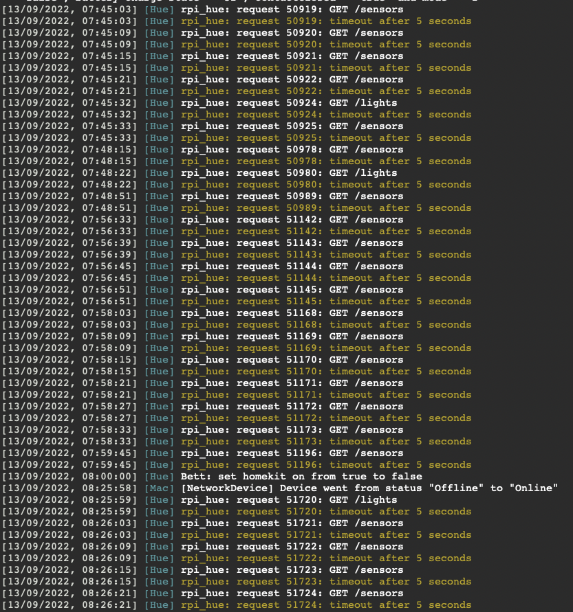

  • Ich klinke mic mal hier mit ein. Hatte das gleiche Problem, ist aber nach der Umstellung auf 64bit und alles von 0 auf installiert irgendiwe fast erledigt. Kommt nur 1-2 mal am Tag diese Meldung. Was ich aber schon immer haben ist folgende Meldung, weiss jemand wie das zu beheben ist?
    [13/09/2022, 07:58:33] [Hue] rpi_hue: request 51173: GET /sensors
    [13/09/2022, 07:58:33] [Hue] rpi_hue: request 51173: timeout after 5 seconds
    Ichbahb in deconz 6 Sensoren von Aqara dranhängen. 3 mal Türsensor und 3mal Temp/Feuchtigkeit. Auch das umstellen auf 30s Timeout bringt keine Verbesserung.
