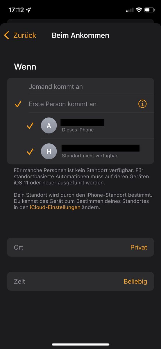

    Home App ist bei Ihr installiert, Sie kann auch alle Geräte und Szenen manuell steuern. Das komische ist, dass wenn man auf Ihrem iPhone in die Automation geht und diese bearbeitet, wird der Hinweis angezeigt:

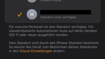

    "Für manche Personen ist kein Standort verfügbar. Für standortbasierte Automationen muss auf deren Geräten iOS11 oder neuer ausgeführt werden."
    Klappt man dann über das "i" die einzelnen Benutzer auf, steht unter meiner Apple-ID (nur auf Ihrem Gerät) "Standort nicht verfügbar".
    Was ja ziemlich merkwürdig ist, da mit meinem iPhone ja alles einwandfrei funktioniert.

    Magst du vielleicht über das iPhone deiner Freundin in die Automation gehen, und bei den gewählten Usern schauen, ob dort auch steht, dass der Standort eines Benutzers nicht ermittelt werden kann?

    Ich habe vorhin auch wieder ein bisschen rumprobiert, meine Freundin noch einmal aus dem Zuhause entfernt, die Home App auf ihrem iPhone gelöscht, iPhone neu gestartet, App wieder geladen und sie wieder hinzugefügt. Nun ist der Standort-Hinweis schonmal weg.
    Allerdings waren bei Ihr auch keine Automationen aufrufbar, ohne Ihr die Adminrechte zu geben... Die waren doch vorher auch ohne Adminrechte sichtbar, oder?

  • Guten Morgen, mach längerer Recherche bin ich hier gelandet. Ich habe exakt das selbe Problem. Auch ich (Eigentümer des Zuhauses) werd bei meiner Frau als „Standort nicht verfügbar“ angezeigt. Habe alles schon getestet inkl. kompletter reset des Zuhauses und Neueinrichtung. Hat sich denn seit dem letzten Post hier irgendwas Neues ergeben?
